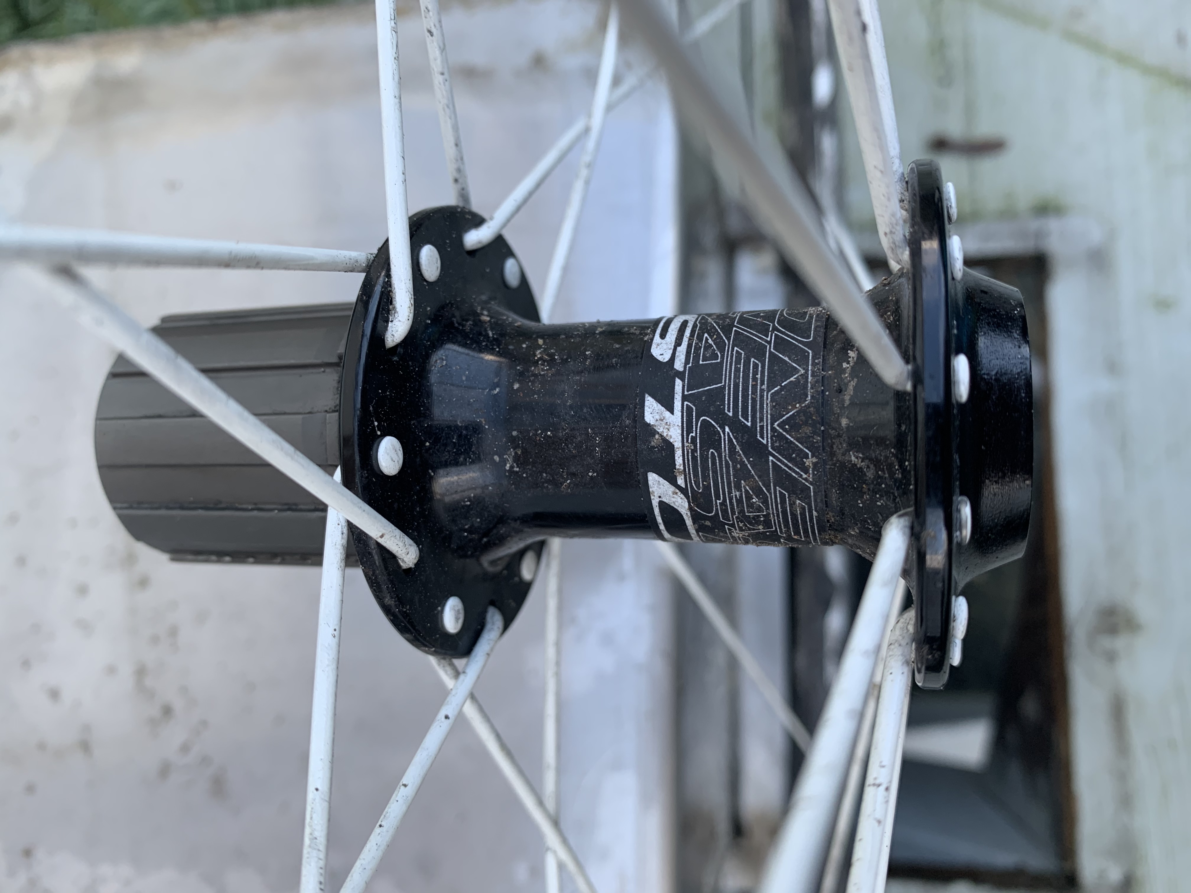

Hoi allen,
Ik zit met het volgende probleem:
Mijn easton wielen liepen wat stroef dus ik dacht oude lagers eruit, de boel schoonmaken en nieuwe lagers er in.
Nu was het eerst al een opgave om er achter te komen hoe de lagers er uit moesten. Handleiding Easton zelf heb je ook niet veel aan. Maar na wat wd40 en wat tikken op de as kwamen ze er uit. So far so good. Maar nu wil ik de body er af halen maar heb geen idee hoe....
Het lastige is dat er nergens aangegeven is welk type velg/wiel dan wel naaf betreft. Er staat alleen easton vermeld.
Ik dacht eerst de juiste handleiding te hebben gevonden van het V5 type. Maar achteraf bleek dit niet juist aangezien daar andere type lagers in zitten.
Wie ow wie heeft er ervaring met dit soort easton naven en weet wat te doen?

Heb je alle lagers eruit? Dan is het toch niet meer nodig om de body los te halen? Voor dit soort lagers bestaan gereedschapsets.

De lagers zijn er uit, maar de body komt er met geen mogelijkheid af.
Ik zie ook geen mogelijkheid om een inbus sleutel er in te steken

Ik ken die naaf niet, maar bij meerdere types met industrielagers kun je de body met de hand eraf trekken.

Fotootje?

walter- 25 dec 2020 11:29
Ik gok een 10 of 12mm inbus.
Die 12mm inbus ligt niet bij iedereen thuis....

jasperkrom 25 dec 2020 11:35
Ligt het aan mij of zie ik geen inbus “schroef”

walter- 25 dec 2020 11:37
jasperkrom schreef: 25 dec 2020 11:35 Ligt het aan mij of zie ik geen inbus “schroef”
12mm is zo groot dat je het niet snel als dusdanig herkent ;-).

jasperkrom 25 dec 2020 11:39
Thanks allemaal, ik ga eens op zoek naar een 12mm inbus!
Als het lukt, of niet, laat ik het weten

walter- 25 dec 2020 11:41
Wel opletten dat je in de juiste richting draait. Ik dacht dat het omgekeerde draad is.
Kijk eens bij shimano xt 9/10 bodies; die hebben ook die setup.
Dus corrigeer me als ik hier onzin vertel!
