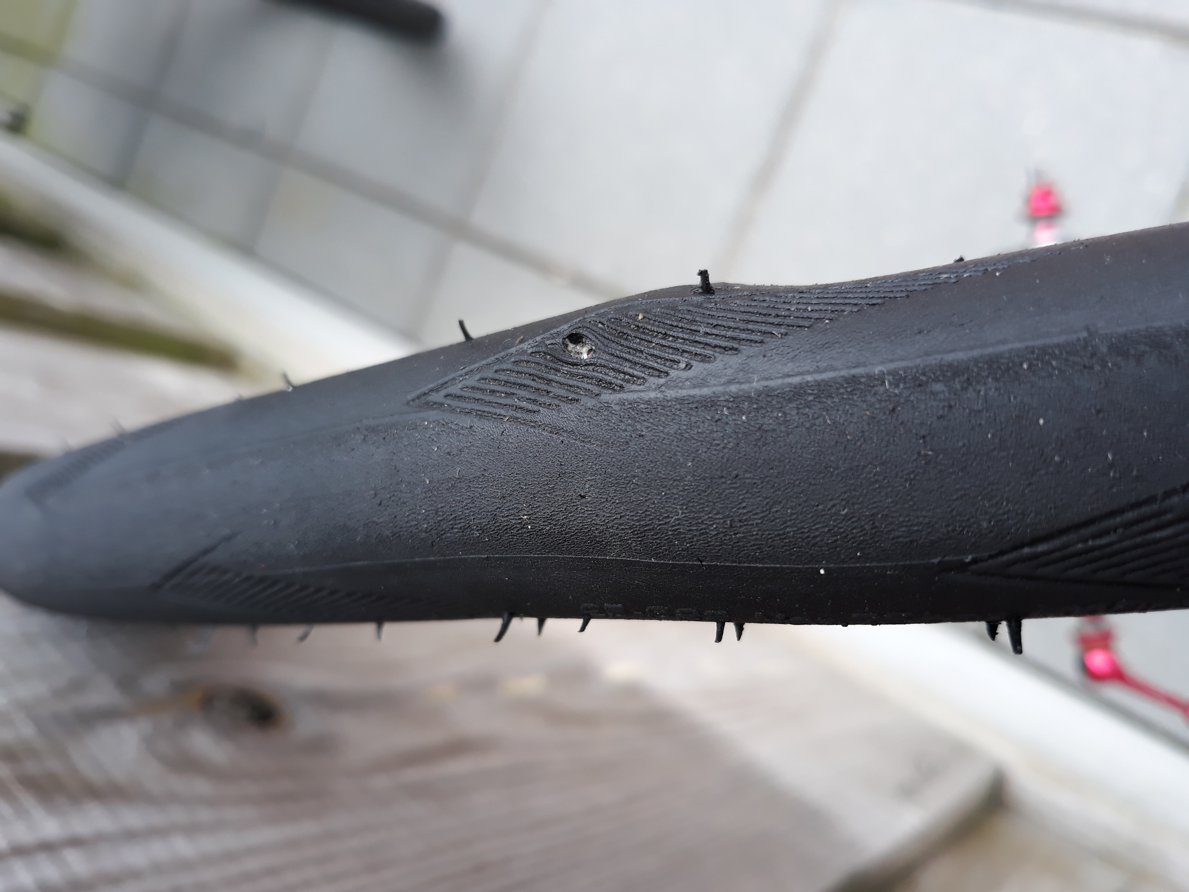

Inmiddels na 4298 km afscheid genomen van mijn eerste set van deze Pro One Addex tubeless band.
Omdat ik in mijn laatste rit met deze banden last had van een langzaam 'leeg' lopende tubeless achterband heb ik getracht deze van binnenuit te repareren. Ondanks dat mij dat bij verschillende banden wel is gelukt ging het dit keer niet.! Althans nadat de plakker was gezet bleek de band zodanig te vervormen ( zie foto) dat het m.i. niet verantwoord was er verder mee te rijden. Dat laatste kwam mij na 4000 km niet onverwacht omdat de slijtage putjes al bijna niet meer waren te zien en een nieuwe set van deze al klaar lag.
Het viel mij al op dat bij het licht opschuren van de plakplek er zgn. vezels los kwamen.
Waarschijnlijk heeft Schwalbe er voor gekozen om bij deze laatste Pro One Addex band de verschillende lagen een dunnere uitvoering te geven. Bij het licht opschuren heb ik dus deze laatste laag zodanig beschadigd dat de structuur veranderde.

Ik schuur bij reparatie TL banden nooit op, alleen vetvrij maken, is meer dan genoeg met normale solutie
Dit is dan inderdaad het risico bij sommige banden.
