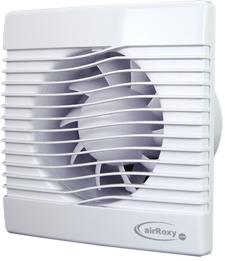

Ik neem aan dat je je Tacx laat staan als je er niet op rijdt, zorg dan vooral ook dat de ruimte goed geventileerd is anders gaat de elektronica eraan.
Ik heb om die reden een badkamerfan in mijn beide schuren gebouwd. Zorgt ervoor dat mijn gereedschap en fietsen niet gaan roesten, werkt volledig automatisch (vochtsensor) en gebruikt erg weinig stroom (11W). Veel goedkoper dan verwarmen (wat ook goed werkt tegen vocht trouwens) of een ontvochtiger.

@havana; gewoon zo’n simpel ventilatortje op een afvoerpijp?
Berichten: 28279
Gebruikersavatar havana 18 nov 2020 20:59
Zoiets heb ik. Gat gezaagd in de muur (hout) en klaar. Er zit een klein stukje pijp aan, dat gaat naar buiten. Ik heb daar geen extra pijp op, dat is bij mij ook niet nodig aangezien het maar dunne wandjes zijn. Als je dikkere wanden hebt is dat wel nodig.
