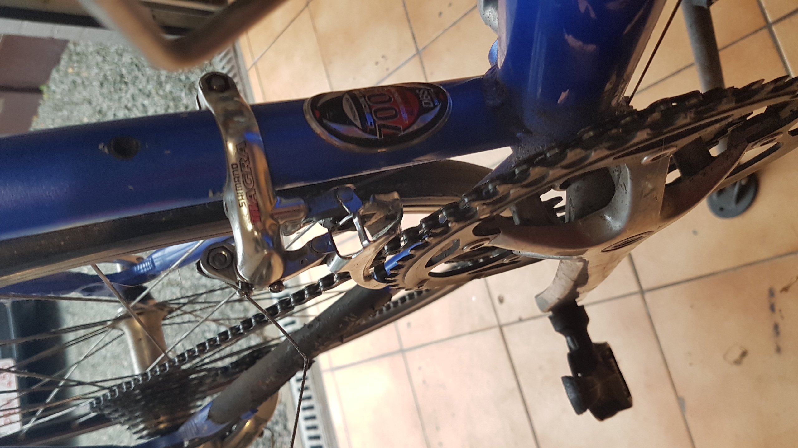

Moeilijk te zien, maar het lijkt erop dat je de kabel wat te strak naar beneden hebt getrokken in de klemschroef. Moet die niet wat hoger in een licht gleufje lopen ? Het is allemaal in de marge en of dat het is weet ik niet, maar het proberen waard. Mijn ervaring is wel dat de hoek waarmee de kabel geklemd zit wel degelijk net het verschil kan maken tussen wel of niet perfect schakelen.
Ook zou ik nog eens proberen of de shifter wel echt helemaal in de meest ontspannen positie zit als je de kabel vastmaakt.

Shimano Tiagra 9 speed. Zie foto, wel van rechtershifter

Wij hebben kabel op spanning gezet wanneer shifter op laagste stand staat en ketting op binnenblad ligt. We hebben er zo hard mogelijk aan getrokken, zelf met trektang. Dus meer spanning kunnen we er niet opkrijgen. Ik ga wel de klemmingshoek van kabel aan derailleur eens proberen te wijzigen en zien wat het geeft.
Blijft wel het feit dat kabel, wanneer die niet aan derailleur gekoppeld is, weinig aangetrokken wordt wanneer shifter van stand 1 naar 2 gaat. terwijl dit wel het geval is wanneer het van stand 2 naar 3 is.
