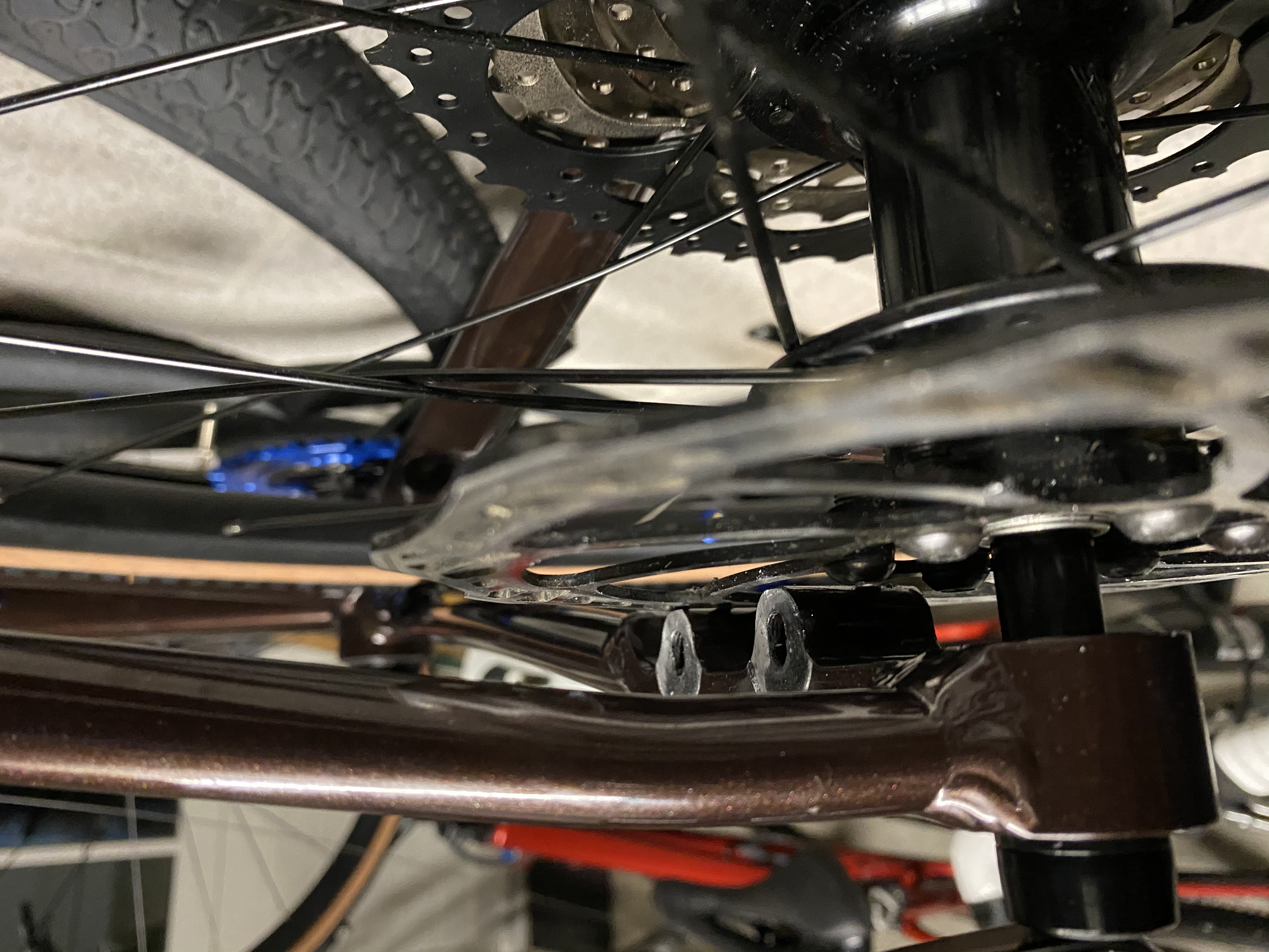

Tijdens het opbouwen van een gravelbike loop ik tegen een issue aan waar ik niets van snap.
Het betreft een aluminium Zoulou bikes frame (pekana). Hierin steekt een set FSA NS offroad wielen met 160 mm remschijf.
Het voorwiel gaat prima, bij het achterwiel loopt de schijf tegen het frame als ik de remklauw er nog niet op heb gemonteerd.
Met remklauw is er geen beweging in het wiel te krijgen.
Wat is een mogelijke oorzaak, en nog belangrijker. Wat is de oplossing

Zit er wel een endcap op de achternaaf links. Volgens mij zie ik direct de steekas.

Scherp gezien, die zat er inderdaad niet op :oops:
