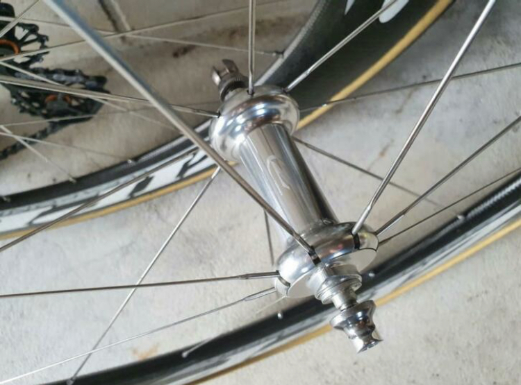

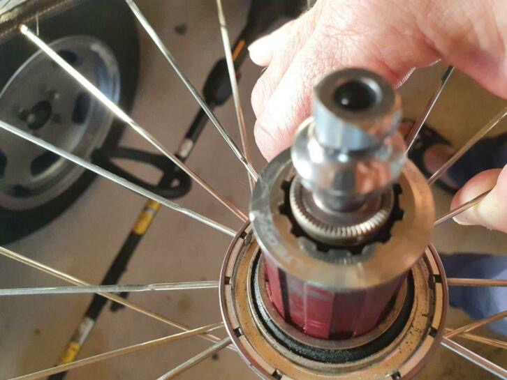

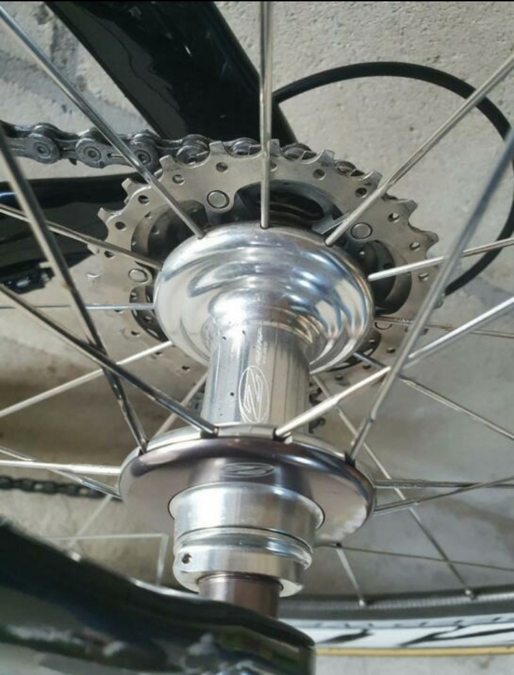

Beste,
Ik heb een Zipp set met 188 hub uit 2009 waar een Shimano 10s body op zit (zie bijlagen). Deze wil ik ombouwen naar 11s. Op de website van Zipp Sram zie ik dat de 188 hub serie meerdere versies heeft die niet zomaar interchangeable zijn (https://www.sram.com/en/service/article ... b-timeline). Het gaat hier om de V6 t/m V9, maar voor zover ik weet heeft mijn hub uit 2009 geen V versie.
Hebben jullie een idee welke versie mijn hub is en of het mogelijk is deze om te bouwen?
Ik hoor graag van jullie.

Buitenom het feit dat er waarschijnlijk geen passende body is van Zipp, zal het wiel nooit meer in het midden komen agv een bredere body. Volgens Zipp zijn er 11 speed conversies te koop vanaf 2012/2013 wielen.
Handigste is een een 11 speed cassette te kopen die geschikt is voor een 10 speed body. Er zijn diverse aanbieders op MP, die aangepaste cassette’s verkopen.

Sram/Zipp tech support stuurde dit:
"The 11 speed Campy driver only part number for the silver 188 hub is 11.1918.007.001. Please be aware to convert you would need kit 11.2100.094.010; this contains the driver, 2x axle spacers and a different axle end cap. The spacers and cap are needed for the correct axle spacing on your hub-without it the hub will not be spaced correctly and the cassette lockring will contact the frame dropout."
