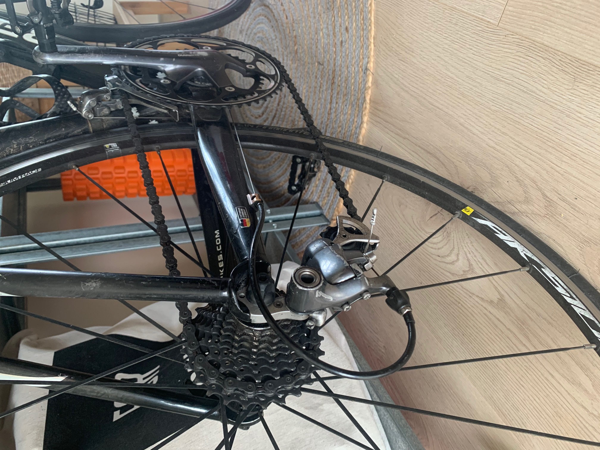

Sinds corona ben ik gestart met wielrennen en hiervoor heb ik destijds een tweedehands Red Bull fiets aangeschaft. Echter gaat het schakelen - ook na het opnieuw afstellen door een fietsenmaker - vaak niet soepel. Bij sommige 'kliks' verandert hij niet van versnelling. Zowel zwaarder als lichter.
Het lijkt me dat de achterderailleur aan vervanging toe is. Nu wordt de RD-6600 10-speed korte kooi derailleur niet meer verkocht en ben ik benieuwd wat de mogelijke opties zijn.
Is het waardevol om een nieuwe achterderailleur te kopen van een andere serie of is het beter om een te kijken naar een tweedehands achterderailleur van dezelfde serie? Bijvoorbeeld deze: https://www.marktplaats.nl/a/fietsen-en ... b9c5b7a618

Ik denk dat de oorzaak van het slecht schakelen ergens anders ligt. Dat je derailleur beide kanten op slecht schakelt, doet mij vermoeden dat er te veel wrijving in de kabels optreedt. Heb je je versnellingskabels (binnen én buiten!) al eens vervangen? Zo niet, dan zou ik dat eerst eens proberen.
Een andere boosdoener zou een krom derailleurpat/derailleurhanger kunnen zijn, dus zou dat ook even (laten) checken met het juiste gereedschap alvorens je een geheel nieuwe derailleur aanschaft.
Heb je verder al gecheckt of je ketting en cassette niet gewoon versleten zijn?

ALS de derailleur de schuldige is (zie posting van Chefske, ik vroeg me hetzelfde af - zijn de kabels gecheckt, is de derailleurhanger recht) lijkt vervangen mij wel de moeite waard.
Je kan gaan zoeken naar de RD4600, RD5600, RD5700 (RD5701), RD6600, RD6700, nieuw of gebruikt.
Let op een Tiagra RD4700 (nieuw 25 euro of zo) is weliswaar 10 speed maar gaat NIET werken met jouw rem/schakelgrepen.
De RD5701 is nieuw de goedkoopste optie (€43 bij Mantel).
Die op MP waar je naar linkt ziet er op de foto's heel keurig uit. Als je die voor een goede prijs kunt kopen lijkt me dat een mooie oplossing.

Ik zie behoorlijk wat schaafschade op de achterderrie. Voordat je gaat investeren zou ik hem nog eens bij een (goede) fietsenmaker brengen met de vraag of hij checkt of alles nog recht is. Ook het monteren van nieuwe kabels kan wonderen doen. Elke fietsenmaker kan dit voor je verzorgen. Kan zijn dat je met een nieuwe achterderrie dezelfde issues hebt, als je dit niet eerst laat checken.

En je bent niet aangewezen op een korte kooi derailleur. Lange kooi (shimano jargon GS) werkt ook/beter.

Dank voor jullie snelle reacties, heel fijn! De fiets is nagekeken door een fietsenmaker en afgesteld. Hij schakelde toen wel beter (nog steeds niet perfect) maar zakte vrij snel weer terug. Toen ik terug ging zei de fietsenmaker dat dit waarschijnlijk door de derailleur kwam. Toen ik vroeg wat een nieuwe derailleur kostte kreeg ik een plaatje van een RD8050 van 179 euro waar ik vriendelijk voor bedankte. Hij gaf aan contact op te nemen als hij een tweedehands derailleur tegen zou komen.
Ik kan er nog wel eens naar vragen maar ik ga er wel vanuit dat de fietsenmaker toen de kabels en het pad van de derailleur ook heeft gecheckt. De cassette en ketting zijn niet top meer maar konden volgens de fietsenmaker nog wel even door.
Die van MP kan ik voor 30 euro overnemen. Vervangen van de kabels lijkt me in ieder geval een goede eerste stap.

Een 8050 past never nooit samen met jou shifters, dus dat advies slaat de plank compleet mis.
Afstellen zeg je? Jou probleem duid op versleten kabels. Met name de buitenkabel, is die ook door die FM vervangen?
Ik zou daar eens beginnen met nieuwe binnen en buitenkabel.

Aan kabels valt weinig te checken. Tenzij je kabels uit elkaar vallen van ellende, zul je aan de buitenkant namelijk niet zien of ze versleten zijn of niet. Dit merk je alleen doordat de kwaliteit van schakelen achteruit gaat. Vaak slijten ze zo langzaam dat je het niet eens door hebt. Met een zekere regelmaat vervangen dus.
Vreemd dat je fietsenmaker met een R8050 op de proppen komt. Dit gaat namelijk helemaal niet werken i.c.m. je huidige 10 speed shifters. Zoek een andere fietsenmaker, eentje die gespecialiseerd is in racefietsen en laat die je binnen- en buitenkabels van je derailleurs eens vervangen. En als je dan toch bezig bent, is een verse set remkabels misschien ook wel zo prettig. En dan gelijk je derailleurpat even laten controleren. Als je achterderailleur na opnieuw afstellen nog steeds niet fatsoenlijk schakelt, zou ik het probleem pas bij het ding zelf zoeken.
En koop een kettingslijtagemeter zodat je in het vervolg zelf je ketting kunt controleren. Kost een paar euro en kan je in de toekomst een hoop geld besparen.

Was het echt een RD8050? Die is namelijk alleen geschikt voor elektronisch schakelen. Maar al had ie je de R8000 laten zien, nog steeds past het niet in jouw groep. Heel gauw wegwezen en uit de buurt blijven bij die FM.
