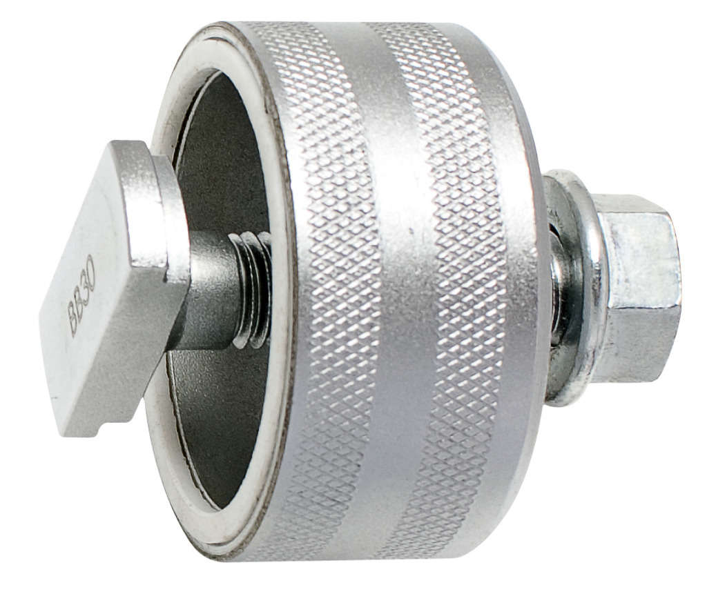

Deze gebruik ik zelf ook (Unior BB30 tool). Dat T-stukje grijpt vast in het lager en vervolgens trek je hem er uit door de schroef te draaien.

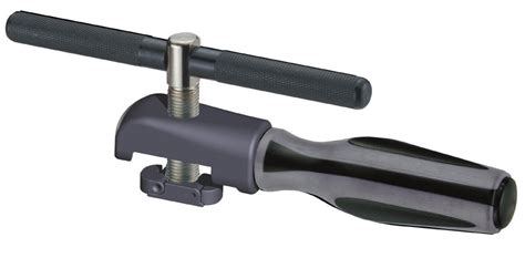

Ik gebruik deze tools voor het verwijderen van BB30 lagers.
En voor het monteren heb ik weer een ander tooltje.
