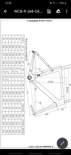

Ik ben aan het kijken naar een nieuwe fiets en heb mn oog laten vallen op een workswell 268. Heb in verleden al eerder een eigen fiets gebouwd en lijkt me leuk om komend winter weer hiermee bezig te gaan.
Rijd momenteel een Giulia G2 in mt 58 (zie bijlage) en ben vandaag met een maatje van een ander forum even aan het puzzelen geweest op de cijfertjes. Gezien de stack en reach vergelijken en mn huidige setup etc. Hoor graag jullie bevinding om die eens te kunnen vergelijken met ons eigen idee. Ben er nog niet helemaal in thuis, daarom dit.
Ik rijd momenteel zonder spacers, dus stuurpen direct op de dustcap.
hart zadel-bracket is 79.2
hoor graag of jullie een 56 of een 58 workswel zouden adviseren en waarom..

Op het eerste gezicht zou ik in jouw geval voor de 56 gaan. op de 58 zal je iets hoger komen te zitten, ook omdat de dust cap best hoog is van dit frame, terwijl de stack al hoger is dan je huidige frame. De reach van de 58 komt dan weer wel beter overeen met de Sensa, maar dat kan je met stuurpen lengte weer beter opvangen. Het lijkt overigens alsof de reach van de 56 dichter in de buurt zit, maar hou rekening met de halve graad steilere zitbuis van de workswell.
Wat is de lengte van je stuurpen op de Sensa?
Berichten: 5575
Kornuit 23 sep 2020 19:32
Ik ben diegene die Critic vanochtend heeft geholpen. Mijn advies is ook een 56, aangezien hij met een 58 en een dustcap van 15mm wel 20mm hoger komt te zitten dan zijn huidige Sensa. De Sensa die hij nu heeft heeft een erg lage dustcap, die is ongeveer even hoog als het frame. Hij rijdt nu met een 110mm stuurpen, dus kan prima naar een 120mm voor dezelfde reach.
@Swifty, je zegt dat je rekening moet houden met de halve graad steilere zitbuis, maar als je uitgaat van de reach en stack, dan heeft volgens mij de zitbuis hoek geen invloed. Dat is juist het voordeel van reach en stack, maar als ik dat verkeerd zie dan hoor ik het graag.
Mijn redenatie is; stel je hebt nu een setback van 10cm (gemeten naar achter vanaf bracket tot punt zadel). Op je nieuwe fiets zal dat ook weer 10cm zijn, ook al is de zitbuishoek steiler, je moet dan weliswaar het zadel iets meer naar achter plaatsen om die 10cm te halen, maar aangezien de zitbuishoek steiler is, zal de absolute afstand gelijk blijven.
Ben benieuwd naar anderen zijn reactie, om te zien of mijn redenatie een beetje klopt.

Je hebt op zich gelijk, hangt ook af van de zadelrails en ook de set-back van de zadelpen natuurlijk. Maar ik bedoel aan te geven dat reach altijd in relatie tot de zitbuishoek gezien moet worden. Een frame met dezelfde reach maar afwijkende zitbuishoek zit gewoon anders, ofwel je zit verder naar voren, ofwel je zit verder naar achteren. Als je dat kan compenseren met je zadelpositie is het prima, maar het is een belangrijk gegeven.
In ieder geval is de reach van de 56 goed aan te passen, terwijl de stack van de 58 gewoon te hoog is. Het is in mijn optiek dus vrij duidelijk.

Bbl van 90 is ook weer net aan de korte kant voor een 58. Kan wel hoor, maar je zal wellicht een beetje van de (erg lange) zadelpen af moeten zagen. Ik ben een centimeter langer dan jij, en heb een bbl van 92. Omdat ik met mijn optimale stack op een 58 net uitkom, ben ik daar voor gegaan, maar ik moest een paar mm van de zadelpen afhalen (ik heb er denk ik net geen cm van af gehaald). Als ik geen 175mm crank had maar een 172,5mm had het net gepast :)
Al met al wijst alles naar een 56 voor jou

Je gaat met een 56 dieper zitten gezien de headtube van 155 mm t.o.v de Sensa in 58.

Hij zal met een 20mm spacer vrijwel exact net zo diep zitten. Jij kijkt naar verschil in head tube lengte, maar die is niet heel relevant. Je moet de stack vergelijken.
Dit frame is eigenlijk een perfect voorbeeld van waarom head tube lengte je zo het bos in kan sturen: De head tube van de Workswell is korter omdat de vork een beetje in de onderbuis door loopt. De vork is dus iets langer dan bij conventionele frames. Dus als je dan de head tube lengtes tussen deze twee frames vergelijkt en je trekt op basis daarvan conclusies over de diepte van je zitpositie, dan ga je de mist in.
