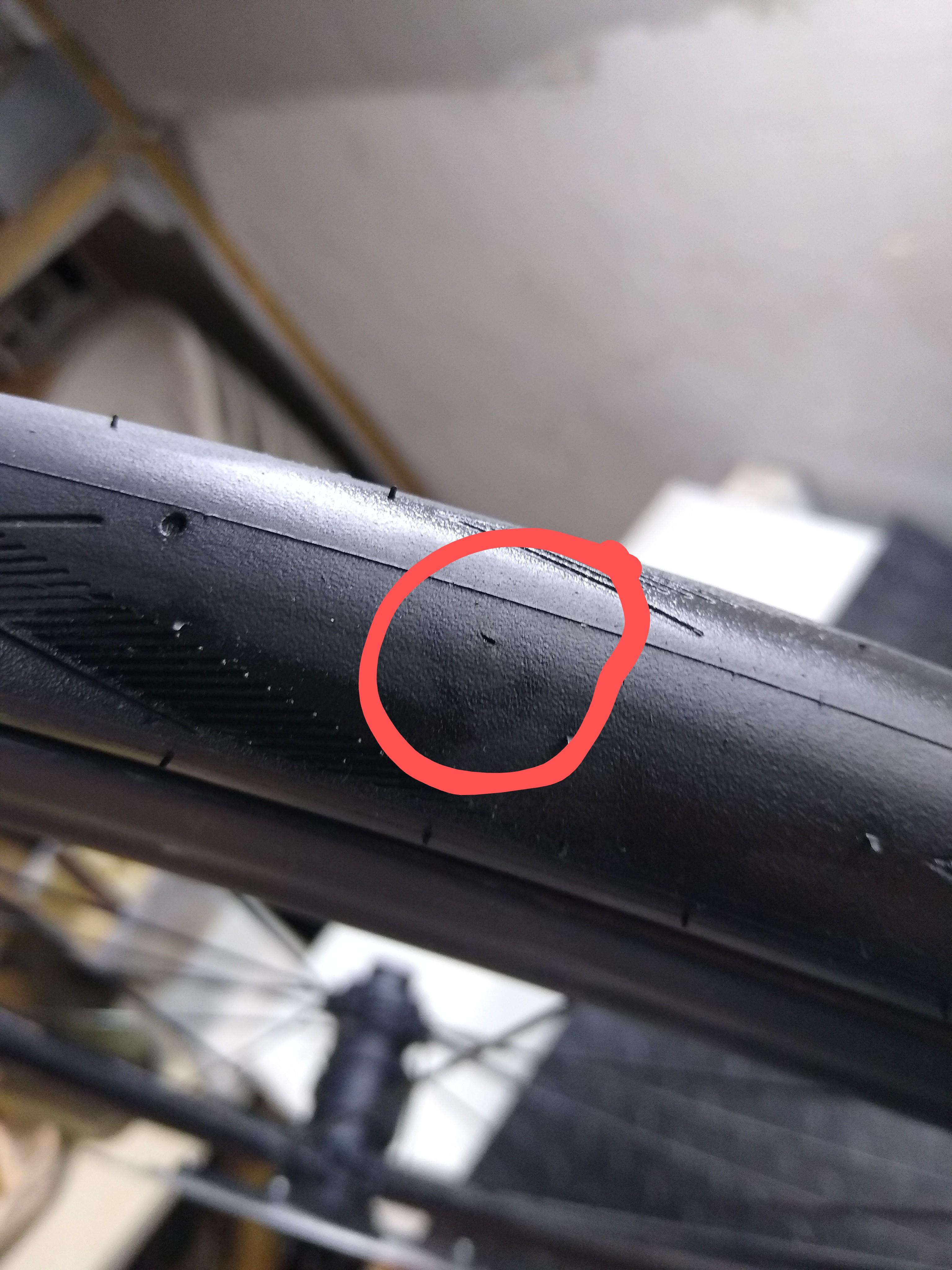

Ik ben ongeveer 50meter blijven doorfietsen en zag de lucht en sealant eruit spuiten. Toen ben ik gestopt en het gat naar beneden op de grond gehouden en begon er zich een plasje sealant te vormen. Nog enkele keren wiel rond gedraaid maar geraakte niet dicht. Zou ik langer hebben moeten doorfietsen?
Het was echt geen groot gat, eerder klein sneetje, dus binnenband kon er niet uitsteken.
Daarnet binnenband eruit gehaald en terug tubeless gemaakt (zonder sealant), er ontsnapt geen lucht dus ik vermoed dat de sealant toch nog gewerkt heeft terwijl ik met binnenband rondfietste? Zou het kunnen dat de sealant te loperig was door te werken met een dreftsopje?
Edit: ontsnapt toch nog beetje lucht uit de snede. Hieronder de boosdoener.
hayes 22 sep 2020 09:09
Op de nieuwe fiets ga ik de stap naar tubeless zetten, maar blijf toch een beetje huiverig als ik bovenstaande lees. Zo'n mini scheurtje zou toch moeten gedicht worden?
Ik heb echt geen zin om in het donker op een koude morgen te staan prutsen met een band vol sealant...
Ik ben nog steeds niet overtuigd maar m'n FM garandeert dat ik niet terug zal keren naar binnenbandjes...

Bij een klein sneetje kan je een dynaplug gebruiken. Ik heb dat inmiddels al een paar keer gedaan en werkt perfect. Daarna kan je gewoon weer doorrijden en de band hoeft niet van de velg.

Dat hoef je niet te zijn. Ik rijd nu 7 jaar tubeless (waarschijnlijk zo'n 70.000km) bij elkaar en heb 1 keer meegemaakt dat een gat te groot is voor de sealant (en waarschijnlijk eigen schuld aangezien ik met een licht en soepel strandbandje bij Eindhoven door de bossen roste). In veel gevallen merkte ik achteraf aan de bandenspanning dat ik lek gereden was, en 1 keer heb ik een bammetje gegeten (was ik toch aan toe) omdat de sealant wat langer de tijd nodig had. Recent heb ik bijna van die plugs aangeschaft, just in case, maar nog niet gedrukt op de bestelknop. Klaarblijkelijk ben ik totaal niet huiverig :winkthumb:
