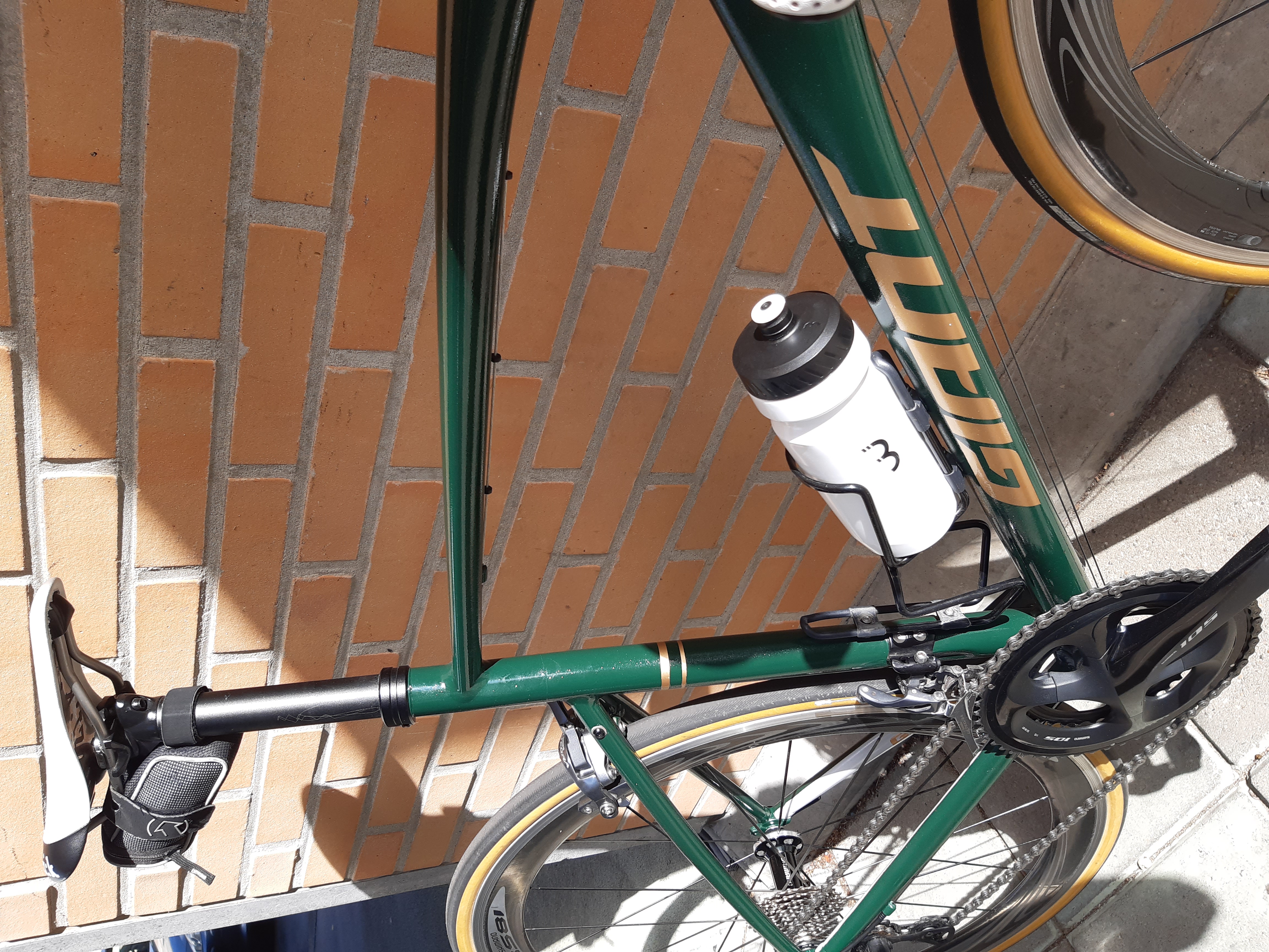

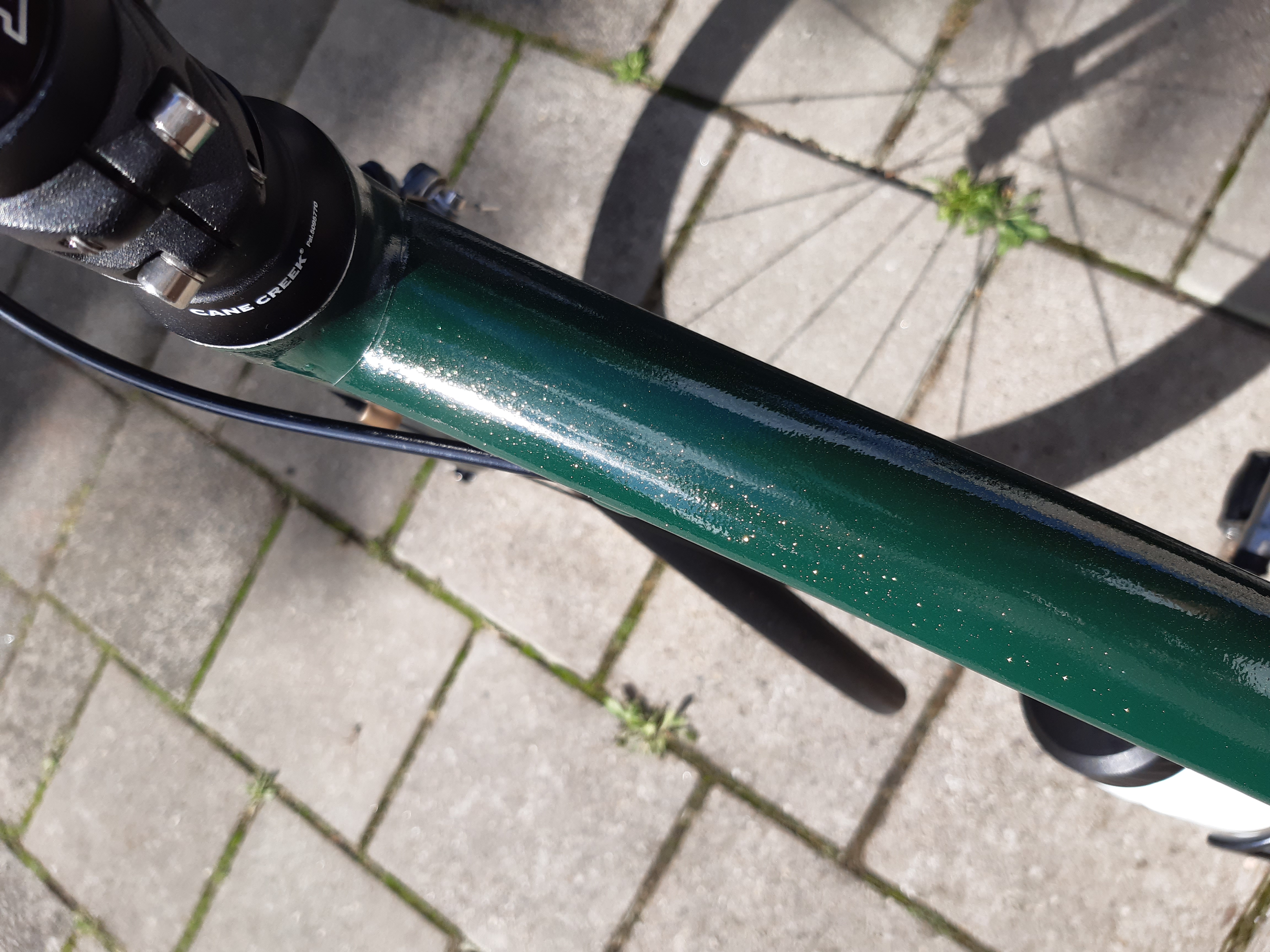

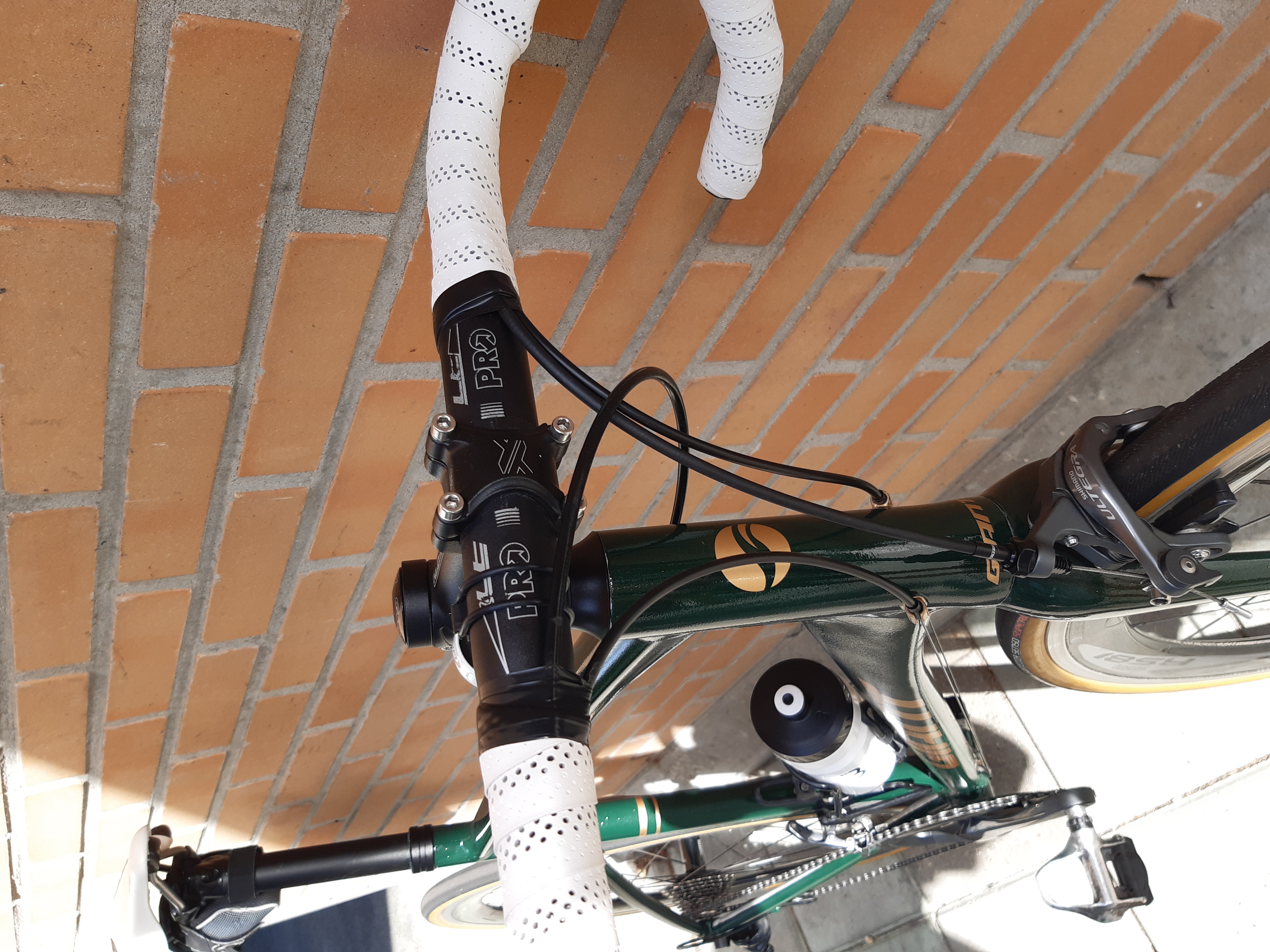

Ik heb een aantal maanden geleden mijn winterfiets ook volledig opnieuw gedaan (schuren, verven, lakken). Zie eerdere post voor het resultaat.
Ik heb spul van Spray.Bike gebruikt, de verf is perfect en makkelijk in gebruik maar de lak zou ik absoluut niet aanraden. Ik had de santin/gloss finish maar deze droogde bij mij niet goed en was moeilijk aan te brengen (te dik). Er ontstonden lelijke plekken in de lak. Daarna Spraymax 2k blanke (auto)lak gebruikt, super spul, zorg aub wel voor een goed spray masker.

Nog even het eindresultaat, heb een setje 2e hands wieltjes kunnen en een mix van wat nieuwe- en 2e hands onderdelen, de winterfiets is er wel klaar voor, nu het weer nog... :lol:
Berichten: 7356
Gebruikersavatar rene 22 sep 2020 11:27
Netjes geworden je Giant, zeker voor een home-do-job... ik zou het geduld niet hebben !!
