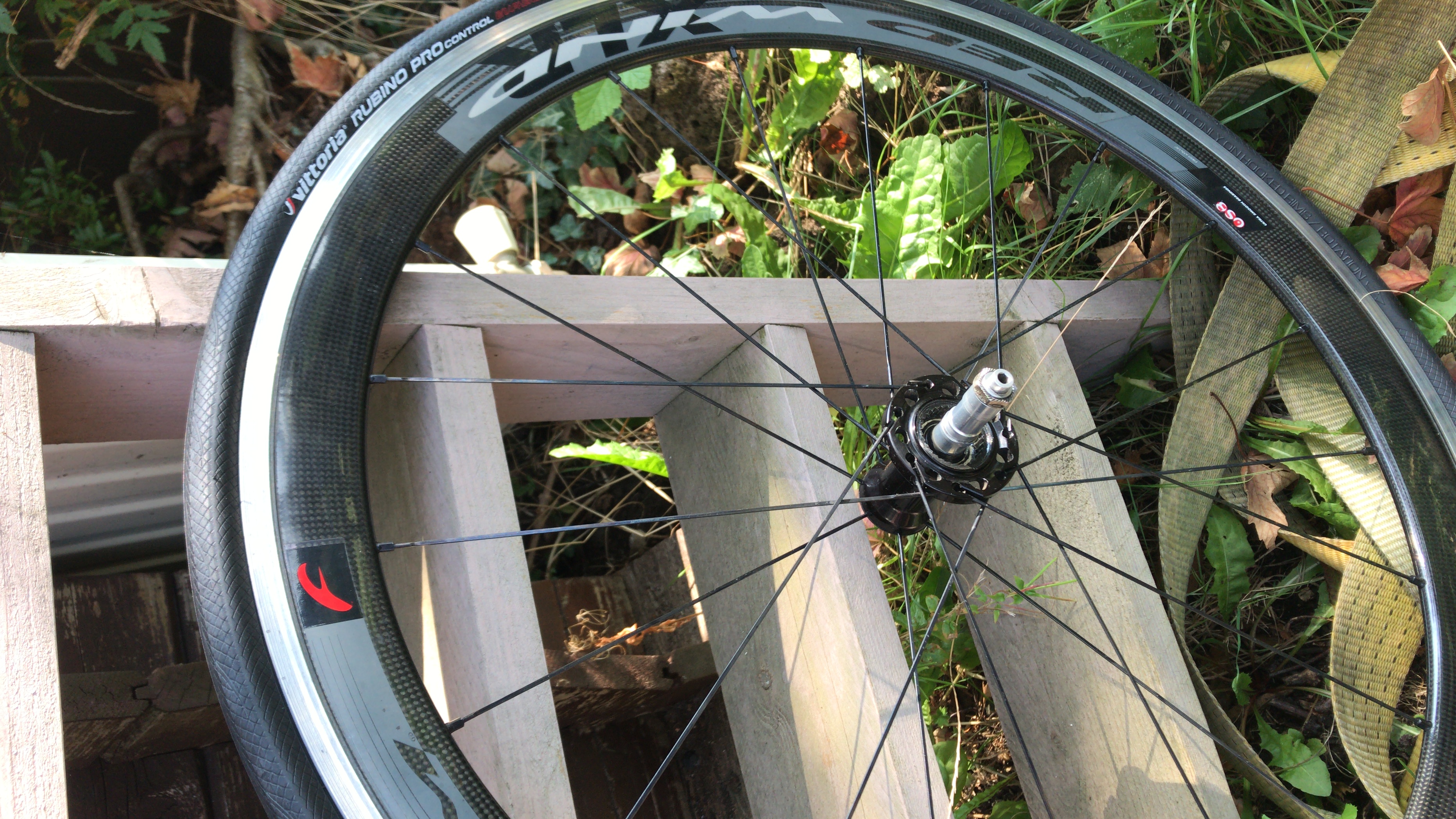

Hallo,
Ik heb een 2e hands wiel set aangeschaft van Fulcrum Red Wind XLR USB 50.
Ik rij nu met 11-32 achter van de Shimano 105 serie. Op de body staat Ultegra 10 speed en het past niet. Ik dacht dat een 11 speed wel zou passen met Shimano (10 speed gaat vaak met vulring). Na het passen Van de cassette en opmeten van de body lukt het echt niet, de body is korter dan op mijn oude Supra wiel. De as is 17mm niet een oudere 12mm.
Ik heb de body er nu af gehaald en heb een aantal vragen;
1) hoe weet ik welke body ik moet hebben? Ik dacht aan de RS-113 body?
2) als ik die bestel, komt dat volledig gemonteerd met lagers of moeten die worden overgezet?
Dank als jullie mij wat info kunnen geven.
Erik

Bedankt voor de tip, dat wist ik niet. Die heb ik alleen ook niet. Ik heb dan maar een nieuw body besteld (de RS-113) bij bike-components.de dan heb ik gelijk ook weer nieuwe lagers. Ik post nog wel een foto als ik het binnen heb en het allemaal past :?

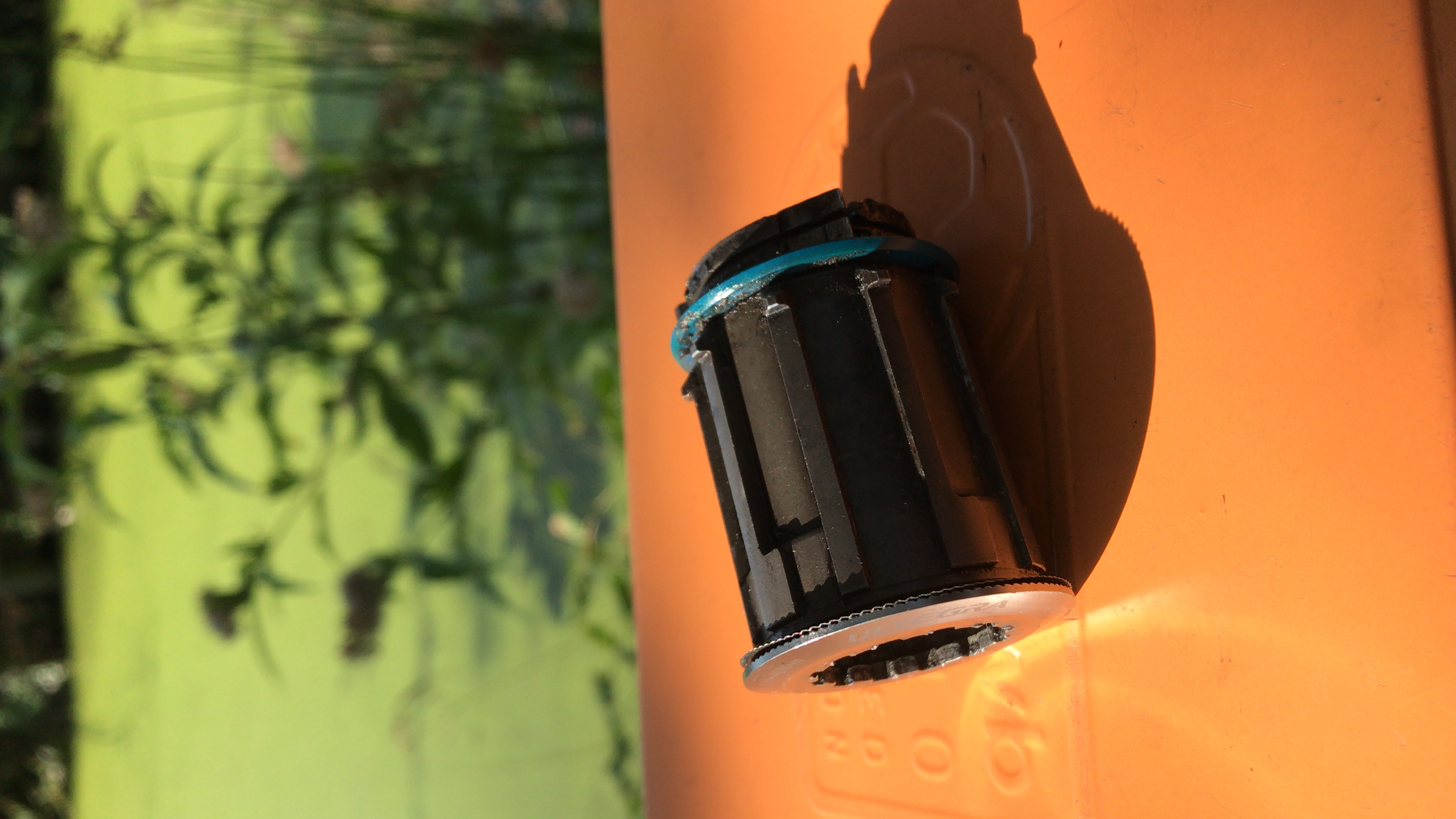

ErikdeViking 21 sep 2020 12:47
De body is binnen, Fulcrum original van Bike-components.de keurig verpakt.
Het is inclusief de lagers en zo plug and play (met een beetje vet natuurlijk).
De cassette er weer op en monteren maar. Wauw! dat rijdt echt beter!

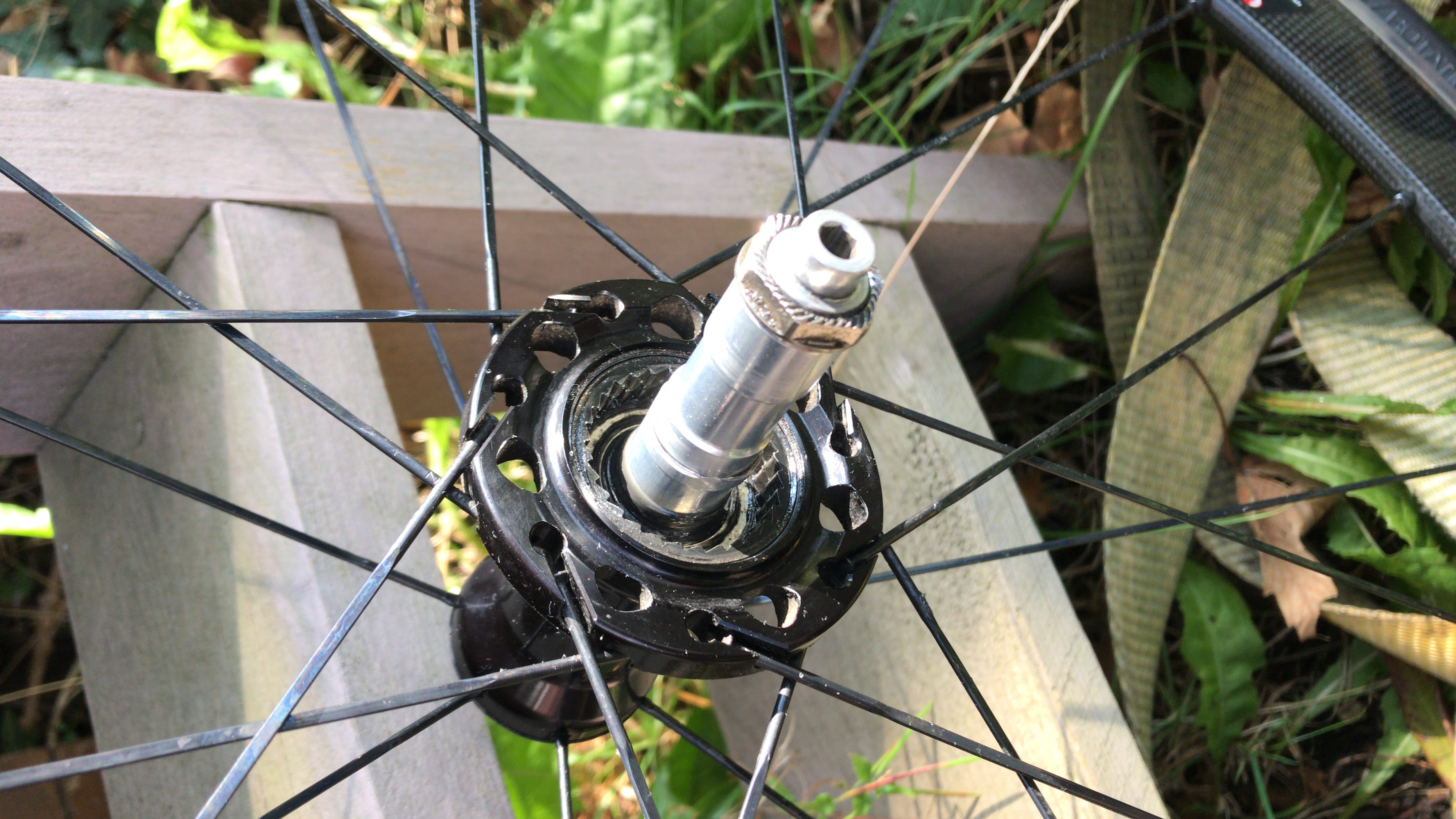

helaas is het voorwiel los gegaan na een 50km rit. er zit duidelijk speling op bij het heen en weer bewegen van het wiel. Er zit een inbus stelringetje (?) kan ik daar iets mee? de lagers van het wiel zijn niet op, het wiel loopt echt prima.

check de gebruiksaanwijzing ! met een goede inbus losdraaien, ring aandraaien met de klok mee tot speling weg is en het wiel soepel blijft draaien. let op dat je kleine inbusje niet dol draait !

Wederom bedankt Dream, het is inderdaad precies dat. Ik heb de boel ook gelijk even een schoonmaakbeurt gegeven, troepjes er uit, klein beetje vet er in en gaan!
Het klopt dat je die inbus-ring niet stijf moet aandraaien, dan draait het wiel niet meer goed. Ik schrok want het voelde alsof het lager stuk was. Dus een beetje losdraaien, checken of het wiel vrij draait, dan inbus aandraaien en klaar.
