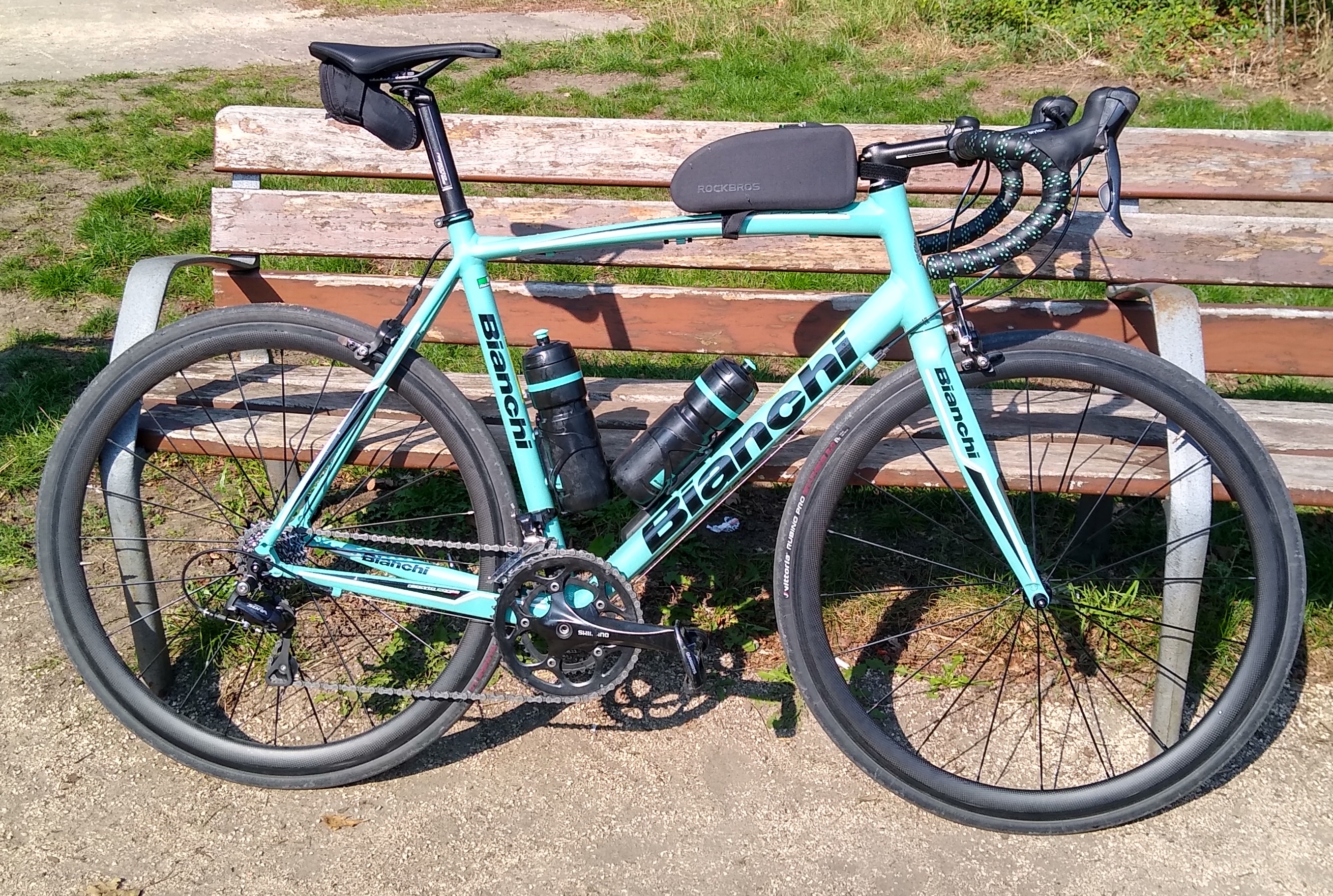

Gebruikersavatar Dirk17 15 sep 2020 11:09
Ik heb mijn csc wielen binnengekregen (veel sneller dan verwacht met 16 dagen) en ook goed kunnen testen met het mooie weer van afgelopen weekend. Zeer tevreden over de wielen, maar de meegeleverde remblokjes maker wel erg veel geluid bij het remmen. Is dit standaard voor carbon velgen of ligt dit aan de kwaliteit van de remblokjes?
Daarnaast heb ik ook de 3k matte afwerking gekregen terwijl ik de UD matte had gevraagd, nu is het niet echt een probleem omdat ik de 3k afwerking in het echt toch wel een stuk mooier vind, maar zal ik daar nog wat van zeggen?
Berichten: 3059
Gebruikersavatar Philippos 15 sep 2020 11:16
Je kunt er wat van zeggen (over de afwerking) maar wat maakt het nu nog uit? Ga je ze echt omruilen? Als je het prima mooi vind, lekker laten zitten.
Staan je remblokjes goed afgesteld (toe-in)? En anders iets anders gebruiken om het uit te proberen, bijvoorbeeld de rode Campa blokjes. Staan hoog aangeschreven en zijn relatief niet duur tov andere carbon velgen remblokjes.
Mooi fietsje overigens. Volgende keer even die toptube tas er af halen voor de foto ;)
