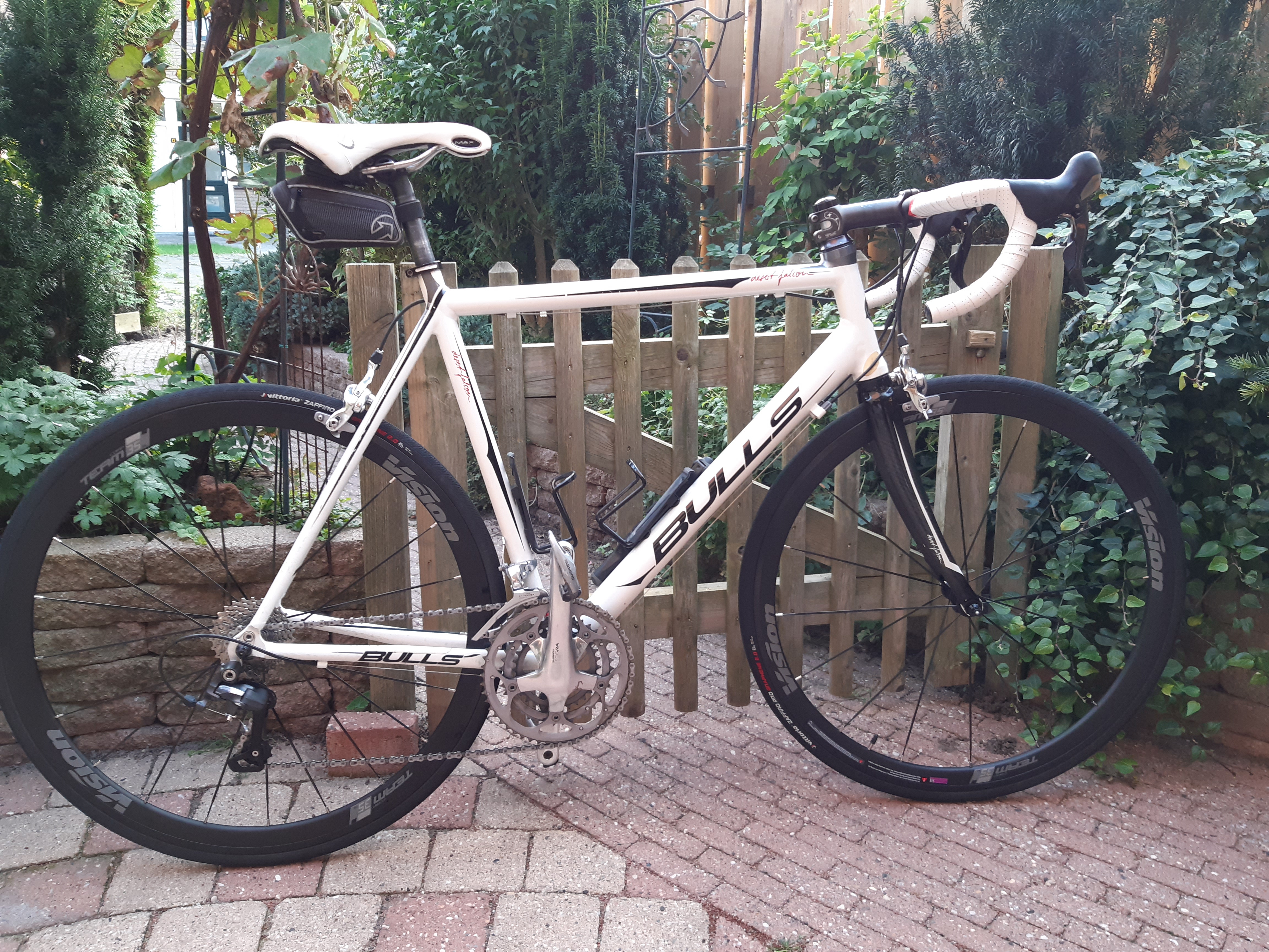

Een stomme vraag misschien en mogelijk al tig keer behandeld hier maar ik heb net nieuwe wielen binnen gekregen en wil graag morgen op pad ermee.
Bij mijn nieuwe vision 35 comp wielen is ook een ring voor achter mijn cassette mee geleverd.
Ik heb een 10 speed en vanuit shimano moet ik ook altijd al een ring plaatsen.
Moet ik nu beide ringen plaatsen?
Of de ene of de andere?
Bij voorbaat dank.
jakkel
Berichten: 2898
jakkel 14 sep 2020 16:57
Nee, één ring plaatsen.
Berichten: 7008
Gebruikersavatar Orlok 14 sep 2020 18:17
Als je een 10speed cassette op een 11speed body plaats moet je een 1,85mm spacer plaatsen, daarnaast wordt bij een 10speed cassette altijd een 1mm spacer geleverd, behalve die van een Tiagra want die heeft de 1mm spacer eraan gebouwd. Beide moeten dus worden gemonteerd.
Theo V
Berichten: 6518
Locatie: In de kop van ....
Gebruikersavatar Theo V 14 sep 2020 20:06
Ik had dus eerst alleen de Shimano-spacer gemonteerd.
Voor mijn gevoel zat alles goed vast vastgezet.
Tijdens het proefritje kwam er een hoop gerammel van het achterwiel en liep het schakelen precies één kransje verkeerd.
Nog eens goed gekeken en toen bleek er toch speling op de cassette te zitten.
Alsnog de bijgeleverde spacer er bij gezet en alles rijdt perfect.
In ieder geval bedankt voor het meedenken.
