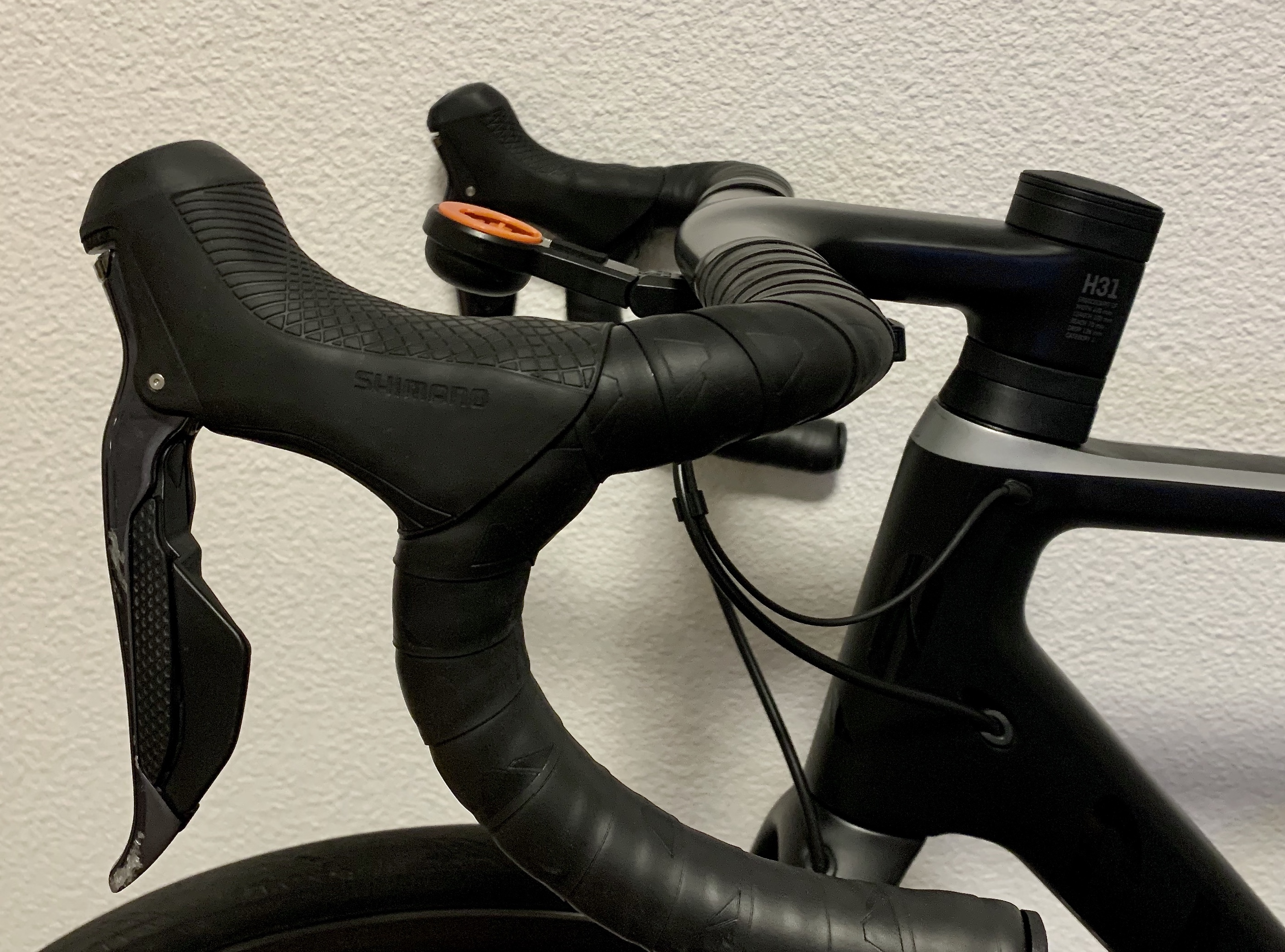

Afgelopen paar dagen bezig geweest met het op orde maken van mijn Giant OCR uit 2003.
Meeste werk zit in het stuur zo te zien.
oude pads eraf gehaald. 1 houder was afgebroken:
Tevens wat roest tegengekomen bij de front shifters.
Eens zien hoe ik dat er zonder alteveel problemen kan afhalen.
Toch wel weer eens leuk wat klussen aan de fiets. Jaren geleden voor het laatst gedaan.
