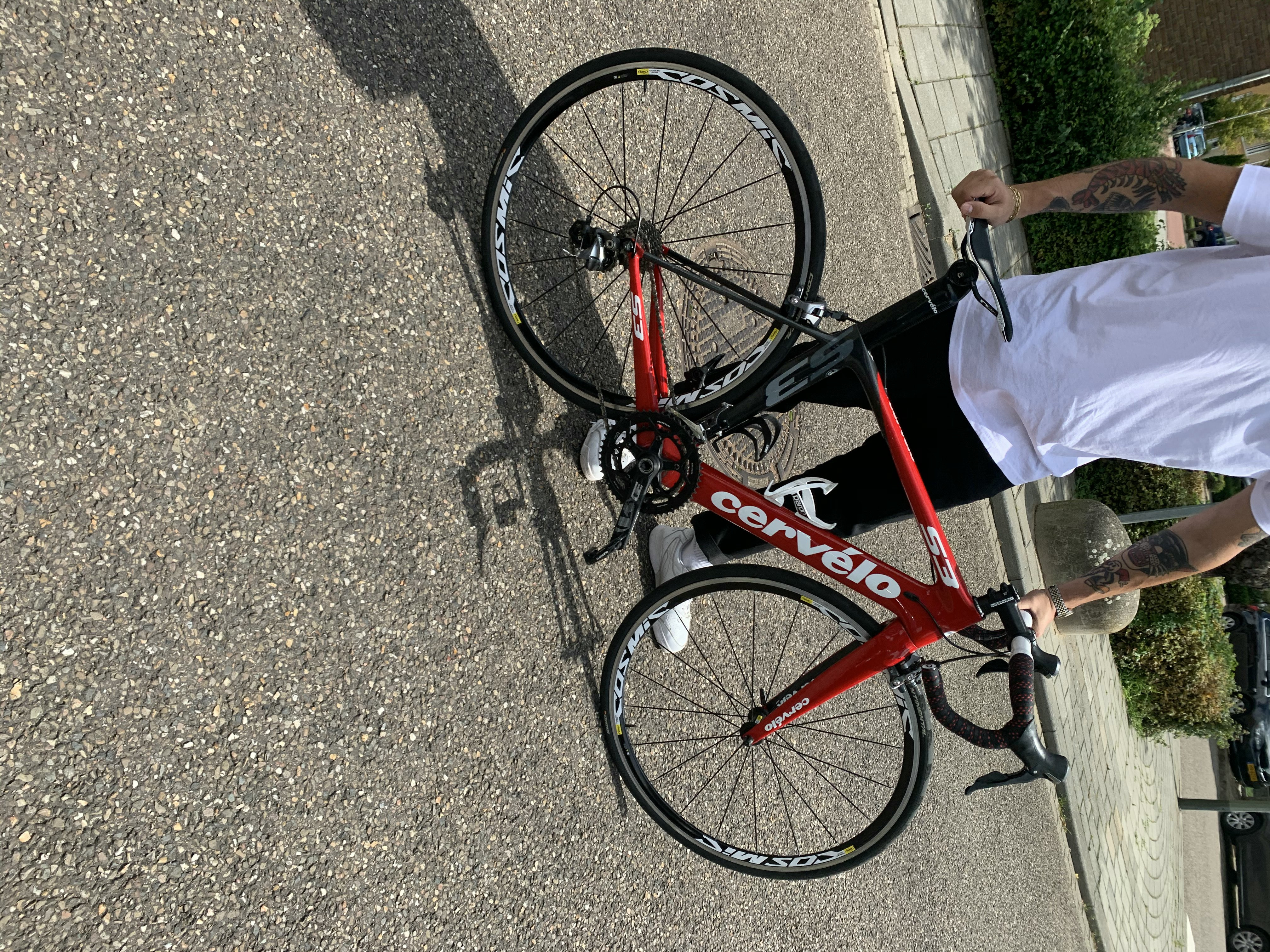

Gisteren een tweedehandse cervélo s3 gekocht.
Mega happy met de fiets totdat een vriend mij appte “is het wel zeker een echte want er zijn veel replica’s op de markt!?” ..... alle blijheid in 1 klap weg.... het zal toch niet!!!
Ik ben gisteren de hele dag bezig geweest met foto’s te vergelijken maar ik kan het echt niet goed onderscheiden wat natuurlijk een goed teken kan zijn maar de framemaat geeft me zorgen... als ik deze opmeet is het meer een 47 terwijl cervelo ze (zover ik weet) alleen vanaf 48 maakte. Er staat wel een serienummer op dus ik heb Cervélo al een bericht gestuurd maar ik heb nog geen reactie..
De man waarvan ik de fiets heb gekocht was zelf ook niet de eerste eigenaar en als het een replica was dan denk ik dat hij hier zelf ook niet van op de hoogte was...
kan er wel echt boos over worden dat ik veel lees dat mensen bewust een replica kopen!! Prima als je een chinees frame koopt maar waarom het voordoen als iets anders, laat de merknamen er van af en dit bespaart een hoop ellende zoals ik nu waarschijnlijk heb...

Heeft iemand hier trouwens een mail adres van Cervelo? Want via het contactformulier op hun site denk ik dat dit niet echt op schiet

Eil1 schreef: 27 jul 2020 09:51 .........;;;dit bespaart een hoop ellende zoals ik nu waarschijnlijk heb...
Je hebt toch nog geen ellende.
Enkel wat twijfels.
Post hier een foto, mogelijk heb je wel gewoon een echte he.

nou de stress die ik nu heb is al genoeg ellende hoor haha :p
ik ga even proberen om foto's te plaatsen, weet niet zo goed hoe het moet hier.. hoop dat het zo lukt. kan evt nog detail foto's maken
https://ibb.co/wdm4cM9
https://ibb.co/47Cygmg

Bike Specification originele cervelo s3 uit 2014
Frame: Cervelo S3 Carbon
Fork: Cervelo FK42
Groupset: Shimano Ultegra 6800 11spd (except crank)
Crankset: Rotor 3DF BBright 52/36
Bottom bracket: Rotor PF-30
Cassette: 11speed, 11-25
Seatpost: Cervelo Carbon, Aero
Handlebar: 3T Ergonova Pro
Stem: 3T ARX Pro
Saddle: fi’zi:k Antares
Wheels: Mavic Cosmic Elite S
Tires: Mavic Yksion Comp
hij heeft iig dus de rotor crank en de juiste wielen nog. Stuur en stuurpen zadel niet. Maar er wordt natuurlijk wel het een en ander gewijzigd. Maar aangezien er niemand voor een eigen china build aluminium mavic cosmics zou aanschaffen schat ik de kansen goed in. Verder zie ik niet echt duidelijk dingen die fout zijn/ niet kloppen met een origineel. Framenummer door cervelo laten controleren is de enige zekerheid.
