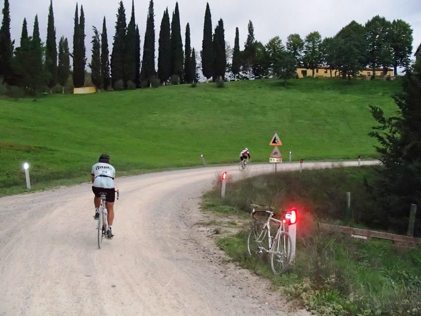

Ik heb 5 keer de lange L'Eroica daar gereden. Daar zit 112 km Strade Bianche in.
Verder er tientallen ritten gemaakt.
Tegenwoordig wordt alles maar Strade Bianche genoemd maar niet iedere strook waar grind ligt is Strade Bianche.
Ook in Toscana niet.
De meeste Strade Bianche vormen ook gewoon onderdeel van de plaatselijke infrastructuur en hebben gewoon een wegnummer (bv SP34 naar Radi), en rijden er zelfs bussen. De meeste Strade Bianche kan je ook gewoon met Streetview bekijken.
Het is klei waar grind grotendeels is ingereden. De wegen zijn wit waar de naam aan te danken is en als het geregend heeft wordt de modder zacht roze.
Niet ieder grindweggetje naar een B&B of wijnboerderij is maar gelijk een Strade Bianche. Tussen de wijnranken ligt doorgaans heel grof grind en oprijlanen ligt doorgaans ook grof grind.
Maar de gewone Strade Bianche zijn prima te rijden met 23 mm banden.
Zeker als je per dag maar 1 of 2 stroken per rit doet.
Ga je 50 km stroken per dag doen dan is 25 mm beter maar vooral omdat je ook zo nu en dan wat kuilen en wasborden tegenkomt.
Met L'Eroica gebruikte ik 28 maar dan krijg je dus 112km.
Bredere banden hebben nauwelijks voordeel tegen scherpe steentjes. Ze zorgen wel voor meer comfort. Maar 28mm klimt minder lekker.
In een week Toscana met een moderne fiets gewoon iedere dag 3-4 stroken met 23mm (GP4000). Niks aan de hand. Ik zou mij eerder druk maken om je versnellingen want ze zijn in Toscana echt zuinig met afsfalt en soms gaat het recht omhoog :mrgreen:
Ik zou gewoon 25 mm steken en mij beperken tot de stroken met een wegnummer (bv SPxx).
Wat voorbeelden van echte Strade Bianche
