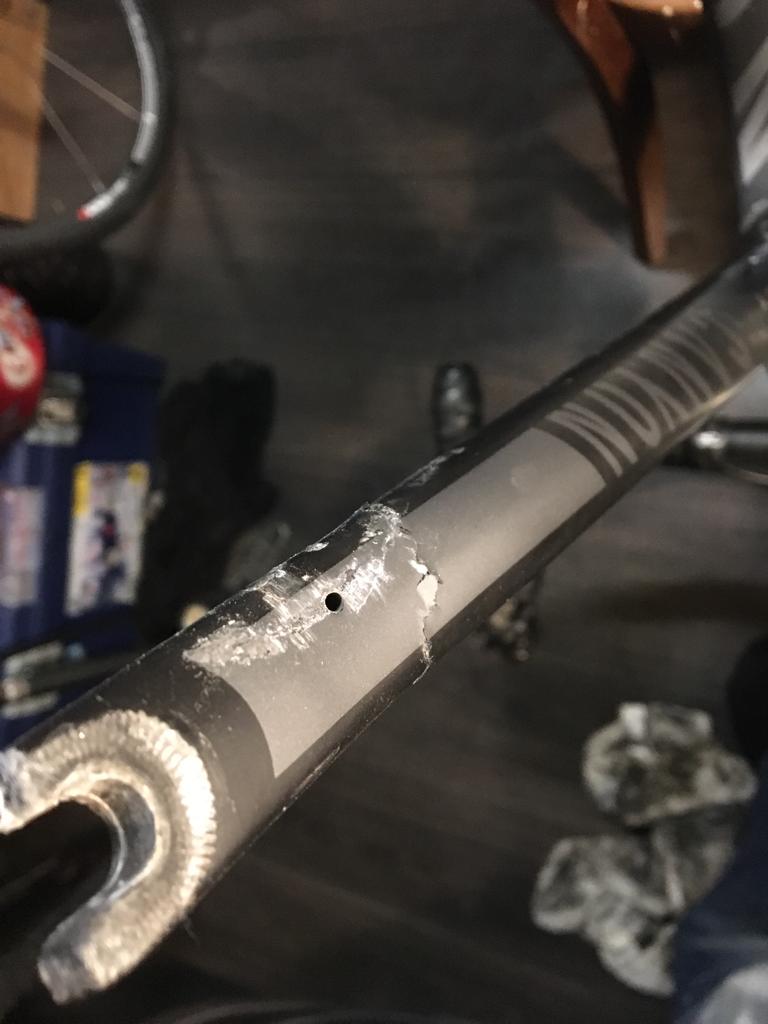

Hai,
Ik heb een Canyon CF SL racefiets waarvan de voorvork is gebroken.
De fiets is van 2014 en de maat is XL.
Nu wil ik deze vervangen, Canyon heeft nog wel wat maar niet in de gewenste kleurstelling. Om deze te schuren en over te laten spuiten is ook zoiets en dan wordt het kostenplaatje t.o.v. de waarde veel te hoog.
Welke voorvork kan ik nog meer gebruiken of zit ik qua geometrie vastgebakken aan het merk Canyon?
M.a.w. kan ik ook een ander merk voorvork gebruiken?
Repareren is te kostbaar of niet mogelijk!
