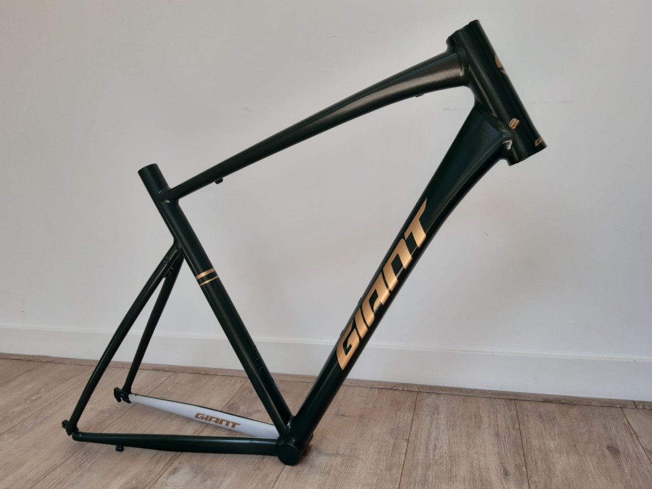

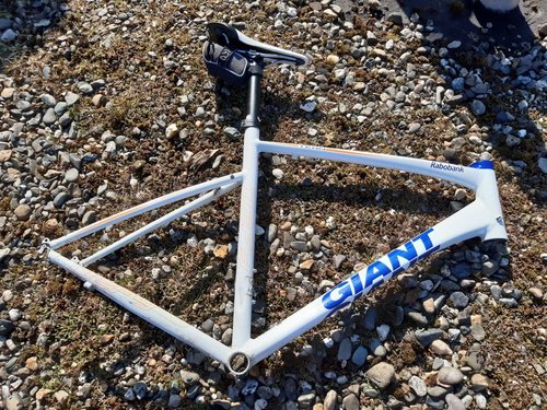

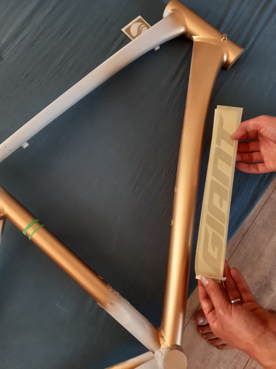

Je kunt natuurlijk naar een profi spuiter gaan maar ik dacht ik ga zelf aan de slag. M'n oude Giant uit 2010 was aan een nieuw jasje toe (Rabobank sporsort al een tijdje niet meer). Na wat youtube videos ben ik zonder enige eerdere ervaring begonnen.
Benodigheden:
-Primer, verf en finish zijn van Spray.Bike (beviel prima)
-Afbijt voor verwijderen vd eerste laag bestaande verf (ALU frame)
-Schuurpapier voor volledig opschuren (verschillende korrels 200/400/600/800)
-Een emmer met water ("wet-sanding")
-Afplaktape (niet alleen de gele bouwmarkt tape, maar ook profi spul om scherpe randen te maken)
-Decal stickers (besteld op E-bay)
-Masker
-Tijd, heel veel tijd...
Schuren is het meeste werk, is ongeveer 80% van de totale tijd. Het sprayen ging vrij gemakkelijk, mits het windstil is... De lak was nog het lastigst. Het hoogtepunt is om de decal stickers eraf te halen, heerlijk moment. Zie de foto's voor het resultaat.
Als de fiets is opgebouwd zal ik het eindresultaat ook plaatsen. Al met al heel cool om te doen en het ziet er best strak uit (al zeg ik het zelf)
