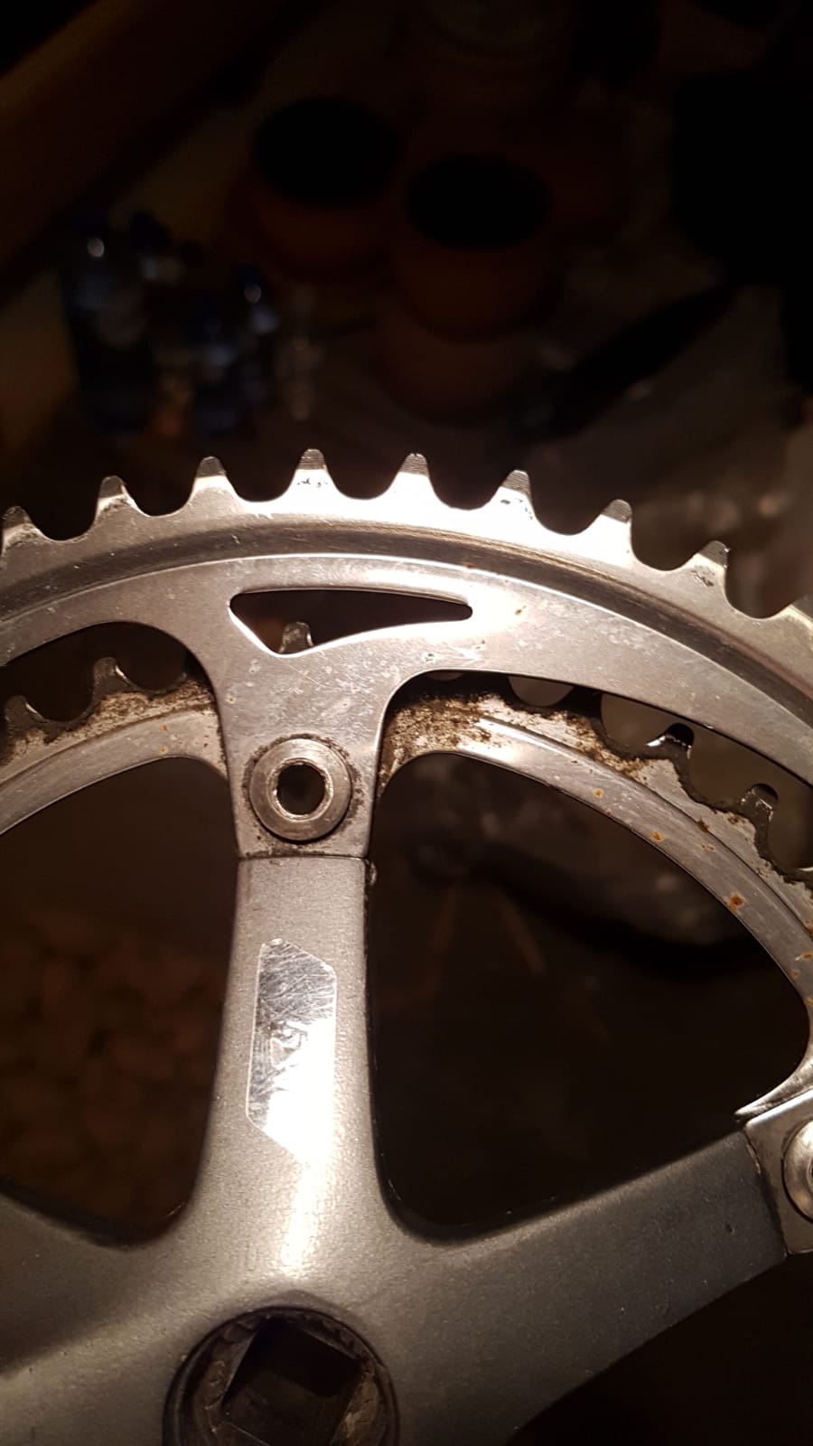

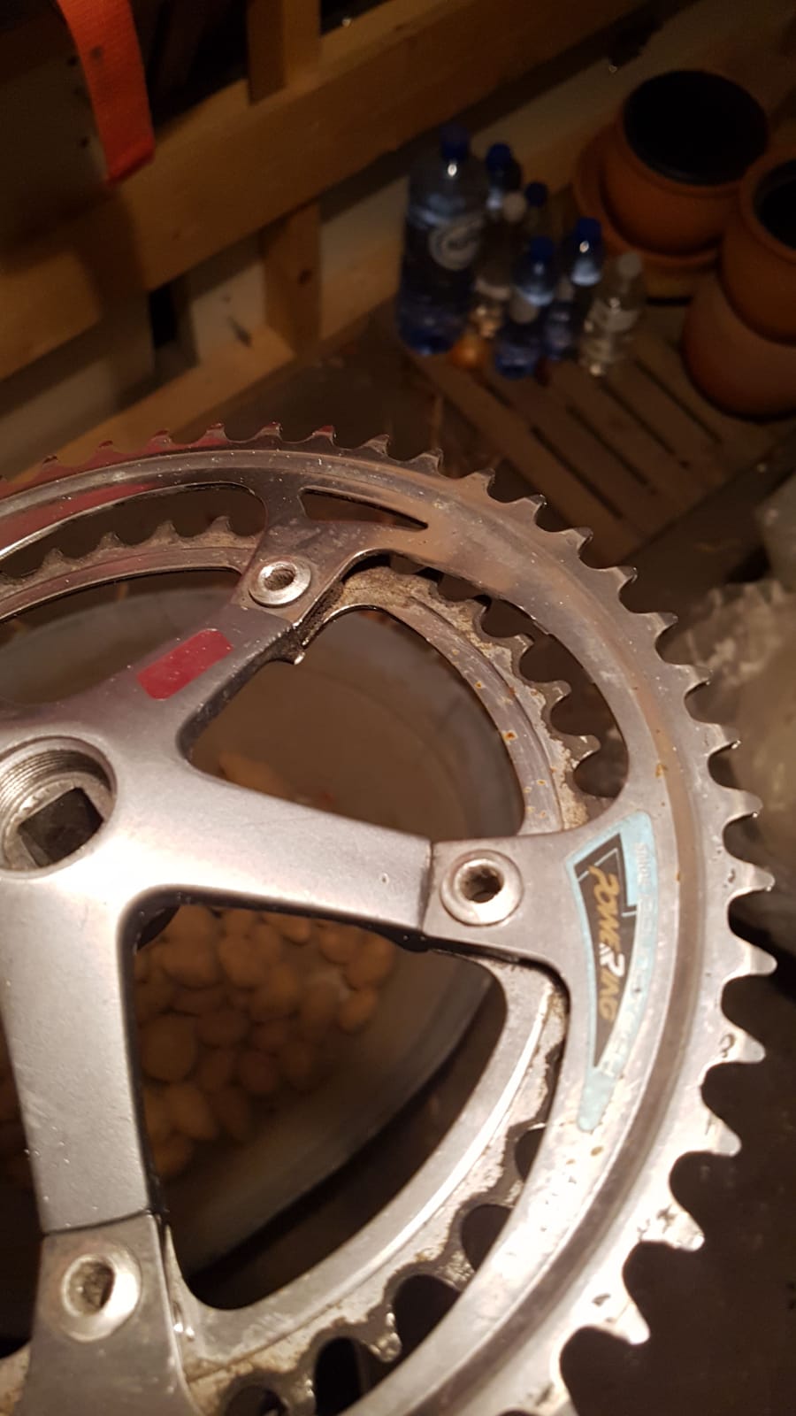

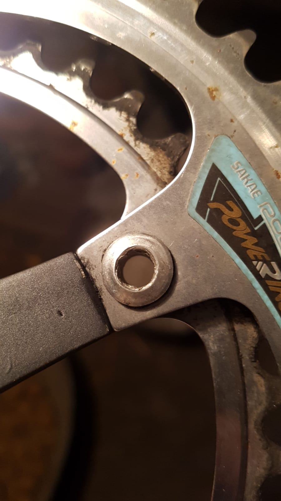

Hallo fietsfanaten,
Ik ben bezig met het opknappen van een oude fiets. Nu ben ik van plan om er een single speed van te maken. Hiervoor wil ik graag een van de twee kettingbladen verwijderen. Helaas lukt het mij niet om de bladbouten los te krijgen. Het lijkt erop alsof er geen vorm aan de binnenkant zit voor een inbussleutel (zie foto's). Zou iemand mij kunnen vertellen hoe ik het best deze bladbouten verwijder?
Bij voorbaat dank!
barbaar
Berichten: 150
Lid geworden op: 16 dec 2009 00:25
barbaar 11 jun 2020 11:29
Dat is imbus, waarschijnlijk maat 5.
Mogelijk is de kop al kapot gedraaid. Dan wordt het uitboren.
Keezx
Berichten: 9745
Keezx 11 jun 2020 12:54
Probeer er een net niet passend (net iets te groot) torxbitje in te slaan, achterkant goed ondersteunen op een bankschroef o.i.d....
Komt ie vast los.
Uitboren kan , maar is meestal een moeizaam karwei, het is geen zacht staal.
Herhaal dit niet onnodig
Nee_Nee
Berichten: 6866
Nee_Nee 11 jun 2020 14:25
Aan de andere zijde zit waarschijnlijk een contra-moer met twee sleuven. Er is een speciaal sleuteltje dat in die twee sleuven past. Daarmee houd je die contra-moer tegen als je aan deze kant gaat draaien.
Ik zou er zelf mee naar de FM gaan en om hulp vragen
Chefske
Berichten: 859
Locatie: Zuid-Holland
Chefske 11 jun 2020 16:56
+1 voor een iets te groot torxbitje erin slaan. Als dat niet werkt, zou ik het uitboren. Als je ervoor naar Delft wilt komen, wil ik wel een poging voor je wagen.
Factor O2 / Surly Cross Check
Gebruikersavatar Enzzo 12 jun 2020 15:15
En eerst met kruipolie vanaf de binnenkant en tussen de bladen goed inspuiten en even laten werken.
Die truc met dat bitje is inderdaad een redding! Neem een philips bitje (geen kruiskop) die gebruik je toch nauwelijks 😉
