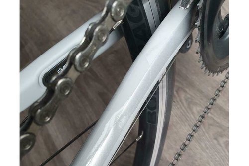

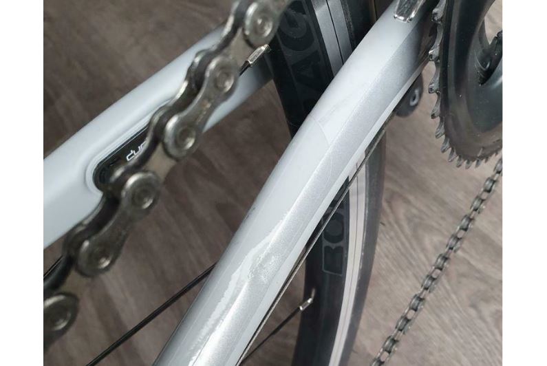

Hansiee 06 jun 2020 10:54
Hoi,
Vraagje: ik heb een deuk in mijn achtervork doordat iemand er een aantal weken geleden tegen aan gefietst is. Op het moment zelf niet ontdekt, maar nu dus wel... Is het kwaad om hier verder mee te fietsen. In bijlage staat de grootte van het deukje.
amclassic-fan
Berichten: 24317
Locatie: Leende
Gebruikersavatar amclassic-fan 06 jun 2020 11:14
Lekker verder fietsen en niet druk over maken.
Berichten: 17276
Gebruikersavatar Lcsmet 06 jun 2020 20:58
Daar kan je gewoon mee verderfietsen.
sharkman113
Berichten: 5374
sharkman113 06 jun 2020 21:18
niet de meest handige plek om een deuk in je frame te hebben maar in dit geval lijkt doorfietsen me geen probleem.....

Hansiee 07 jun 2020 12:19
Dank voor de reacties!!
