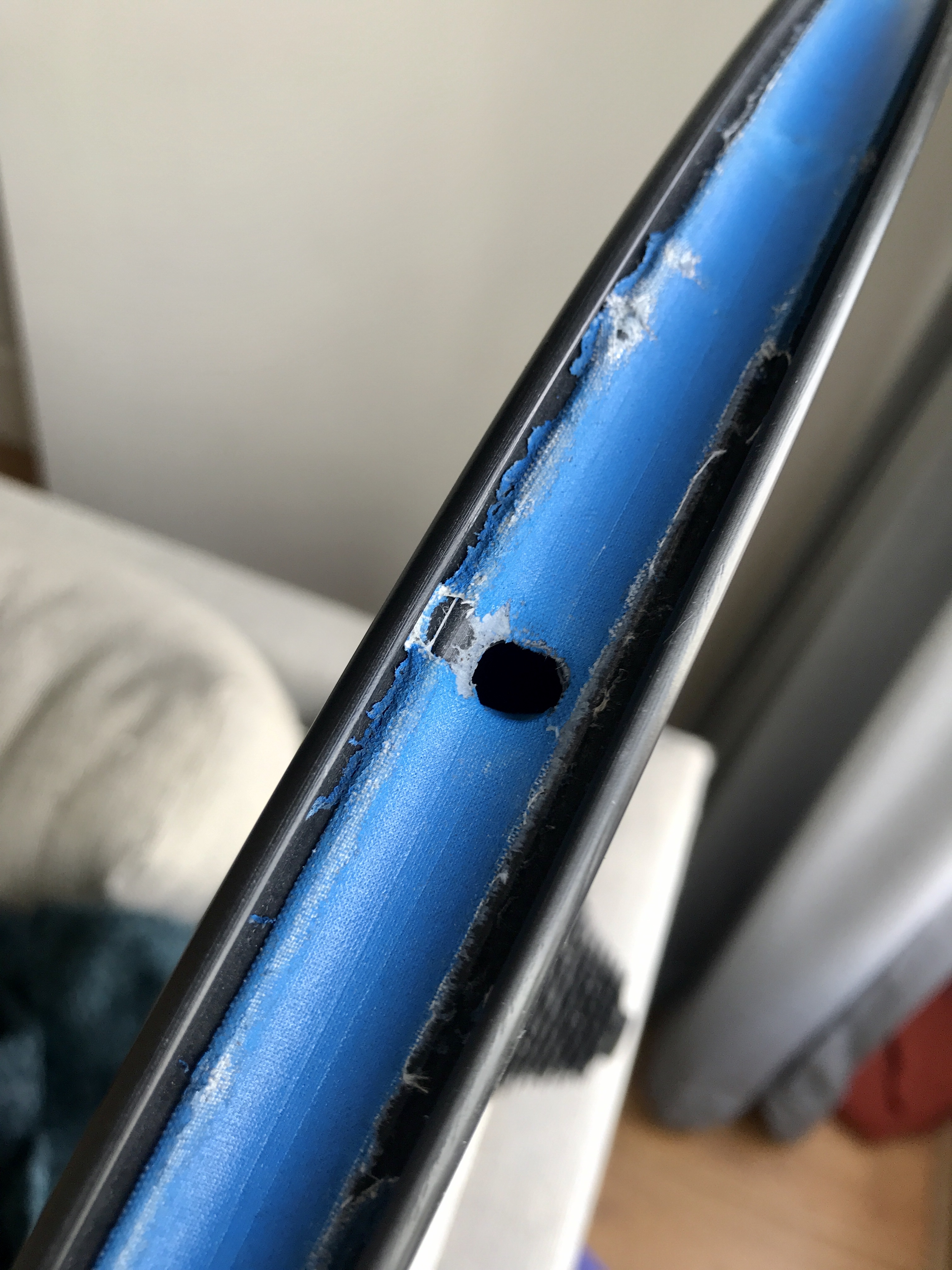

Velglint niet meer op zijn plaats

Velglint gecontroleerd, deze ligt er prima in. Alleen.. wel een mega gat :lol:, zie foto.
Waarschijnlijk toch gebeurd bij het vervangen van de buitenbanden.

Als aanvulling hierop:
Welk velglint raden jullie aan?
scottpch 24 mei 2020 13:50
Koop een rol Tesa velgtape bij R2 Bike in Duitsland in de breedte van jouw velg en plak de tape strak in het velgbed.(66m voor €17,80, een koopje!)
Daarmee voorkom je dat je bv door je bandenlichters je velglint beschadigd.
Kijk wel even een youtube filmpje hoe je die tape moet installeren en meet ook de binnenbreedte van je velgbed op.
Aan de hand daarvan de juiste breedte kopen.

Waarom die speciale (tubeless) tape en niet gewoon een normaal velglint in de juiste breedte (binnenbreedte + 5 mm) voor een carbonvelg welke bij elke willekeurige fietsenmaker kan worden gekocht.? :roll:
Als je toch een plaktape wilt hebben kan je voor gebruik met binnenbanden ook een rol isolatieband kopen bij de bouwmarkt. :)

Isolatieband is geen velglint: niet sterk genoeg en al helemaal niet bestand tegen hogere temperaturen (zomer, remmen in een Alpenpas). Nooit doen!

Omdat je dan overal vanaf bent, een lint dat niet kan verschuiven, niet kapot te steken met bandenlichters, dekt ten alle tijden de spaakgaten af en de prijs van zo'n rol is niks in vergelijking met het gemak wat je met die velgtape hebt.
