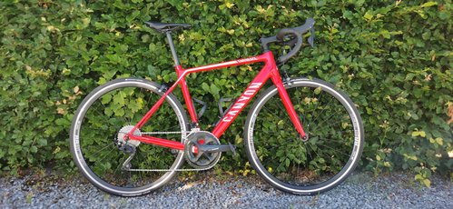

Ik ben 1.89 met 74kg.
De keuze is uiteindelijk gevallen op handgespaakte wielen.
Forumlid Philippos heeft onderstaande wielen voor mij gemaakt en deze heb ik afgelopen weekend opgehaald.
Vanavond de eerste echte proefrit maken, ben benieuwd!
DT Swiss RR511 wielen
DT Swiss 350 naven
CN Mac Aero spaken (24/28)
Messing nippels
