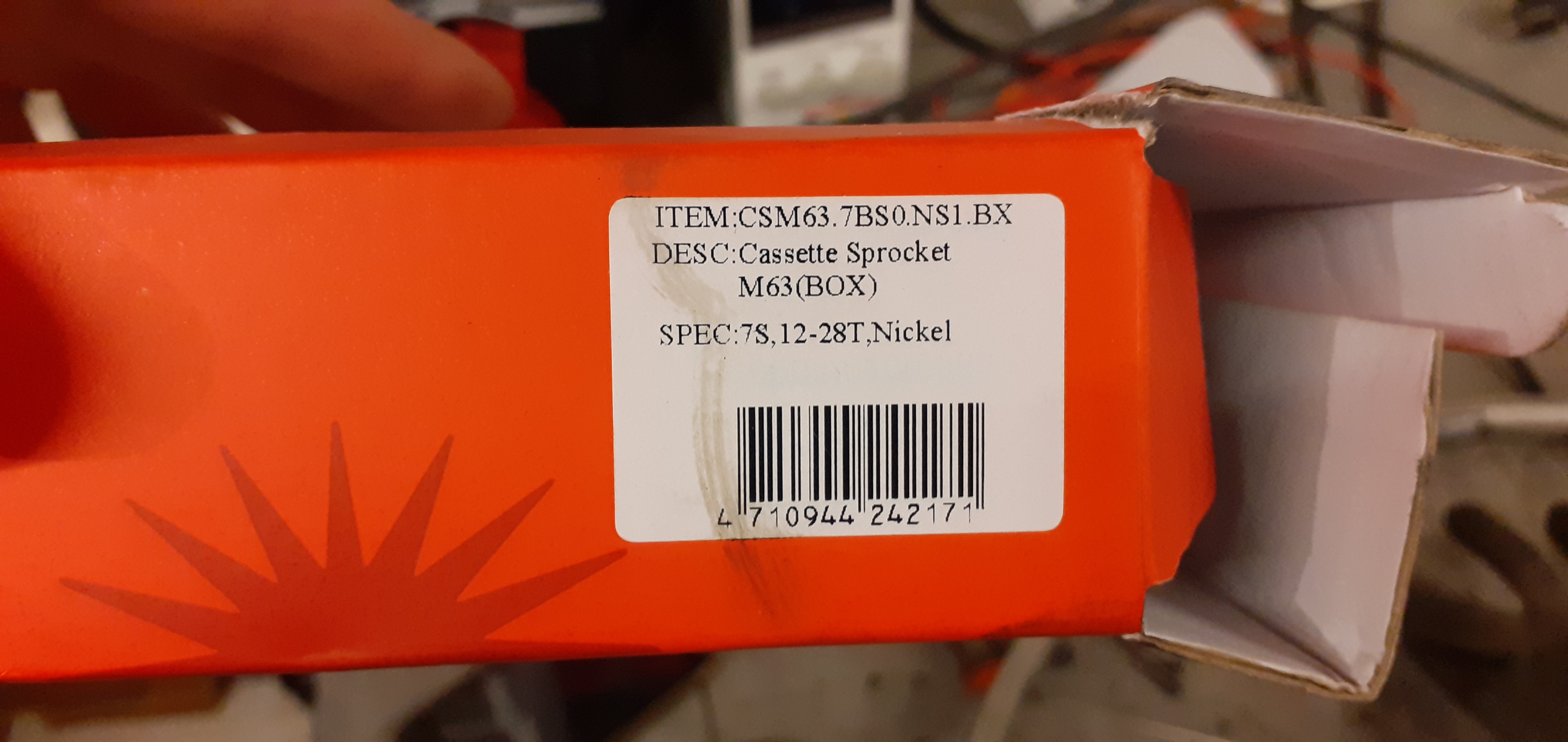

6. Wat voor type is mijn nieuwe cassette (HG, Uniglide etc)? Zie hieronder de specs ervan:

6 Hyperglide , Uniglide cassettes (jaren '80) zijn zeldzaam en niet zomaar overal te koop.
