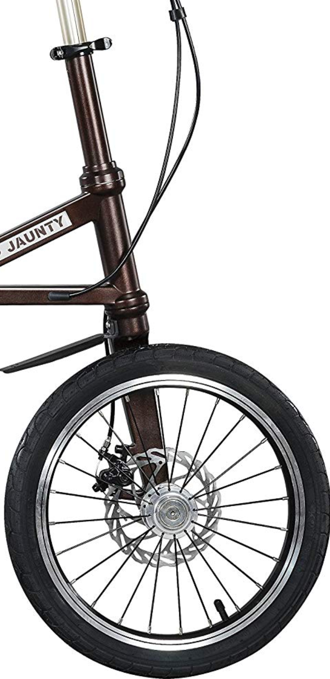

ik heb een ultralichte single speed vouwfiets.
Echter, vraag ik mij af het mogelijk is om hier versnellingen op te plaatsen? 3, 6 of misschien meer zonder het vouwmechanisme te belemmeren?
Zo ja, kan iemand mij wat meer info geven hieromtrent en wat dit zoal gaat kosten?
Meer info over deze fiets zie YouTube linkje onderaan en een aantal foto's in bijlage:

De wiel heeft 24 spaken.

Hangt er vanaf wat voor achternaaf het wiel heeft, vermoedelijk moet je het wiel omspaken met een cassettenaaf of beter , een versnellingsnaaf.
Als je het zelf doet met gebruikte spullen kost het niet veel, anders word het begrotelijk.

je kunt er een versnellingnaaf in bouwen. als je de, je keus is wel beperkt, niet veel versnellingsnaven zijn er in Disc en in 28 gaats leverbaar.
beter ook een nieuwe velg erbij zoeken en dan 36 gaats Kiezen wat ruimer voorhanden is.
