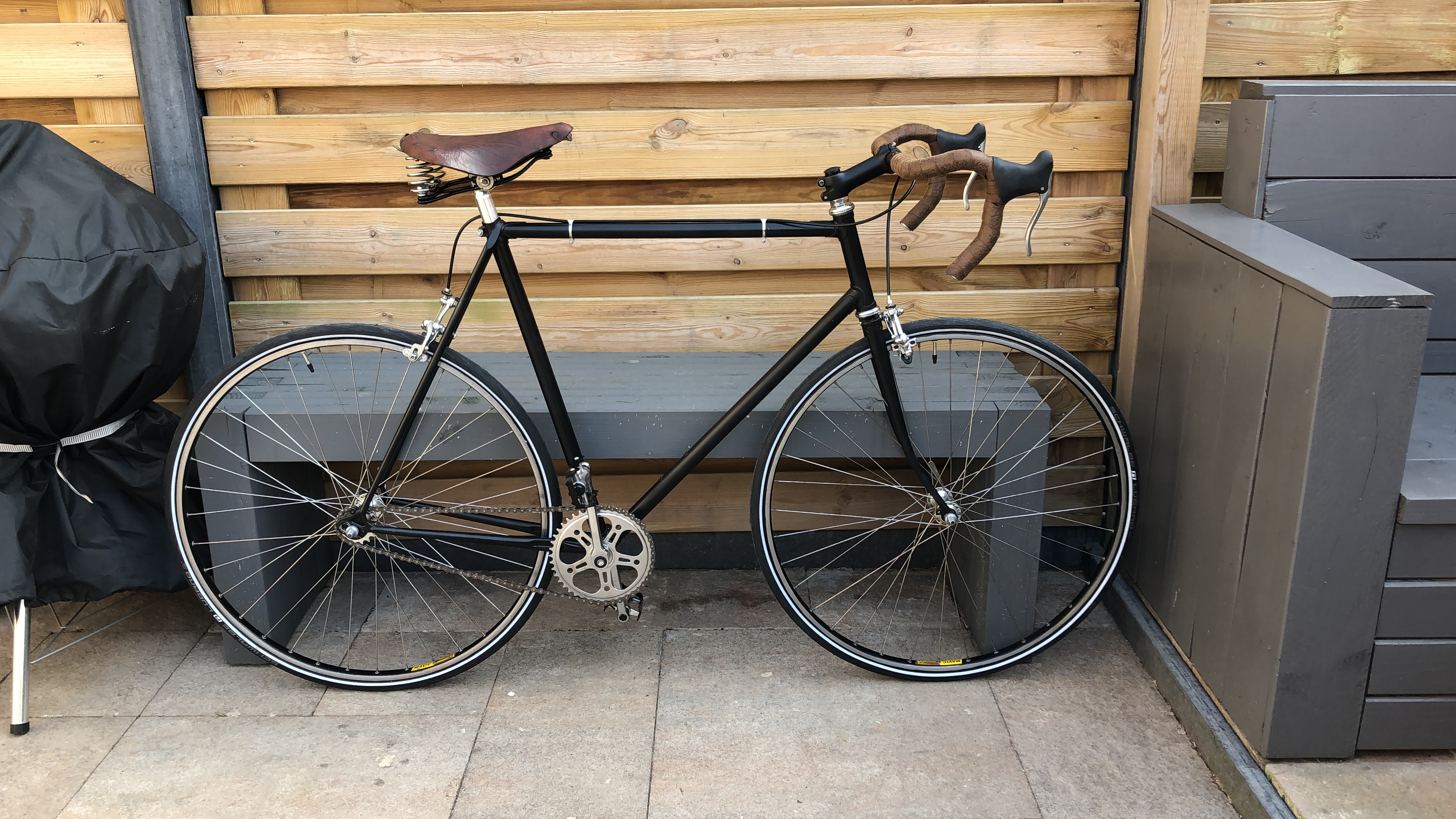

Fraai ding, mooi frame, fantastische Campagroep, stuur rechtzetten, passender stuurlintje, mooie wielen met klassieke bandjes en verder heel veel poetsen
