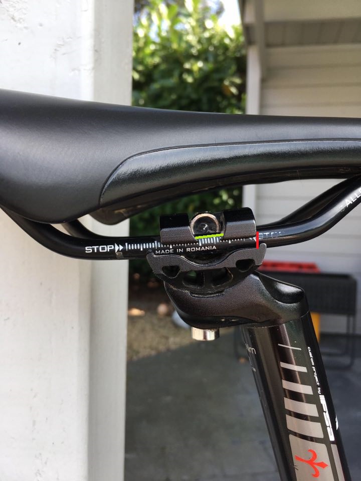

Ik vrees dat ik hetzelfde probleem heb. Als ik ga fietsen krijg ik bij het klimmen of wanneer ik tegen de wind in moet beuken al snel last van mijn onderrug. Het lijkt precies alsof ik te veel mijn krachten vanuit de onderrug gebruik in plaats van mijn benen.
Ik heb toen besloten om ook een bikefitting te laten doen. De man zei me dat een kortere stuurpen (90 mm) het probleem zou verhelpen. Helaas niet.
Na wat te lezen op het forum hier zei iemand dat je zadel een stuk naar achter schuiven het probleem kan verhelpen. Heb mijn zadel nu al 1 cm naar achter geschoven en de pijn blijft precies iets langer weg maar vandaag voelde ik toch weer een pijnlijke onderrug vanaf 60 km.
Kan ik mijn zadel nog naar achter schuiven? Want er staat "stop" op de zadelrails maar moet ik dat interpreteren als in dat die "stop" tot in de groene zone mag komen (zie foto) of tot de rode lijn? Want als het maar tot de rode lijn mag komen zit ik al op het maximum...
Overigens, dit is wat er uit de bikefitting gekomen is. Ik lees nu wel tegenstrijdige dingen, want om deze pijn te verhelpen zou ik net een langere stuurpen ipv een kortere moeten hebben? Ik kwam van een stuurpen van 105 mm. Ook zie ik dat uit de bikefitting is gebleken dat de cranklengte 170 mm zou moeten zijn maar die van mijn fiets is 172.5: zou dat ook deels het probleem kunnen veroorzaken? Daar heeft de bikefitter echter wel niets over gezegd...

Maar ik zit nu al inmiddels aan meer dan 2000 km met deze fiets. Mijn lichaam zou er nu toch al ‘gewoon’ aan moeten zijn dan?
Zal in ieder geval ook wat van die oefeningen gaan doen... Maar niemand die een idee heeft waaraan het zou kunnen liggen?

Inderdaad, Daar zou ik mee starten. Core oefeningen, rustig opbouwen en bij een wat hogere inspanning buikspieren licht aanspannen.
Een kortere stuurpen vind ik een bijna bizar advies, of je moet veel te lang hebben gezeten. Vaak is te kort zitten een mede oorzaak van lage rugpijn.
Hoe hoog staat je zadel en wat is je BBL?
Iets lager dan gemiddeld geeft vaak meer stabiliteit, hielp bij mij best goed.
Ik heb net een zware verhuizing/verbouwing achter de "rug" en 0 last van mijn rug bij fietsen nu ondanks dat ie behoorlijk belast is, maar je wordt er sterker van en train je core hier extreem goed mee.
^ Wat Nee-Nee zegt.
Destijds geleerd van mijn coach - er van uitgaande dat je fiets goed is afgesteld; als je pijn in je rug krijgt dan trap je te zwaar. Als je langdurig een te zwaar verzet trapt ga je vanuit je rugspieren werken om de pedalen rond te krijgen. En dat veroorzaakt de rugpijn.
Deze diagnose past bij wat je beschrijft - klimmen of 'tegen de wind in beuken'.
Dus de remedie is ofwel harder trainen
ofwel een lichter verzet schakelen. Nogmaals dit er van uit gaand dat je op de juiste maat fiets zit en je zadel en stuur juist zijn afgesteld.
Ervaar hetzelfde bij klimmen en dan als ik geen kransjes meer over heb. Dan trap ik in een lage cadans, wat zwaarder trappen betekent. Uitgaande van een goede fiets afstelling, of lichtere kransjes of een sterkere rug/benen nemen. Kies maar
Wat ook een BEETJE helpt is een zadel met een meer opstaande rand achterop. Dat geeft wat meer steun bij het trappen met meer kracht (omhoog of tegen de wind in) en hoef je minder, onbewust, aan je stuur te trekken.
Maar een sterke rug/buik/romp is eigenlijk de oplossing.
