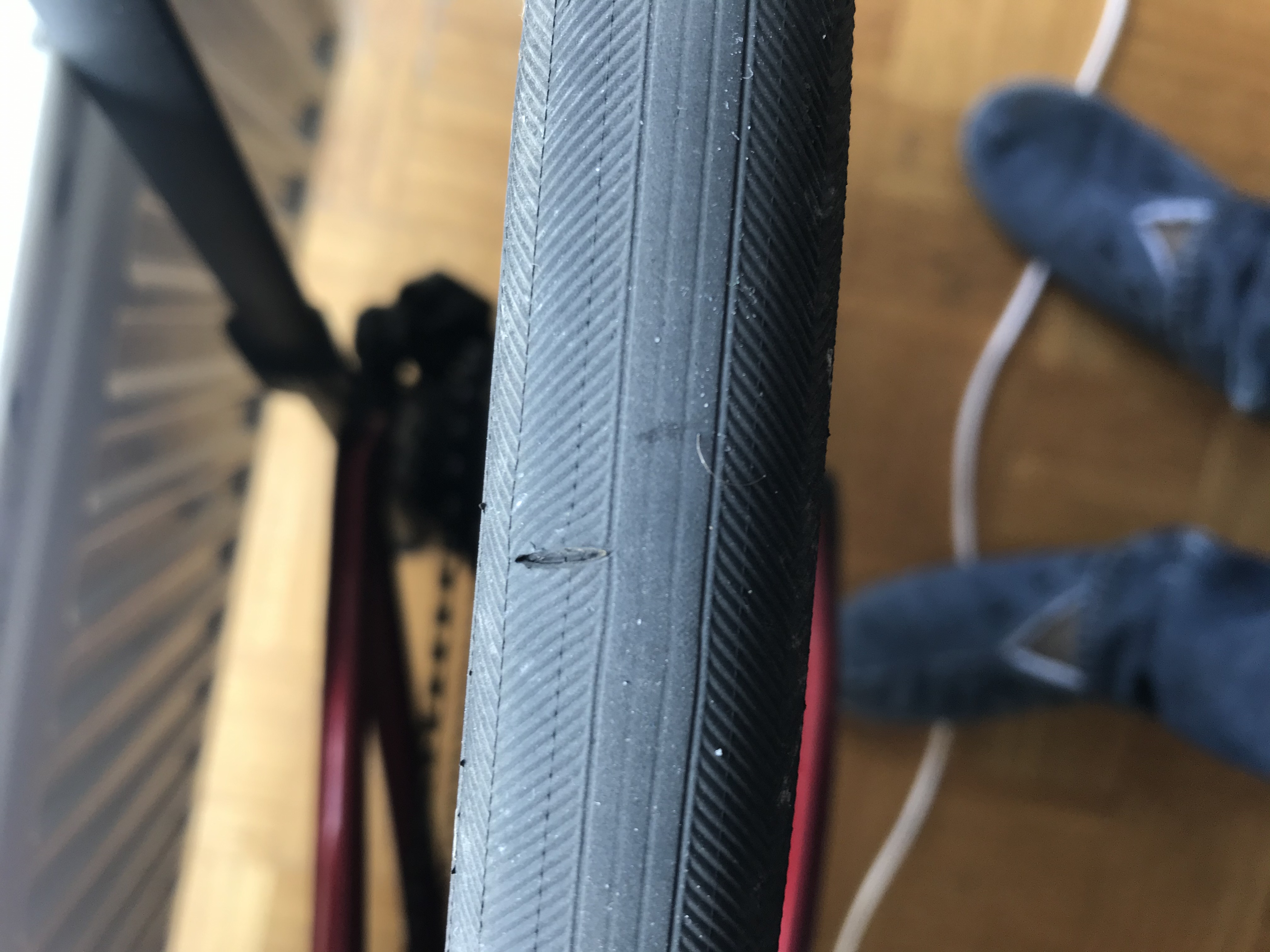

Dag allemaal, alvast bedankt voor jullie feedback. Sinds februari ben ik tubeless beginnen rijden omdat de fiets zo geleverd werd. En ik vind het best aangenaam rijden. Bij het controleren van mijn banden zag ik echter een snee waar ik waarschijnlijk wel al even met rondgereden heb. Is dit te herstellen? Zo ja, hoe dan? Of wordt dat een nieuwe band aanschaffen? Ik ben nieuw in tubeless en er zijn verschillende tools en producten beschikbaar. Nu de fietsenwinkel gesloten is zou in graag beroep willen doen op jullie kennis. Bedankt!

Door een beetje secondenlijm in het sneetje.
Eerst de band zo goed als leeg laten lopen, wat lijm erin en de band dichtbij die plek indrukken waardoor de twee delen tegen elkaar komen.
De schoenmaker (Hakky) heeft erg goede lijm waarmee echt alles gelijmd kan worden, daar koop ik eens in de zoveel tijd een klein flesje, is echt superlijm!

Die heeft een beste knauw gehad.
De vraag is of hierbij de onderliggende koordlaag niet beschadigd is?
In dat geval zou vervanging t.b.v. je gezondheid beter zijn.

Als je aan de buitenkant de lijn gebruikt dit Scottpch noemt en aan de binnenkant een patch plakt voor extra versteviging, zal het wel los lopen denk ik.

Repareren kan vast, vraag is of je het moet willen.
Ik gooi er dan persoonlijk gewoon nieuwe buitenband op en afhankelijk van hoeveel km de band nog mee zou kunnen gaan geef ik hem aan mijn vader die met binnenbanden rijd. (maar wel afhankelijk of het echt helemaal door is, anders gewoon direct prullenbak)

Ik heb goede ervaringen met de Rema Tip Top Tubeless Repair kit. Dit bevat speciale lijm en dikke plakkers die niet stretchen.

Gewoon opvullen met Bison Max Repair een flexibele rubberlijm te verkrijgen bij de bouwmarkt dat is beter dan gewone secondenlijm want ondanks dat dat goed lijmt scheurt het rubber gewoon weer open onder het fietsen omdat die lijm niet flexibel is.!
