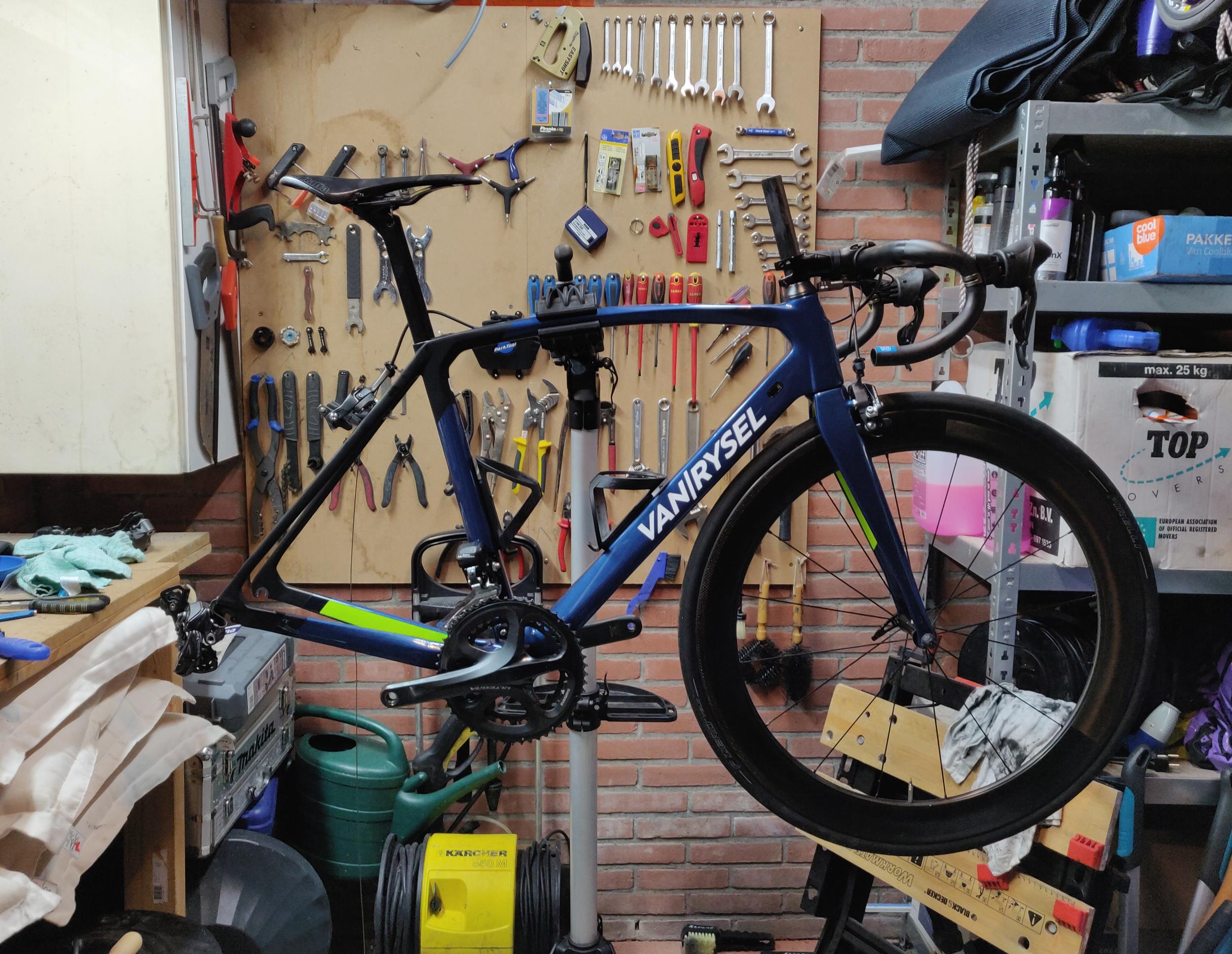

Ondertussen in Bussum...
Bijna klaar. Ik dacht dat ik nog twee remkabels had klaarliggen. Maar nee, het was er slechts een. Nog even bestellen.
De electronica werkt; alles zit nu aangesloten. Het is dan nog een kwestie van ketting monteren, remmen afstellen, stuurlint erop en balhoofdbuis op maat zagen. Hopelijk kan ik mijn fiets volgend weekend testen.

Ziet er goed uit Alex!
hayes 19 jan 2020 08:53
Mooie frame; Dat wordt een fijn fietsje!

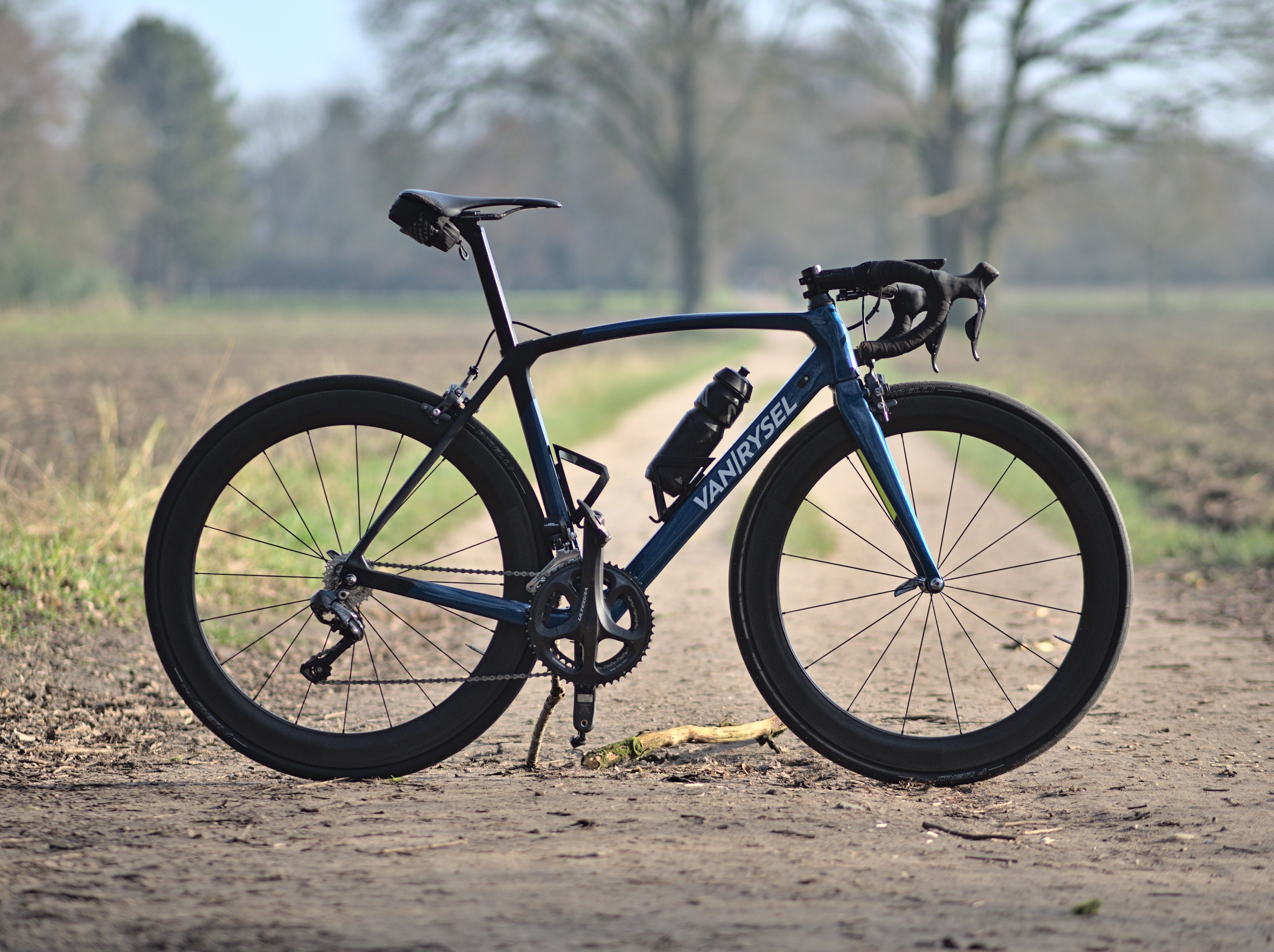

Klaar. Wat een racebeest. Na een Merida 909 MagLite en een Canyon Ultimate CF SLX is het nu weer een stapje sneller.
Observaties:
  • De Van Rysel stuurt neutraal, misschien een tikje aan de rustige kant.
  • De balans van de fiets is anders dan van mijn Canyon Ultimate SLX. Lichter aan de voorkant, een tikje zwaarder aan de achterkant.
  • De geometrie is echt heel anders (dat wist ik natuurlijk) vergeleken met mijn Canyon, die ook maat S was (en waarmee ik ook zonder spacers reed):
  • Met de Canyon raakte ik soms het voorwiel met mijn schoen bij een trage bocht. Dat is met deze fiets niet mogelijk (gelukkig).
  • Ik zit gestrekter en tegelijkertijd dieper, en heb mijn zadel een beetje verder gekanteld dan voorheen. Deze houding is me meer op het lijf geschreven.
  • Ik zit een stukje verder achter het bracket. Ook fijn.
  • Sprinten gaat nog een tikje lekkerder op deze fiets.
  • De stem wordt wellicht nog een beetje geslamd. Ik wil een iets kortere conische spacer monteren (5mm korter, denk ik). Maar eerst een tijdje hiermee rijden, want dit is al sportiever dan de Canyon.
  • Het Pro PLT Carbon stuur ligt erg prettig in de hand, zowel boven als onderin de beugel.
  • De R8000 direct mount rem heeft veel meer remkracht dan mijn oude Ultegra 6700 rem. Het verschil is groter dan ik had verwacht.
  • De Ultegra 6700 achterremhoef is net te kort voor dit frame. Het scheelt maar een millimeter of twee, maar dat is al te veel. Ik zal een R7000 of R8000 moeten bijbestellen en in plaats daarvan monteren.
  • Ik heb de voorremkabel en de Di2-kabel aan dezelfde kant het frame in geleid. Nu nog even met tieraps aan elkaar gezet, maar daar wil ik een krimpkousje omheen doen.
  • Productfoto's maken is een vak. Zoek de drie foutjes.
  • Lekker fietsweer vandaag!

Waarom zit die drinkbus niet juist in de houder?
