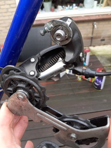

Beste Mensen,
Bij mijn racefiets is enige tijd geleden mijn achterderailleur afgebroken. Aangezien het een "oud fietsje" is en ik zelf wel graag wil klussen wil ik proberen dit zelf te repareren.
Ik weet alleen niet precies wat ik nu moet vervangen. Kunnen jullie mij wellicht zeggen wat er precies kapot is? En wat er vervangen dient te worden?
Is wellicht alleen het pad kapot of de derailleur zelf? En welk vervangen onderdeel heb ik dan nodig?
Natuurlijk kan ik naar de FM gaan maar fiets is gebruikt en wellicht nog maar eurootjes waard.
In de bijlagen enkele foto's. Alvast dank voor jullie hulp en reacties.

?? Waar is je derailleurpad dan ? Zie die nergens op de foto...
Waar zat die derailleur dan aan gemonteerd?
Je zal zowiezo een nieuwe derailleurpad moeten kopen en richten.

Raymond62 - Dank voor je reactie. Fiets is enige tijd als tacx fiets gebruikt zonder gebruik van achterderailleur dus ik weet niet waar pad is gebleven. Ik zie veel verschillende types derailleurpads online staan. Heb je enig idee welke ik nodig heb? Het is een Target racefiets.
Of zijn er evt. universele pads beschikbaar ?
Nogmaals dank voor de reactie(s).

Raymond62 11 jan 2020 13:15
Ai, dat is jammer.....
Maak een goede foto van de plaats waar de pad komt te zitten met het frame rechtop (ondersteboven is niet zo handig) en haaks zodat je goed de vorm kan zien en dan kan je op een aantal sites gaan zoeken welke er op gaat passen.
Hier bvb. : https://www.schaltauge.de/Schaltaugen-mit-2-Loecher/
Of hier: https://www.bicycledropouts.com/catalog ... ositie=187
Helaas staat er TARGET niet bij, anders was het makkelijk geweest. Je zou misschien toch nog eens kunnen zoeken of je de originele pad niet terug vindt.

Het frame lijkt me intact, dus dat wordt zoeken.
Hier een hoop plaatjes , waar misschien wat passends bij zit:
https://www.internet-bikes.com/versnell ... urhangers/
https://www.google.com/search?sxsrf=ACY ... 0&bih=1086
Zoekt en gij vindt misschien iets.

Dank voor de reacties. Ik kon/kan idd geen target online vinden voor vervanging derailleurpad.
Ik zal nog wel even gaan zoeken naar andere target racefietsen. Wellicht kan ik daar goed zien welke gebruikt wordt.
Nogmaals bedankt voor de reacties.

Tip: Problem Solvers maakt "universele" derailleurhangers. Althans dat is de bedoeling. Ik heb er geen ervaring mee, dat dan weer niet. https://www.bike24.de/p147190.html?q=problem+solvers

Ik zou toch eerst zoeken naar een "passende" hanger...moet te vinden zijn.

Target was toch een merk van Intersens? Belletje naar Almelo of ze toevallig nog wat achterin het magazijn hebben liggen.

voor de goede orde: wat je nodig hebt is een derailleurhanger, Schaltauge, enz. De derailleurpaT is het uiteinde van de rechter achtervork en dus onderdeel van het frame.
