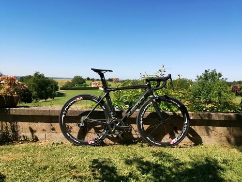

Afgelopen weekend stickers van de Cosmic velgen gehaald en Schwalbe Pro one classic skin banden eronder.
Standaard Rose ziet er nu lux uit.
Mooi en cleane look idd.
Ik zou er nog een out front mount opzwieren. Maakt het nog mooier (=muggeziften)
