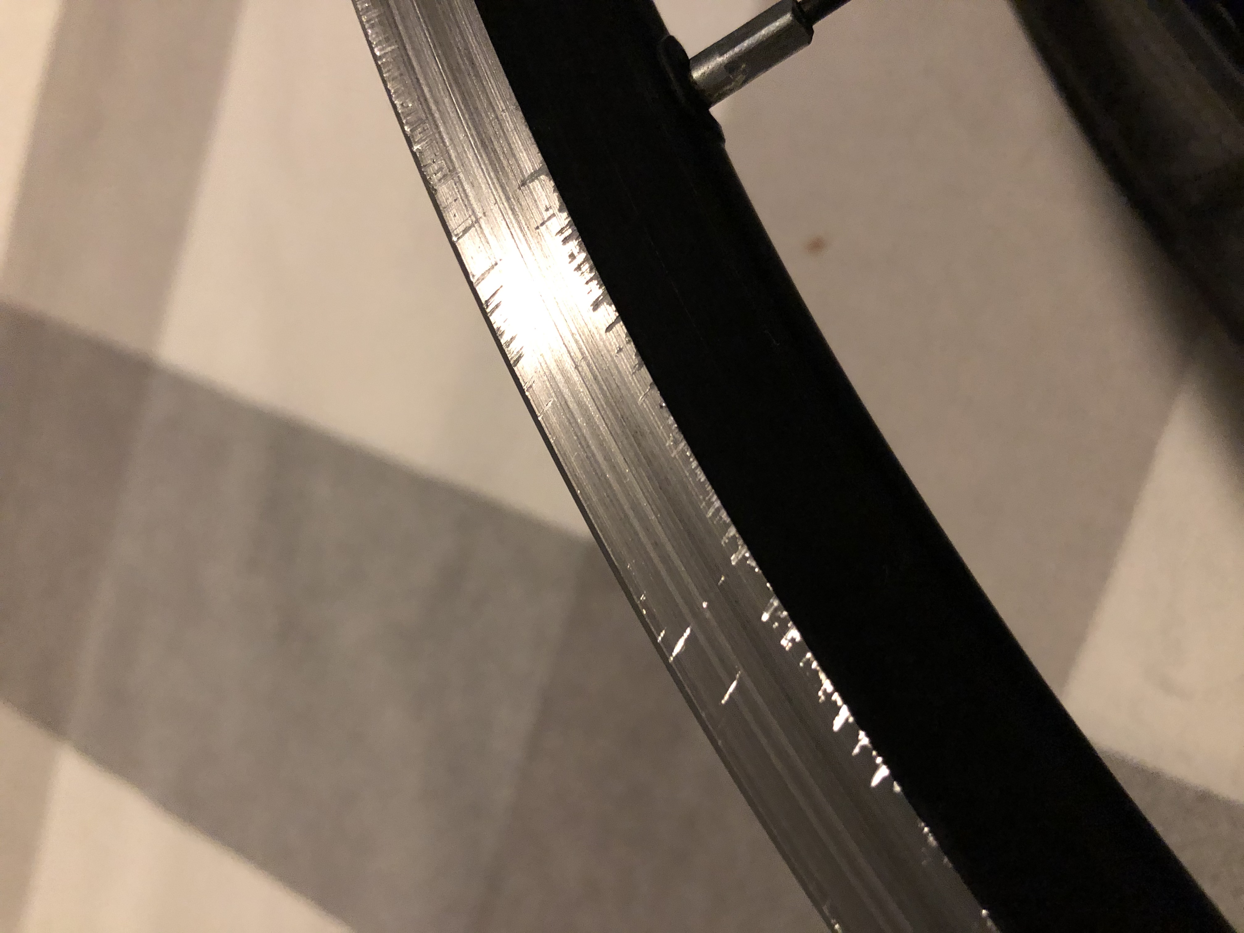

Na dit jaar >4000KM zonder lekke band gefietst te hebben, is daar vandaag een einde aangekomen. Stootlek na een val...
Helaas nu ook de remrand van het voorwiel beschadig + een kleine slag in het wiel. Wielset is ongeveer 10.000KM mee gereden, betreft een 5 jaar oude Mavic Aksium wielset. Zie ook de foto's in de bijlage..
Komend weekend even naar de fietsenmaker, maar wat denken jullie? Is dit te herstellen qua remrand?

Als ik de foto's goed bekijk stelt de "schade" niet zo veel voor.
Je kan met een fijn schuurpapier de echte bramen wegschuren.
Daarna is je wielset, na eventueel de kleine slag er uit te halen, terug gewoon bruikbaar.
Succes.

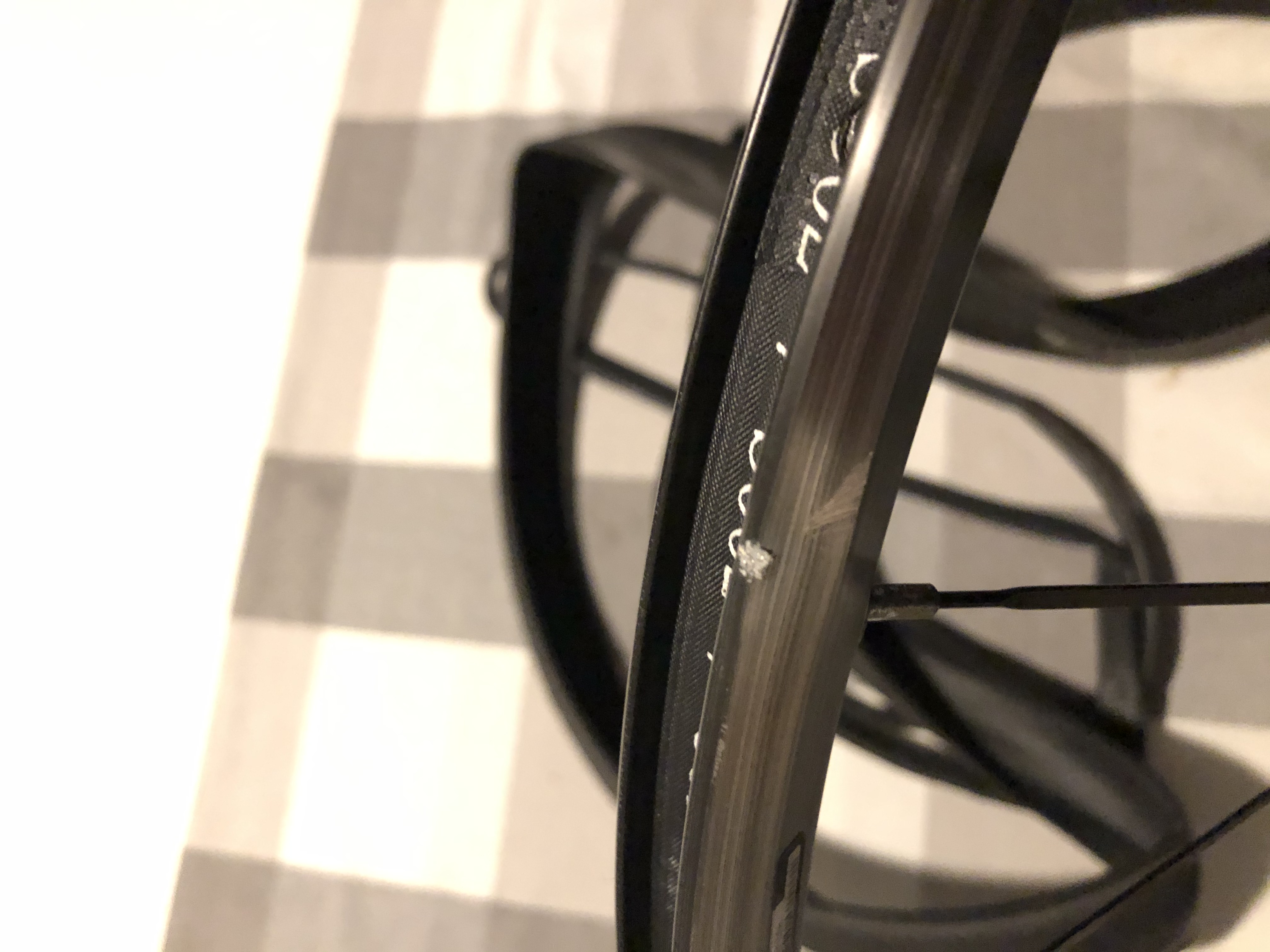

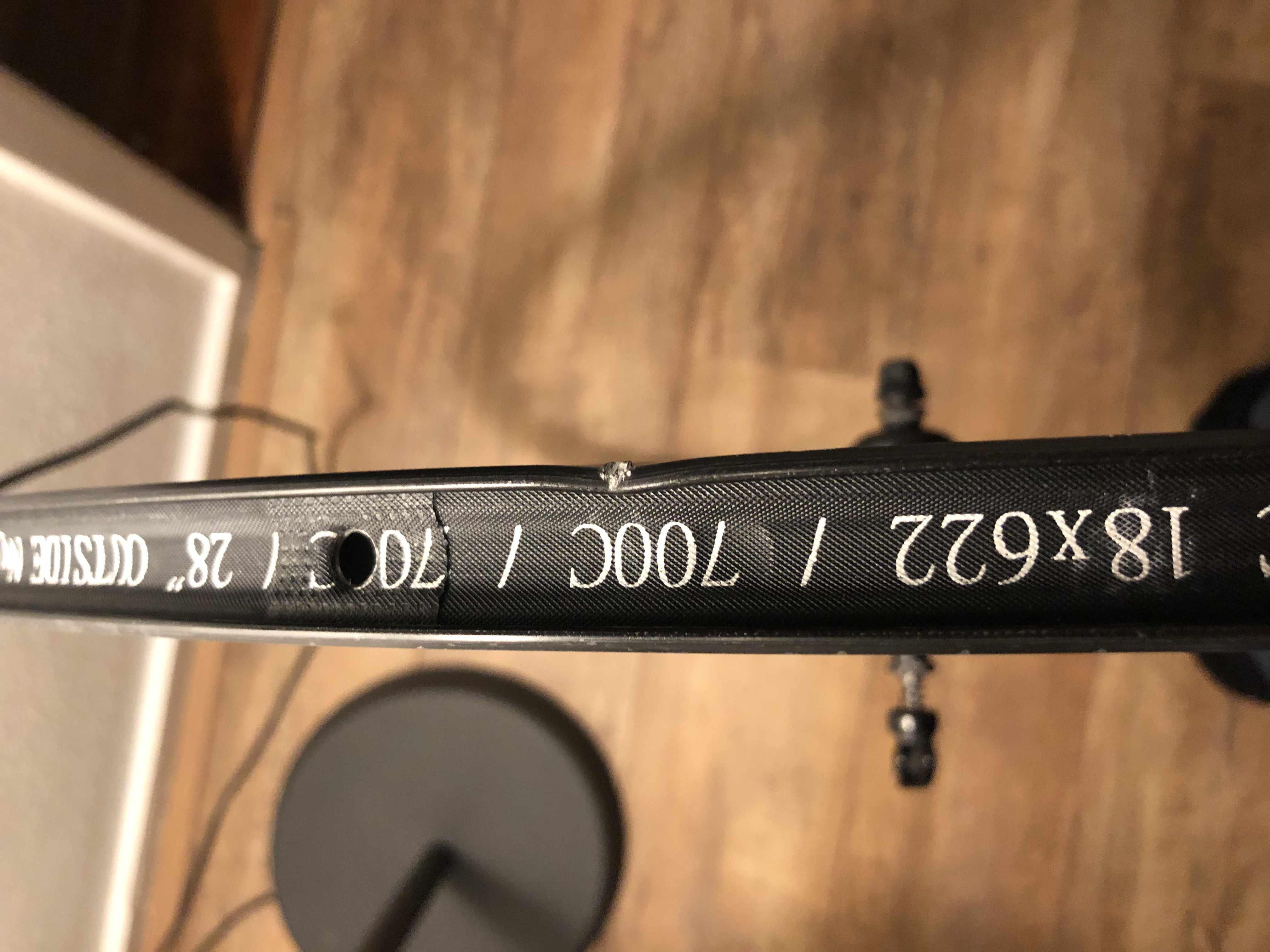

Lijkt mij ook, gelukkig.
Nog een foto toegevoegd; remrand is bij beschadiging ingedeukt...
Gewoon terugbuigen?

Nou dit is gewoon vuilbak voor mij hoor jongens.
Zeker met een velgrem. Het risico dat de band beschadigd is voor mij te groot en het remt nooit meer goed. Alu scheurt vaak bij terug buigen.

Had die deuk er niet geweest ja..
Maar die deuk op de rand is toch wel een zwak punt, ook al duw ie dat terug. Ik zou er niet meer mee durven fietsen.

Krassen kan je wegvijlen en -schuren, maar het deukje moet je wegbuigen...
Er is een kans dat het lukt, scheurt het is dan einde velg, zo simpel is het
Proberen dus, gevaarlijk wordt het niet.

Ik heb er een hard hoofd in dat je die deuk zo vlak gaat krijgen dat je het niet meer voelt met remmen. Gezien het een voorwiel is naar aller waarschijnlijk dus afgeschreven.
