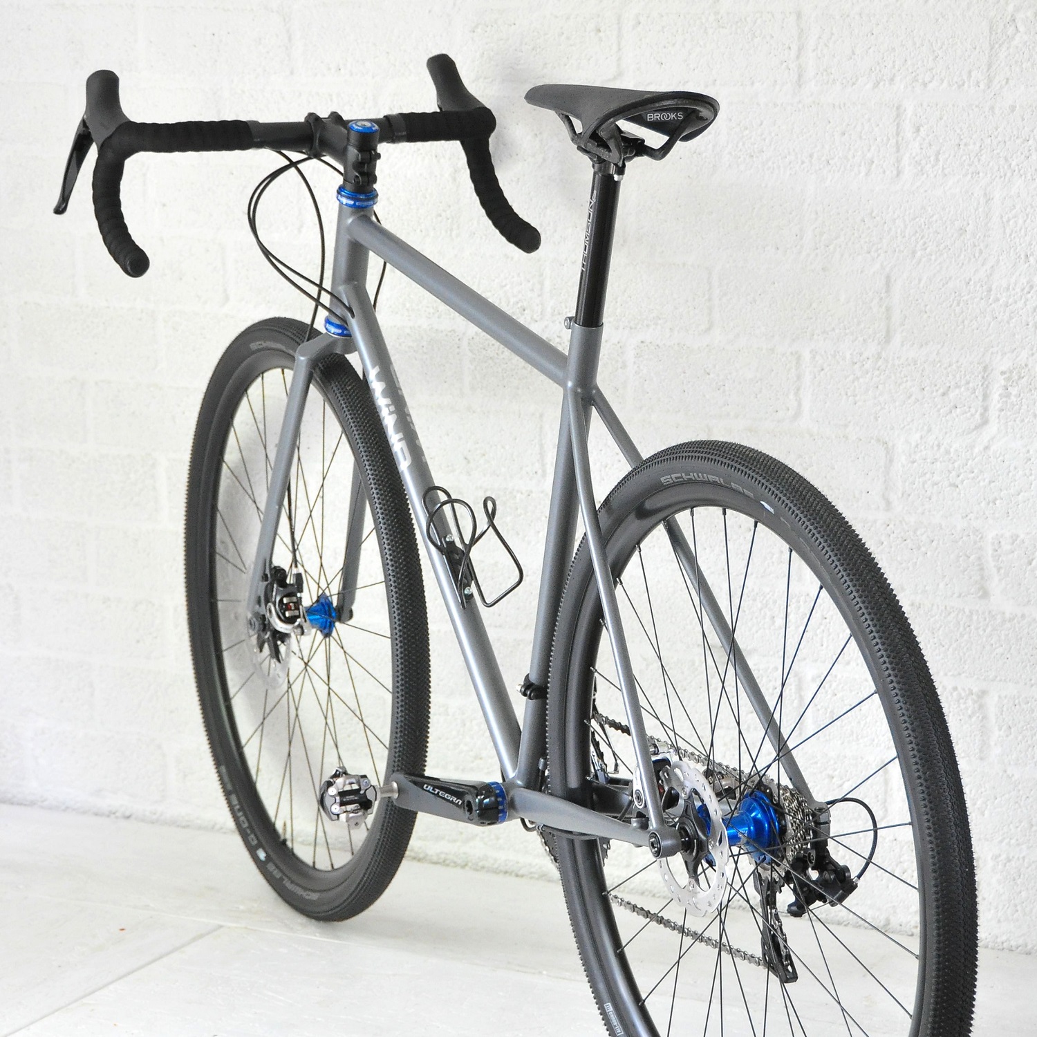

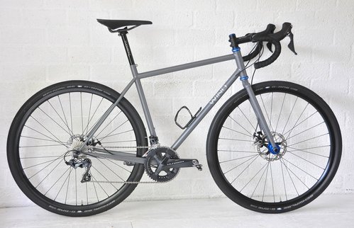

Special Allroader met custom poedercoat spikkelmix
Meer info en foto's op de website: https://windcycleworks.nl/post/18820918 ... -allroader

Mooie bike!!
Welke breedte banden kan er maximaal in?

Bedankt voor de complimenten. Ik vindt 'm zelf ook goed geslaagd als totaalplaatje (soms heeft de klant daar een andere smaak dan ikzelf ...). De spikkelmix poedercoat werkt ook erg goed (en is in het echt natuurlijk nog mooier dan op de foto ;) ).
Maximale banddikte voor de Special Allroader is officieel 40mm (in 28"/622), maar iets dikker zou in dit geval ook nog wel passen.

Zit naar die voorvork te kijken dat vind ik voor dit soort fiets echt en prachtig exemplaar. Kun je zo ook inderdaad een mooie breedte band in kwijt.

Is de onderste oog voor je biddonhouder, op de zitbuis, bewust zo laag gezet, dat de klemband er boven moet zitten? Stel dat de eigenaar ooit iets wil proberen met een subcompact bladensetje, kom je dan niet in de problemen aangezien de derailleur dan iets lager moet?
Ik vind verder de eerste foto de mooiste, daar komt de prachtige vork het best naar voren vind ik.
Het totaal plaatje is ook mooi om te zien.

Inderdaad meer dan voldoende ruimte, ook voor de remschijf (kan zelfs evt nog wat groter).

De bidons zitten zo maximaal laag voor maximale ruimte boven de bidons. Is net voldoende ruimte voor klemband icm 46t buitenblad. Dat is voor deze fiets prima. Voor nog lager zou een aanlas-derailleur met losse (aangepaste) klemband evt nog een optie zijn (maar dus niet relevant).

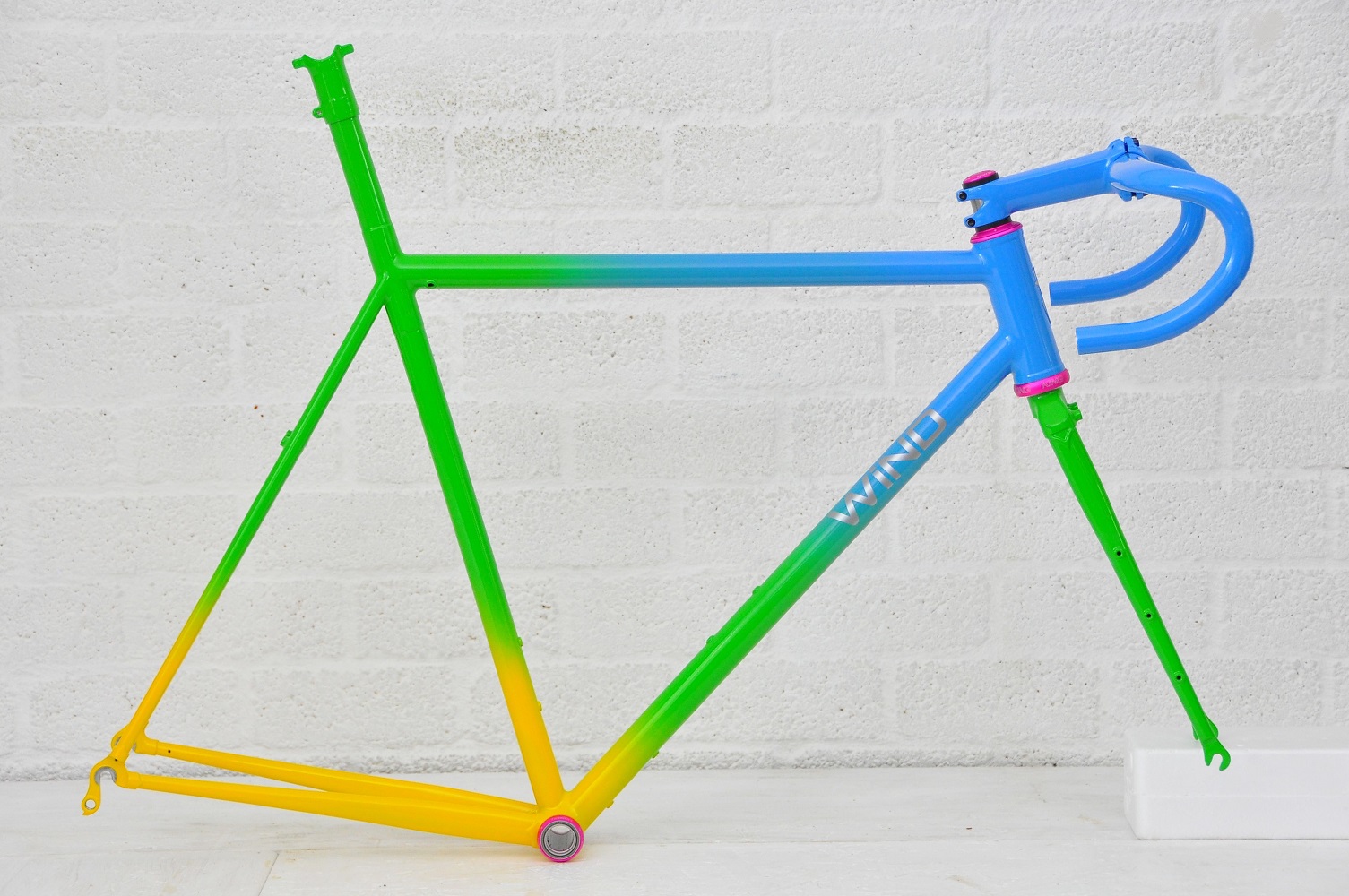

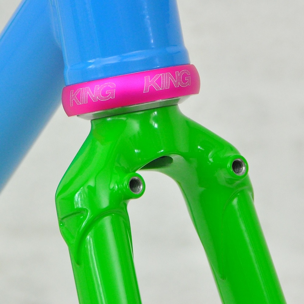

Een full-custom racer voor Niels: o.a. integrated seatpost, direct-mount remmen, Columbus Life buizen, geen kabelstops (specifiek voor eTap), interne kabelvoering remkabel en verlichtingssnoer, extra ogen, etc.
Afgewerkt met een full-custom WiND-poedercoat!
Meer info en foto's op de website: https://windcycleworks.nl/post/18855758 ... voor-niels

Gebruikersavatar rob74 24 okt 2019 13:06
Oink,..... krijg je daar een gratis zonnebril bij :shock:
