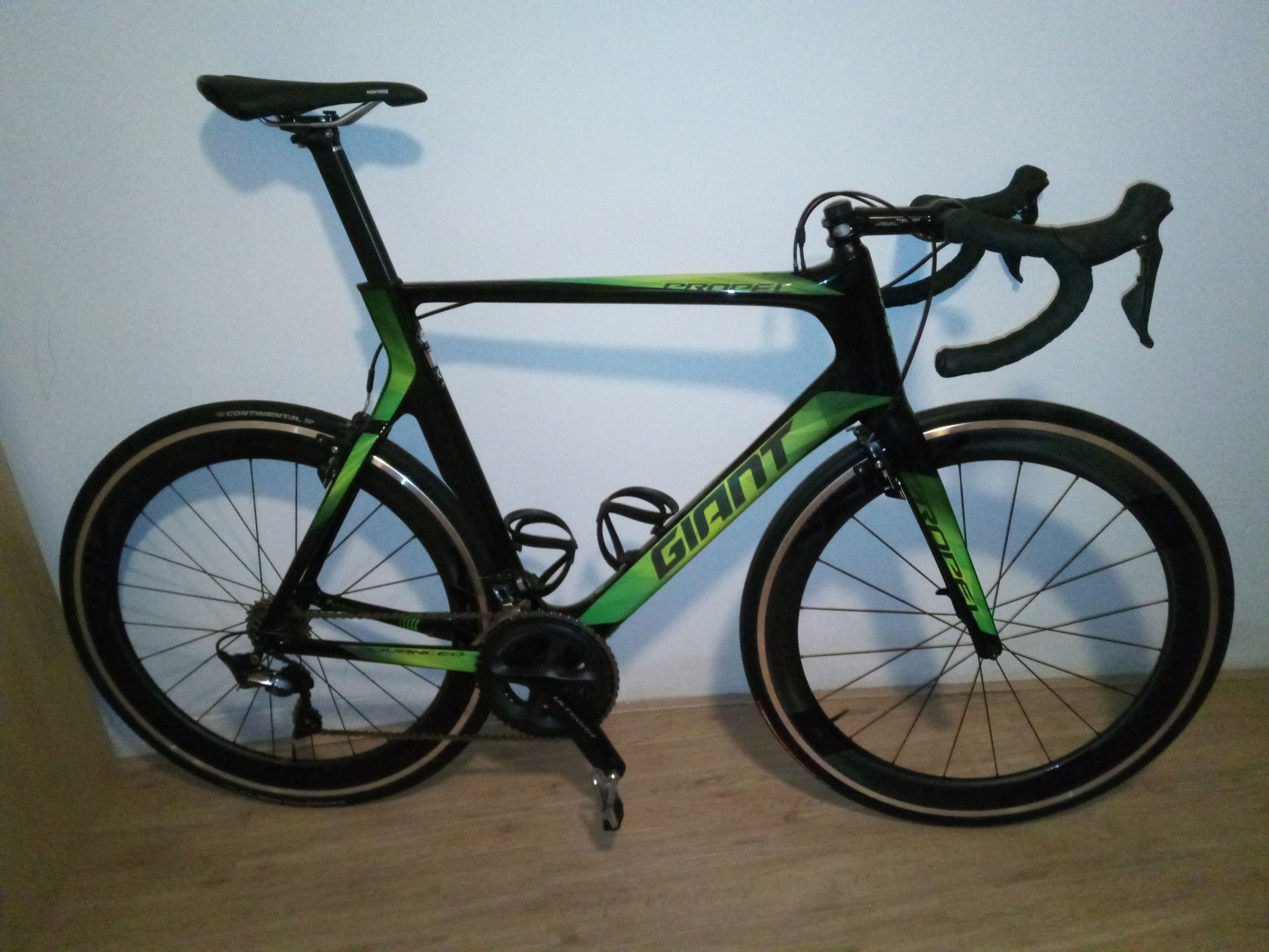

scepticus
Berichten: 10718
Gebruikersavatar scepticus 14 nov 2019 19:49
Nieuwe FFWD wieltjes voor de Propel. :geek:
