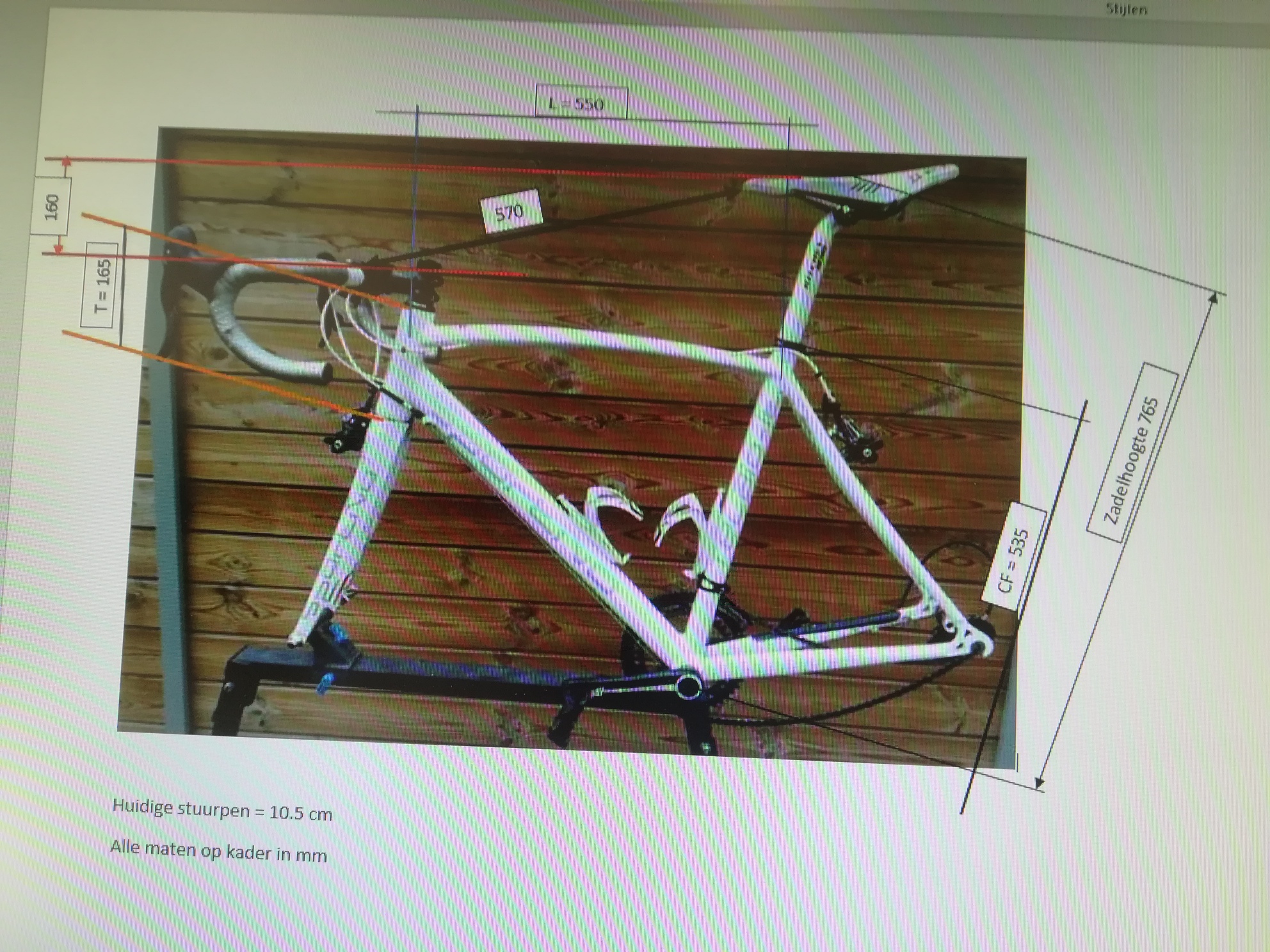

Hallo,
Graag zou ik een S-works Tarmac SL6 bestellen, echter is er twijfel tussen 2 kadermaten...
1.Volgens de tabellen van Specialized val ik binnen de categorie “54”
2.Na opmeting van mijn huidige fiets stelt de fietsenmaker een “56” voor
Gezien er twijfel is tussen 2 maten is volgens de fietsenmaker de 54 meer competitief en de 56 meer recreatief. Competitie zal ik niet meer rijden en voluit voor comfort…
De 56 bij Specialized heeft een langere bovenbuis (+1.2cm tov huidige fiets) maar de “kop” blijft quasi hetzelfde in hoogte.
De 54 Specialized heeft een kortere bovenbuis (-1 cm tov huidge fiets) en een lagere “kop” (-2.2cm tov huidige fiets)
Mijn totale lengte betreft 178.5 cm met een binnenbeenlengte van 84.5!
In bijlage de huidige fiets opgemeten en de s-works tarmac sl6

Ik zou voor de 56 cm gaan en de stuurpen mogelijk iets korter. Stuurpen kun je altijd nog wisselen.

Hoe lang fiets je al? Ik kom toevallig die foto van die Sportivo tegen bij 2ehands.be dus ik vermoed dat je die niet zelf nieuw hebt gekocht?
Hoe bevalt je huidige positie op de fiets?
Heeft de Specialized dealer ook gekeken naar hoe je nu op je Sportivo zit, of alleen naar de huidige afstelling?
Hoe heb je vastgesteld dat 'de kop' (waar heb je het dan precies over?) bij een 56 op dezelfde hoogte komt?
Met andere woorden: Weet je zeker dat je op deze wijze op de fiets wilt blijven zitten, en wat heb je er eventueel aan gedaan om je zelf daar van te verzekeren?
Ik zou bij de aanschaf van zo'n premium fiets mijn huidige fiets meenemen naar de dealer, de afstelling laten creeeren in hun eigen bikefit omgeving en dan duidelijk het verschil laten zien in toepassing op een 54 en 56.
De huidige maten zijn overigens een beetje appels met peren vergelijken: Van je Sportivo weten we niet precies de stack en reach, en de opgegeven maten zijn niet 1op1 te vergelijken met moderne fietsen.
Daarnaast zou ik dat prestatie vs comfort ook wat loslaten: In de basis streef je dezelfde positie na dus daar ga je geen comfort of prestatie mee bereiken. Wel maakt de fietskeuze en de framemaatkeuze uit hoe het rijdt: Volgens mij ga je voor een 56cm met een korte stuurpen rijden, en bij een 54 heb je vermoedelijk wel een heel korte wielbasis. Beide zijn volgens mij een recept voor enigszins instabiel rijgedrag (maar ik laat me graag corrigeren). De fietsenmaker lijkt dat voor de 54 dan 'prestatie' te noemen, maar ik zie niet in hoe je dat voor een 56 dan 'comfort' zou noemen.
Wat verder opvalt: Je zadel staat hoog en een goed stuk naar achteren. Dat kan perfect zijn voor jouw lichaamsverhoudingen, maar vandaar dat ik even check of je zeker weet dat je nu goed zit. Als een vernieuwde professionele blik je anders op de fiets zet, kom je misschien wel iets naar voren bijvoorbeeld.

Ik zie al een redelijk korte stuurpen op die sportivo volgens mij?
Dat zou betekenen dat de 56 te lang gaat zijn en de 54 misschien te laag. Waarom de keuze voor dit model als "voluit voor comfort" de insteek is?
Met de 54 met wat spacers kom je in ieder geval het beste uit.

Dat is goed om te weten! Nu nog even een aantal andere zaken onder de aandacht brengen die je nog was vergeten:
Aanvullend:
Het verschil in bovenbuis is niet zo groot als dat je zelf schetst, want de maat 54 Tarmac heeft een steilere zadelbuishoek. Hoewel het nog steeds niet helemaal te vergelijken is (en ik geen hele technische tekening wil gaan maken), vermoed ik dat de bovenbuis van je huidige fiets meer vergelijkbaar is met de maat 54 Tarmac.
Ik snap je dilemma. Ik wil je niet van de Tarmac afpraten want er rijden mensen genoeg op sportieve fietsen die ergens een compromis doen. Toch zou ik als ik jou (of u, maar ik ben nu eenmaal Hollander) was alle onzekerheden uit de vergelijking willen halen: Als ik het geld wat een Specialized Tarmac doorgaans kost zou gaan uitgeven dan laat ik de dealer de fiets helemaal afstellen op mijn huidige fiets voordat ik uberhaupt tot een aankoopbeslissing over zou gaan.
Uiteindelijk is het het belangrijkste dat je je zadel op dezelfde plek ten opzichte van je bracket krijgt, en dat je je shifters op dezelfde plek ten opzichte van je zadel krijgt! Daar zitten dus ook nog onzekerheden bij zoals setback van de zadelpen (wat in het geval van een maat 54 voor jou problematisch kan worden) en bijvoorbeeld de lengte van het stuur.

Nog even een toevoeging. De huidige fiets heeft een reach van 435 en een stack van 545.

Hoe heb je dat precies gemeten? Beide waarden liggen nogal ver van wat je zou verwachten. Ik verwacht een iets hogere stack, en je reach heb je mogelijk tot een ander punt gemeten.
Berichten: 18391
Gebruikersavatar Ernie C. 15 sep 2019 19:29
Sterker nog: Beide waarden komen in zijn geheel niet overeen met iets dat op een racefiets lijkt.
Mattcal
Berichten: 7
Lid geworden op: 15 sep 2019 10:32
Mattcal 15 sep 2019 19:31
Reach werd gemeten door een waterpas verticaal loodrecht te plaatsen door het midden van het bottombracket en zo te meten tot het midden van het balhoofd. De meter werd daarbij horizontaal waterpas gehouden. Deze waarde is na enkele keren nameten 435 mm.
De stack werd gemeten door een waterpas horizontaal te plaatsen op het balhoofd en dan te meten tussen het midden van het bracket en de waterpas, dit betreft 545mm.
De waardes lagen ook buiten mijn verwachting. Dit kan de zadelstand verklaren?
