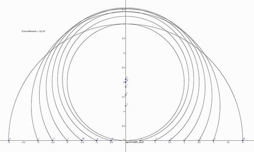

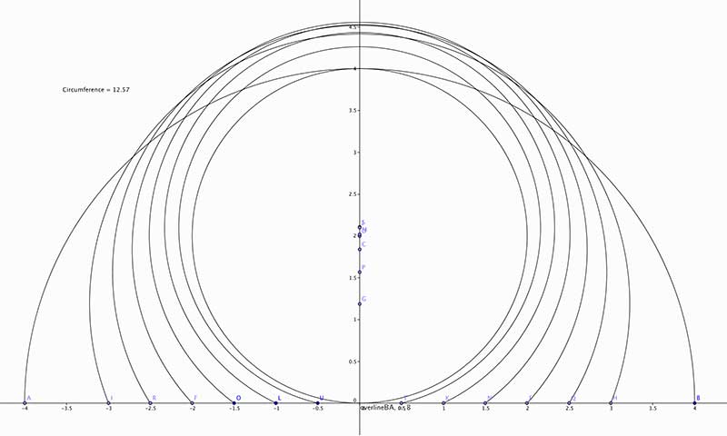

Intuitief was ik er van uit gegaan dat een bredere velg zorgt dat de band minder hoog komt. In mij hoofd omdat de band zich grofweg als een rechthoek gedraagt.
Maar dat blijkt dus niet zo. Hij blijft eerder een cirkeldeel beschrijven.
Bovenstaande tekening stal ik ergens: waarbij ieder cirkeldeel een gelijke lengte heeft.
Dus op een c17 komt een 23mm band een weinig hoger komen dan op een c15. Kwantificeren is moeilijk.
Bovenstaande tekening geeft natuurlijk te denken over wat een 23mm band nu juist is..... (is dat bij een bepaalde velgbreedte)?

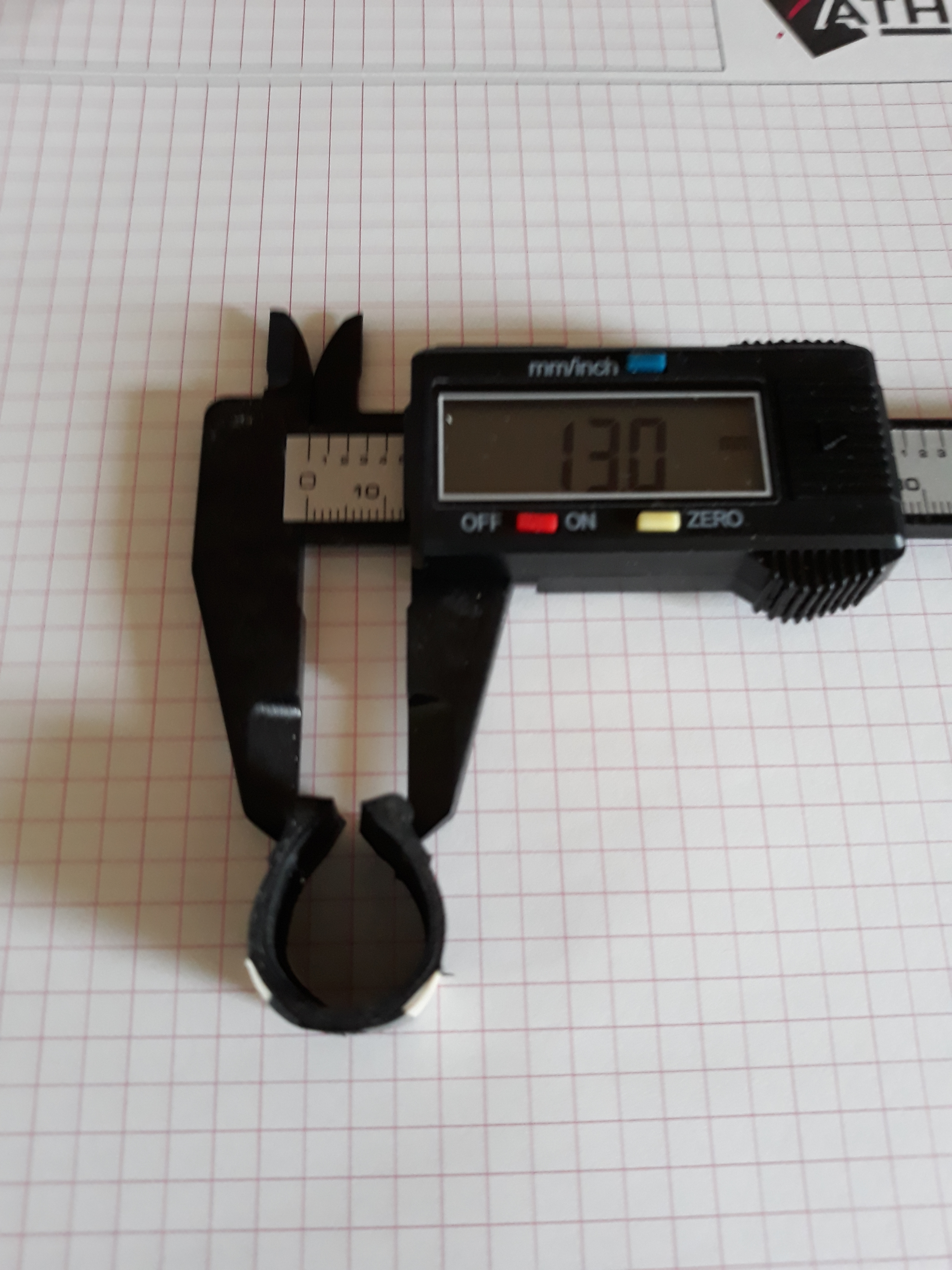

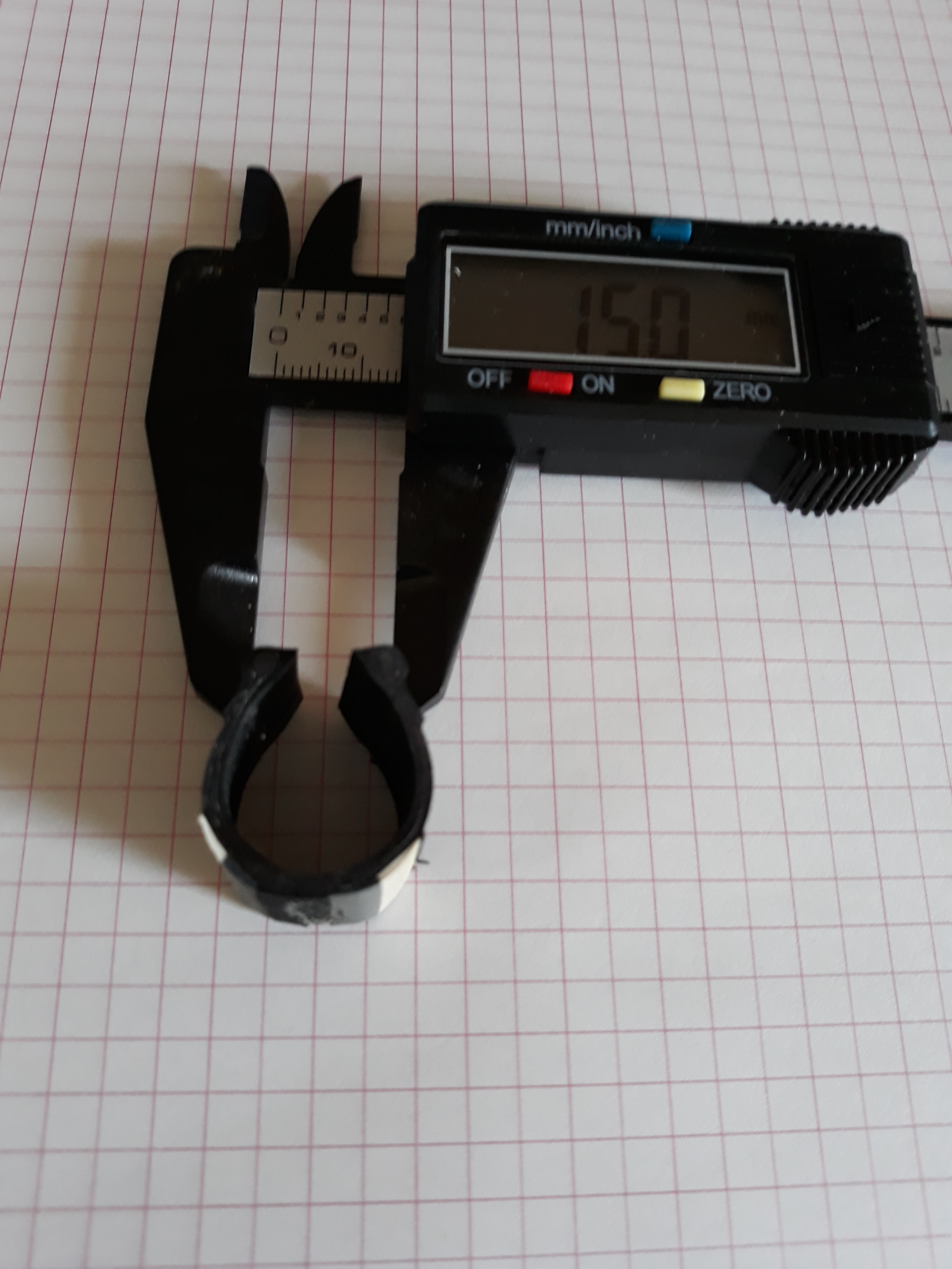

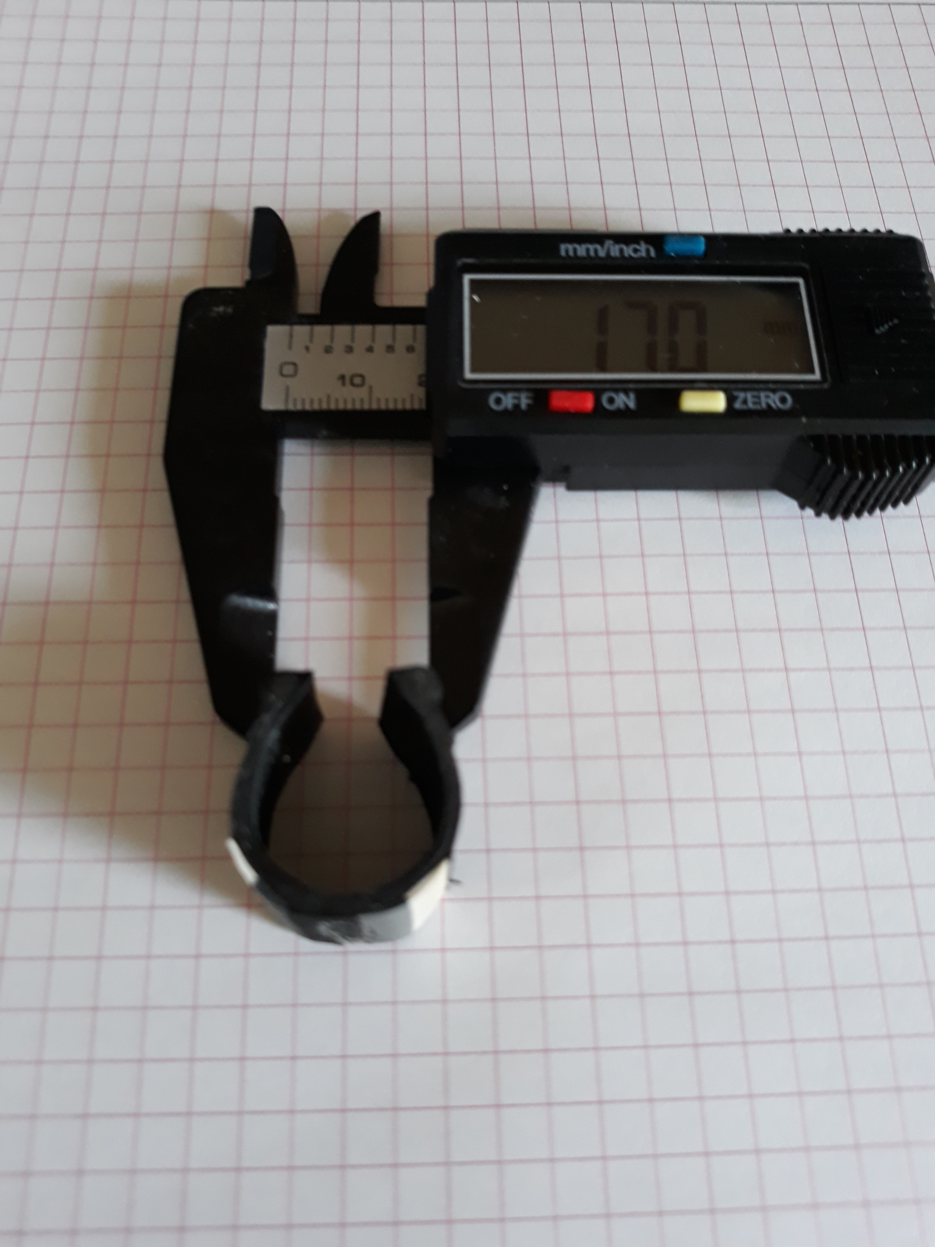

Het is allemaal millimeter werk, maar in de praktijk blijkt dat hoe breder de velg hoe lager de band valt.
Voorbeelden van een 23 mm buitenband in een 13C, 15C en 17C velg.

De eerste nuttige toepassing van een digitale schuifmaat die ik zie ;-).
Al lijkt me er geen verschil tussen 15mm en 17mm? Of miszie ik me?

Het is dan ook heel weinig verschil, maar de 17mm is iets minder hoog.

Geen idee wat je bedoelt met drie verschillende afmetingen tenzij het 13, 15 en 17mm op de schijfmaat is. Het onderliggende papier is geen mm-papier, ook geen cm-papier maar het is ruitjespapier van 5mm. ;)
