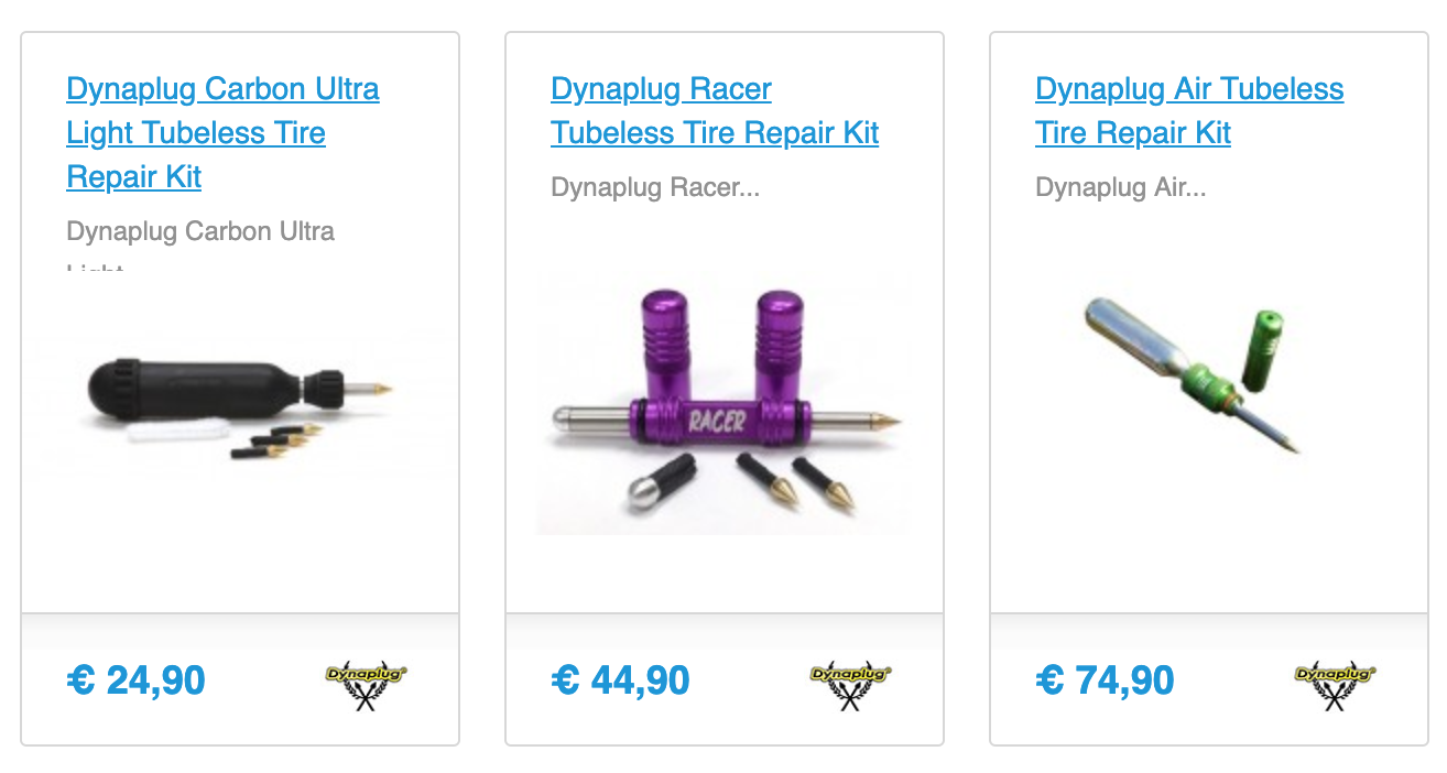

Bij Bakker staan diverse typen van de Dynaplug. Kan iemand de verschillen, ook in prijs, uitleggen?
Berichten: 5566
DDX 15 jun 2019 11:54
Er zit geen verschil in de plug zelf.
1e is groter, kan je aantal plugs in opbergen en 1 plek om plug in te doen/in je band te steken.
2e heb ik zelf, kan je aan beide kanten plug in doen en na afhalen kapje direct in band steken.
3e is met co2 plug, geen idee hoe die precies werkt icm plug is vast wel filmpje van te vinden, idee is dat je niet hoeft bij te pompen met handpomp oid.
alleen hoe lucht dan precies langs plug in band gaat zonder dat je risico hebt dat je plug compleet band in blaast.

Die laatste met de co2 pomp, is niet echt geschikt voor race wielen. Het gaatje waar de lucht doorheen moet zit vrij hoog. Je zit dan gauw in je velg te prikken. Je moet hem er schuin in steken.
Hier heb je een artikel waar ze in beschreven worden:
https://cyclingtips.com/2017/12/dynaplu ... arbonlite/
