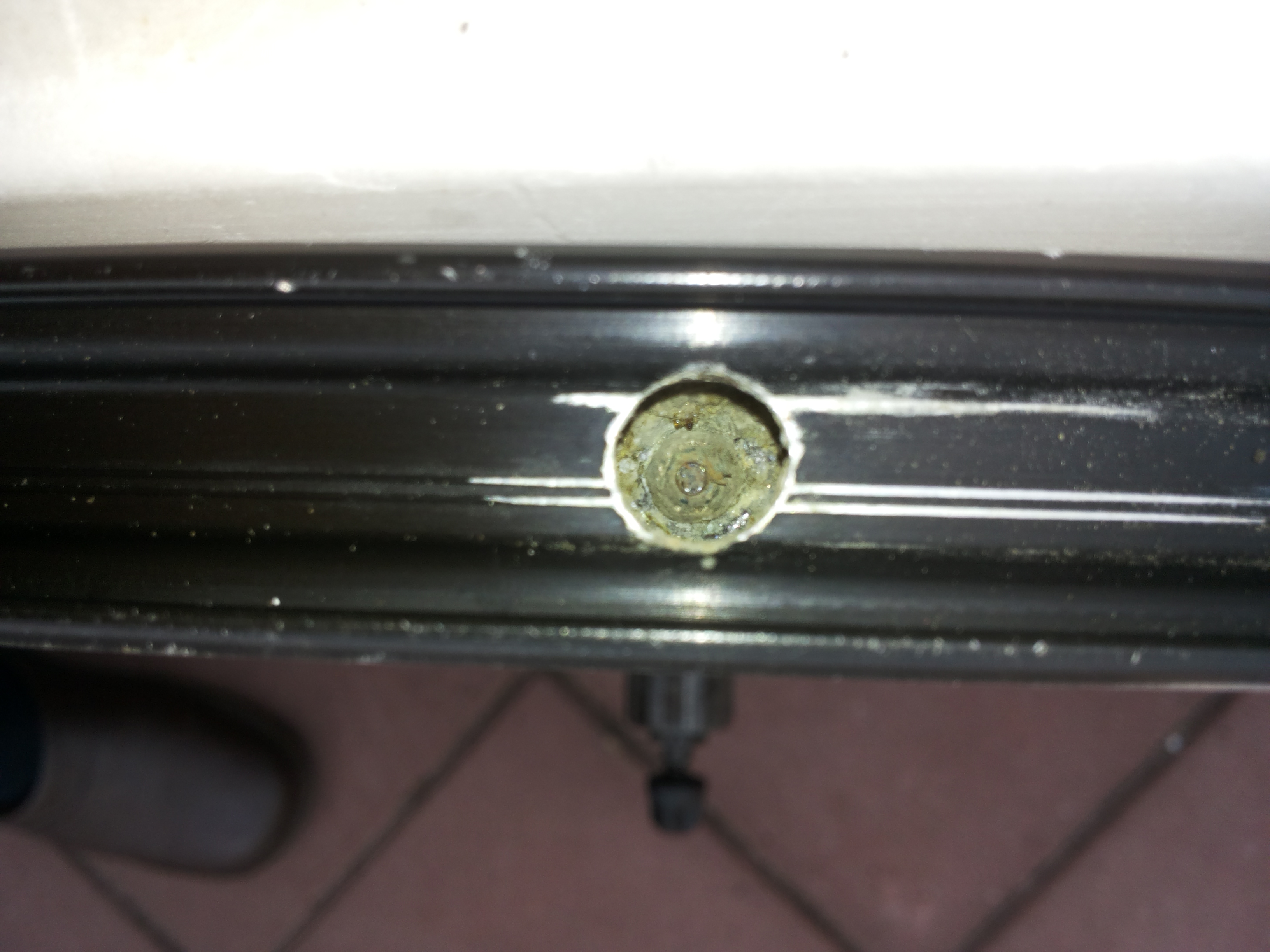

Gebruikersavatar Orlok 28 mei 2019 11:42
Het is mij toen opgevallen dat het alleen de spaken in het achterwiel zijn die vast komen te zitten door de contactcorrosie.

royvanheesbeen 29 mei 2019 08:46
Dank allen voor de reacties.
Gisteren nog even gekeken met een fietsenmaker (lastig om de velg goed te zien bij de Cosmics) en zowel de velg als de spaken hebben veel contact erosie. Ik ga nog een laatste poging wagen om de spaken te spannen en een enkele te vervangen indien nodig, maar vrees dat de velgen toch echt op zijn aan het einde van het jaar...
