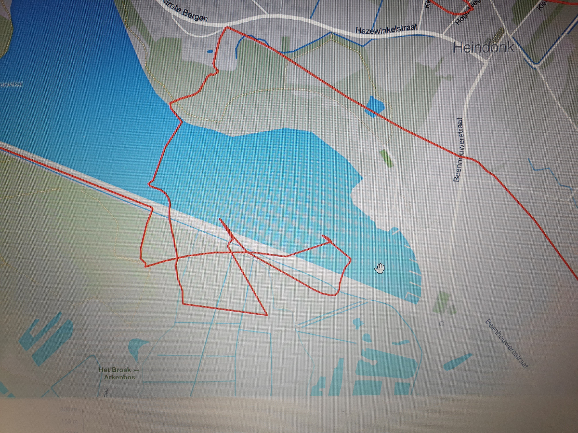

Vandaag een tweede ritje met de 830 gemaakt. Ik reed langs het water (vanaf linkerkant kaartje) en ben toen een bospad ingedoken. Het was echt dichtbegroeid dus kan begrijpen dat er dan geen gps ontvangst is. Daarvoor heb ik een snelheidssensor. Toen ik na een tijdje op dezelfde plek het bos weer uitkwam bleef de garmin raar doen.
Bossen en watervlaktes zijn geen vrienden van een gps maar later toen ik weer door de velden zonder obstakels reed kreeg ik nog steeds geen normale fix.
Dit is wat strava ervan gemaakt heeft:
Toestel stond op GPS + Galileo.
Iemand hier ook weleens last van gehad?

Galileo is toch nog niet officieel volledig in dienst? Dat gaat pas in 2021 officieel draaien. Ik zou hem op GPS + Glonass zetten.

Heb ergens gelezen dat Galileo op dit moment (ook al zijn nog niet alle satellieten gelanceerd) qua nauwkeurigheid gelijk was met glonass. Staat inmiddels op gps + glonass. Zal me benieuwen wat dat geeft.

Gisteren een ritje door het bos gemaakt met de 830 van ongeveer 41 km. Duurde ongeveer 1 uur en 3 kwartier.
Gps op Gps+Glonas gezet en geen wazige stukken in de gereden route op de pc. Op de site van DC Rainmaker word ook geadviseerd om Gps+Galileo nog niet te gebruiken.
