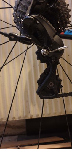

Omdat ik deze zomer wat wil gaan klimmen, wil ik mijn cassette vervangen. Nou ben ik er alleen niet zeker van welk type derailleur ik heb en of ik die ook moet vervangen.
Kan iemand daar o.b.v. bijgevoegde foto iets zinnigs over zeggen?
Alvast dank!

Korte of lange kooi, welk type is dit?
Kijk even op pagina 47 en 48 van het 'Grote domme vragen topic': viewtopic.php?f=24&t=86323&hilit=lange+kooi&start=552

@TS: Zo te zien is het een 105. volgens mij kun je het opmeten. Bij de korte kooi is de afstand tussen de wieltjes iets van 6 cm. Bij de lange kooi 8 (ik kan er een paar mm naast zitten

Op basis van foto zie je met her blote oog al dat dit duidelijk een korte kooi is.De Tukker schreef: ↑19 apr 2019 13:38Denk dat TS het woord NIET vergatalliance_0 schreef: ↑19 apr 2019 13:34 Je ziet het verschil tussen.....maar toch weet je niet welke jij dan hebt????
@TS: Zo te zien is het een 105. volgens mij kun je het opmeten. Bij de korte kooi is de afstand tussen de wieltjes iets van 6 cm. Bij de lange kooi 8 (ik kan er een paar mm naast zitten)
De wieltjes staan zowat tegen elkaar aan.
Shimano Race: SS: 58mm; GS: 72-80mm
