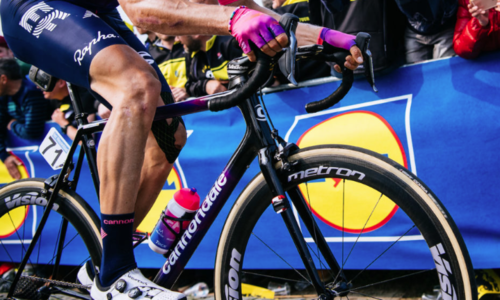

PieterC 08 apr 2019 12:12
Beetje onnozele vraag misschien, maar: op welke Cannondale won Roberto Bettiol gisteren de Ronde van Vlaanderen? Het frame leek wat tussen de SuperSix en de Synapse in te zitten. Of heb ik niet goed gekeken? Ook de belettering kwam me niet bekend voor, eigenlijk.
Cannondale Supersix Evo Ultegra, upgraded.
kxlight
Berichten: 5552
kxlight 08 apr 2019 12:51
Alleen Langeveld met een Systemsix. Rest denk ik met Supersix.
PietH
Berichten: 139
Locatie: Utrecht
Gebruikersavatar PietH 08 apr 2019 13:45
Supersix idd. Op de EF team fietsen gebruiken ze het oude Cannondale lettertype.
🚴🏻Strava
Infinito GB
Berichten: 1436
Locatie: Schagen
Gebruikersavatar Infinito GB 08 apr 2019 15:22
Kun je nagaan hoe vroeg hij binnen was geweest wanneer hij op een Systemsix zou hebben gereden. 😉
