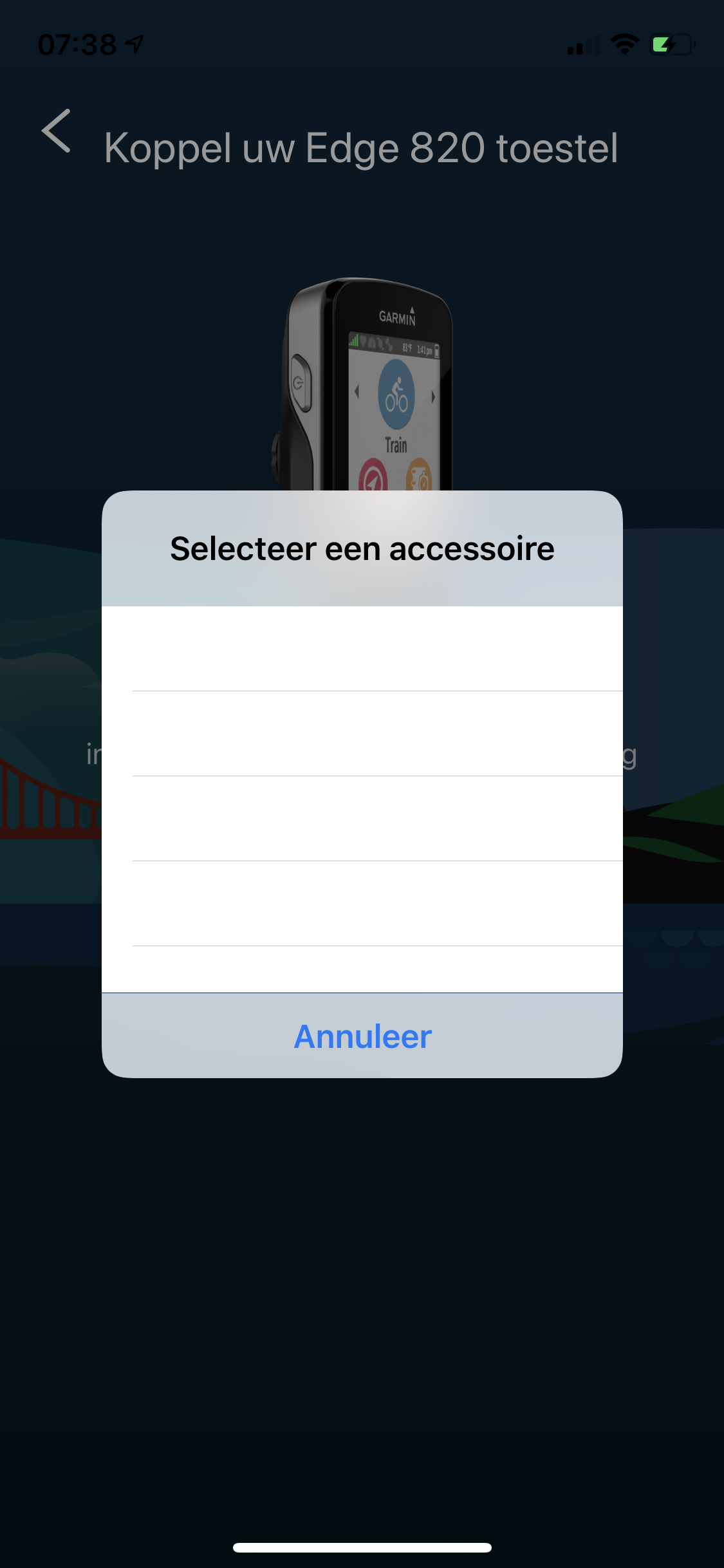

Het lukt me niet om mijn Edge 820 te koppelen met Garmin Connect.
Als ik een toestel wil toevoegen herkend mijn iPhone de 820 niet.
Normaal moet ik in dit scherm de 820 zien staan, maar daar staat dus niks.
Kan iemand helpen ?
csteenbe
Berichten: 3141
Gebruikersavatar csteenbe 02 mar 2019 08:00
Kijk eens in je iPhone BT connecties of daar nog een paar oudere BT connecties staan ? iPhone eens booten helpt ook wel eens.

d.s.
Berichten: 558
Lid geworden op: 25 jul 2006 15:41
d.s. 02 mar 2019 09:26
csteenbe schreef: 02 mar 2019 08:00 Kijk eens in je iPhone BT connecties of daar nog een paar oudere BT connecties staan ? iPhone eens booten helpt ook wel eens.
Done. Blijft hetzelfde.
csteenbe
Berichten: 3141
Gebruikersavatar csteenbe 02 mar 2019 10:11
Neem aan BT op beide aan ;-)
Wat je ook eens kunt proberen is de 820 te verwijderen in Garmin Connect en/of Garmin Express.

d.s.
Berichten: 558
d.s. 03 mar 2019 07:44
csteenbe schreef: 02 mar 2019 10:11 Neem aan BT op beide aan ;-)
Na een paar keer GC te verwijderen en terug te plaatsen is het eindelijk gelukt.
