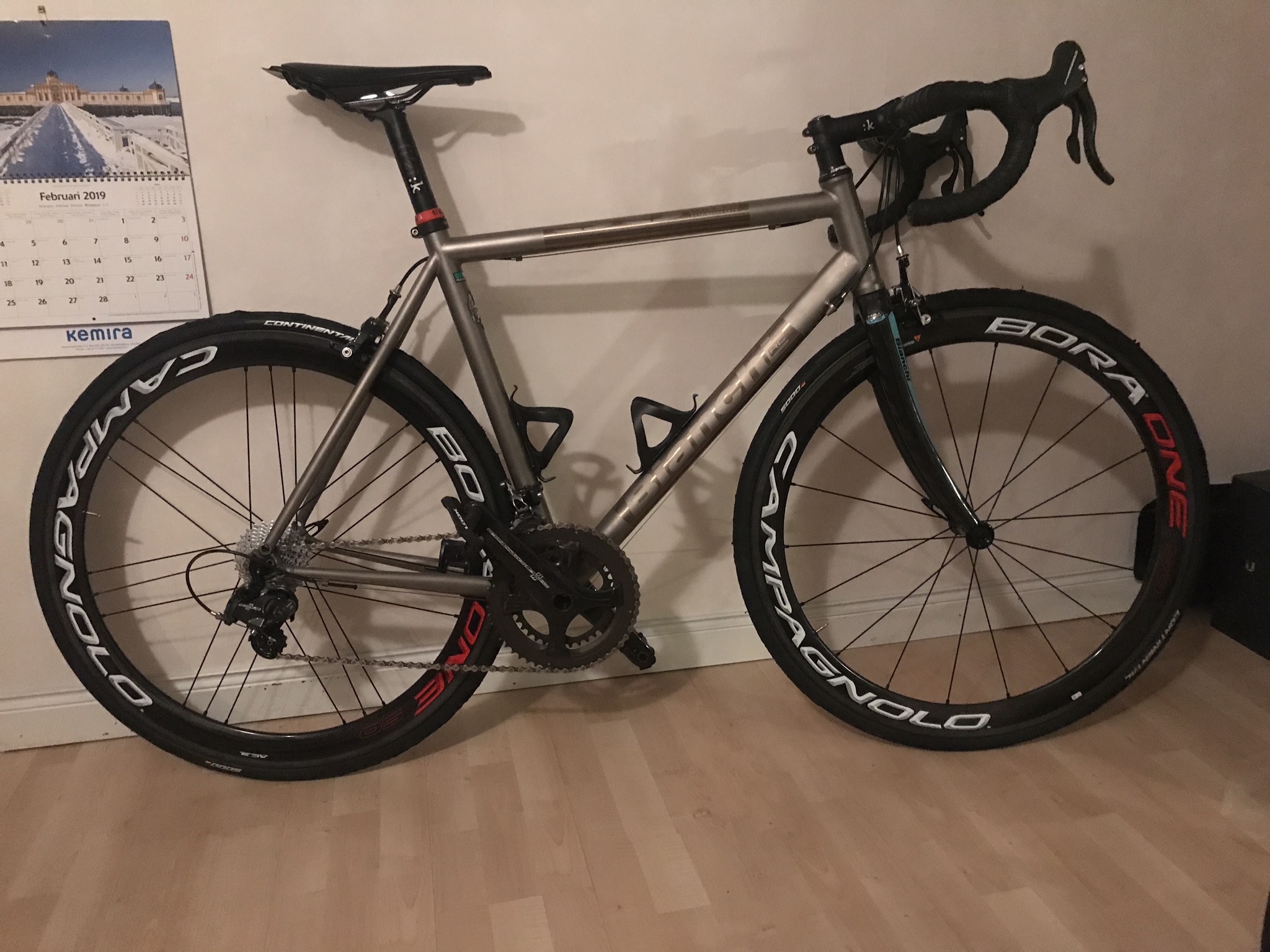

SqueeZer schreef: 17 feb 2019 17:34 Prachtbak Luc :like:
:winkthumb:

absolutluc 25 feb 2019 18:19
Met de nieuwe wielen........😀
