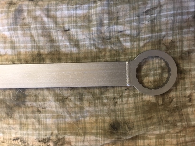

Marxten
Berichten: 693
Lid geworden op: 07 aug 2015 19:24
Marxten 12 dec 2018 13:33
Ik draai die kunststof ring steeds kapot, dus als iemand een solide alternatief heeft hou ik me aanbevolen

Swadde
Berichten: 45
Lid geworden op: 15 mei 2016 08:58
Locatie: Fryslân.
Swadde 13 dec 2018 19:54
Zelf maar één in elkaar gefabriceerd. :winkthumb:
Zat ook met die kunststof ring te "hannesen",

stuurtje
Berichten: 13
Lid geworden op: 15 apr 2017 06:45
stuurtje 13 dec 2018 20:45
Dat heb je heel netjes gedaan.
Theo V
Berichten: 6164
Locatie: In de kop van ....
Gebruikersavatar Theo V 14 dec 2018 07:43
Dat heb niet met een vijltje gedaan. ;)
