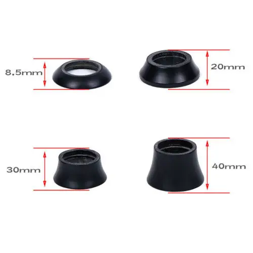

Er bestaan zeker lagere conische spacers.Rubik schreef: ↑11 nov 2018 18:19............Wat mij opvalt aan de Synapse is dat deze een hele hoge headset cup (volgens mij is dit de juiste term, dit ding) heeft waardoor de daadwerkelijke hoogte van het stuur, de handlebar stack, vrijwel identiek is...
Ik wil de mogelijkheid hebben om wat dieper te kúnnen zitten. Een stuurpen in een grotere hoek is een optie, maar vind ik optisch niet echt fraai.
Zijn er mogelijkheden om een kleinere headset cup te gebruiken? Iemand hier ervaring mee? Zo'n onderdeel lijkt me niet universeel? Of zijn er andere opties?
Bij Tritoncycles kan je een 5 mm topcap aanschaffen.
En dan heb je nog "Slam that Stem" caps

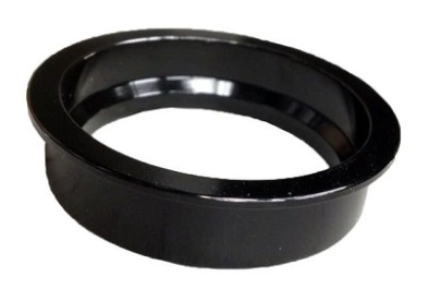

Ik vond zojuist ook nog Synapse Alloy KP172 Headset Reducer Cup Kit.
Ik heb het idee dat dit de officiele cup van Cannondale is. Op het oog (ik kan nergens de maat vinden....) scheelt dat ook zomaar 15 mm.
Oftewel, legio mogelijkheden om dieper te kunnen zitten. Indien nodig. Binnenkort mijn Cube maar eens naast de Synapse zetten bij de lbs.
