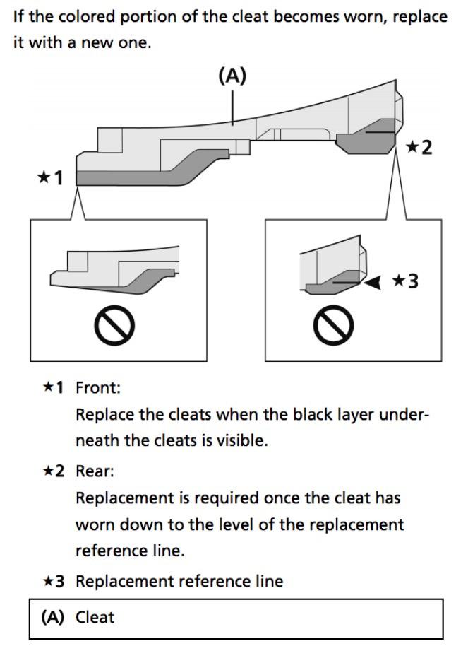

Of de blokjes versleten zijn zie je door de wearline (bijlage) Alhoewel ik nu al 2 maanden zonder de achterste gele blokken van mijn cleat rijd zonder problemen...
En het is helemaal niet gek om elke seizoen je plaatjes te vervangen.
