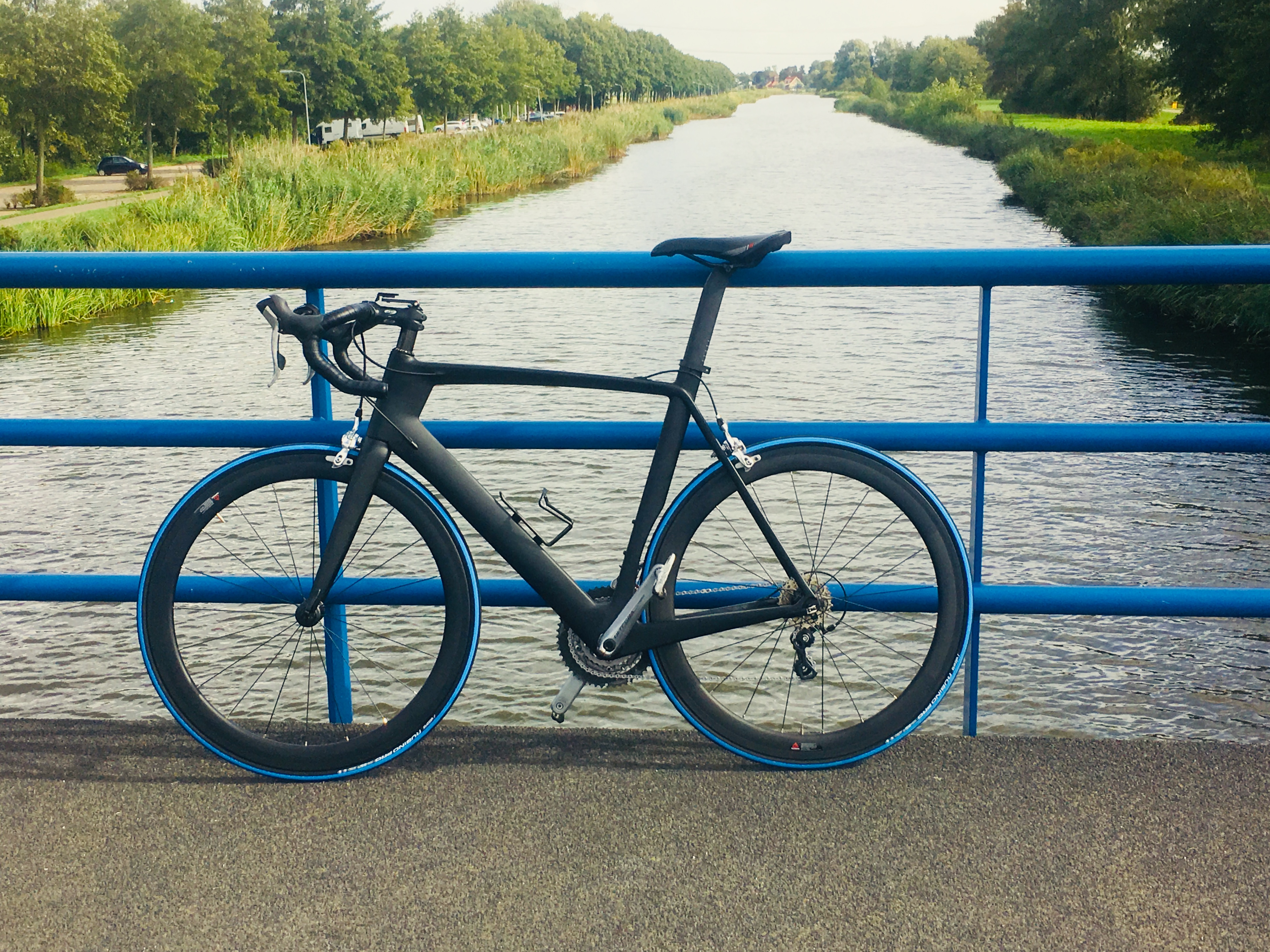

Van de week mijn eerste zelfbouw racefiets afgemaakt nadat mijn oude frame, derailleur en wielen het begaven.
Derailleurhanger brak af en knalde tegen de seatstay en trok een spaak door de velg heen :0
Nieuwe setup:
Flyxii-fr316 frame 58cm
Flyxii 50mm clincher velgen
Mavic ksyrium equipe hubs
Shimano ultegra 6600 triple + 6700 achterderailleur
Oud bontrager stuur & stem.
Vittoria Rubino Pro bandjes
Oude goed onderhouden groepenset heb ik over kunnen zetten en de hubs hergebruikt. Wielen voor het eerst volledig gespaakt (voorheen alleen wielen deels herspaakt). Hij fietst als een zonnetje.

Mooie fiets! Hoe bevalt hij?

Wolffje schreef: 28 sep 2018 06:58 Mooie fiets! Hoe bevalt hij?
Goed, van het weekend een duurritje gedaan van 130km. Lekker stijf, dus elk hobbeltje in de weg voel je ook in je zadel. Verder een prima fiets, voelt robuust en degelijk, deze gaat nog veel kilometers maken
