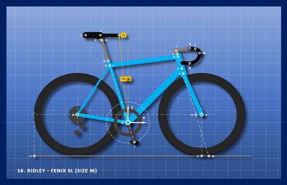

Pihc 25 sep 2018 12:41
Voor gregvt:
Onderstaande figuren geven de orde van grootte van de maten aan.
Terugstand zadel tussen punten T en O:
Afstand zadel en stuur tussen punten T en K:
