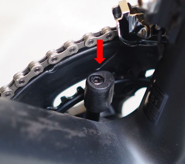

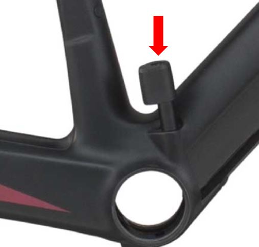

Pihc 06 sep 2018 12:50
Weet iemand waar dit deel voor dient? Chain catcher?
scepticus
Berichten: 10718
Gebruikersavatar scepticus 06 sep 2018 13:22
Voor het vangen van de ketting ;)
scepticus
Berichten: 10718
Gebruikersavatar scepticus 06 sep 2018 13:58
.... of zou het stiekem toch de antenne voor de nieuwe draadloze Dura-Ace Di2 zijn? :mrgreen:

Pihc 07 sep 2018 12:47
Zou deze chain catcher ook af te stellen zijn op een enkel voorblad (1x)?
japiecarbon
Berichten: 5231
japiecarbon 07 sep 2018 13:27
Dan heb je hem niet nodig ;)

japiecarbon schreef: 07 sep 2018 13:27 Dan heb je hem niet nodig ;)
Bij een goed afgestelde 2x heb je in theorie ook geen chain catcher nodig. ;)
Maar toch rijden bijna alle profs er wel mee.
Bij een old skool slank stalen of alu frame landde je ketting meestal nog rustig op het bb huis als ie eraf viel, bij een modern carbon frame met bulky bb gebied is het direct major carnage. Dus better safe than sorry.
Pihc schreef: 07 sep 2018 12:47 Zou deze chain catcher ook af te stellen zijn op een enkel voorblad (1x)?
Als je dat 'steeltje' een paar centimeter verlengt, ofwel met een door BMC bijgeleverd stukje (weet niet of dat het geval is), ofwel met wat huisvlijt moet 'ie hoog genoeg kunnen komen lijkt mij.

Pihc 07 sep 2018 21:56
Voor een 1x zou de chain catcher niet alleen omhoog moeten maar ook naar buiten vanwege de andere kettinglijn van het 1x kettingblad. Ligt namelijk tussen de 2x bladen in.
scepticus
Berichten: 10718
Gebruikersavatar scepticus 07 sep 2018 21:57
Maar dat moet kunnen, want dat dingetje dat er bovenop zit is excentrisch.
Pihc
Berichten: 60
Lid geworden op: 16 mei 2017 21:58
Pihc 07 sep 2018 21:59
Misschien dat een kwart slag draaien al voldoende is...
