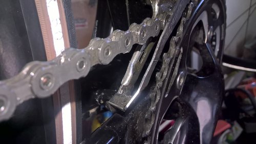

hallo forummers,
Ik heb een probleem met het afstellen van de voor derraileur van mijn fiets.
Wat is namelijk het geval, vorige week de ketting gebroken van mijn fiets, en dus naar de fietsenmaker voor een nieuwe ketting (4.000 km mee gefietst dus geen overbodige luxe).
Ik kreeg van de fm het advies gelijk de cassette en beide voorbladen te vervangen want deze waren volgens hem ook versleten. nooit iets van gemerkt, fiets schakelde prima, maar goed toch maar laten vervangen. echter toen ik de fiets weer probeerde kon ik niet meer terugschakelen van het grote naar het kleine blad. volgens de fm kwam dit doordat er een onderdeel miste van de derrailleur. er zat een kunststof plaatje op de kooi, maar die was weg. probleem is nu dat bij terugschakelen de ketting tussen de bladen valt i.p.v op het kettingblad. nou is mijn vraag is dit een kwestie van goed afstellen of hoort dit kunststof plaatje erop te zitten (waarschijnlijk wel, het zit er niet voor de sier neem ik aan)
iemand hier ervaring mee ? de fm krijgt het niet voor elkaar, hij had er al een verkeerd 10s blad opgezet i.p.v een 11 s. had hjij niet gezien dus misschien maar op zoek naar een echte fm.

Als je een voorblad (binnenblad) verkeerdom monteert kan de ketting bij schakelen er makkelijker naast vallen... Controleer (of laat controleren) of het binnenblad wel goed zit.

Als je de foto bekijkt lijkt het idd of het middenblad veel te dicht op het buitenblad staat.
Gr Roos
Gistermiddag nog eens goed gekeken naar de beide voorbladen en wat blijkt !!!!
Het binnenblad is inderdaad verkeerd om gemonteerd.
Ik heb het binnenblad gedraaid, nu is de ruimte tussen de beide bladen kleiner geworden en valt de ketting niet meer tussen de bladen en is de derailleur ook goed af te stellen.
